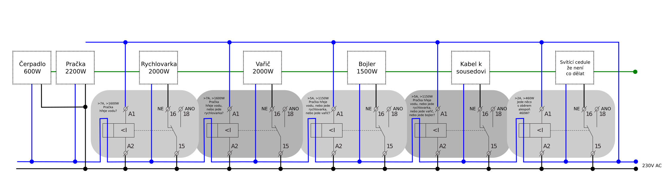

Hoj, navazuji na svou otázku ohledně přednostního proudového relé, kterou jsem položil v jiném tématu.
Nedalo mi to a zkusil si to nakreslit. Vidí tam někdo nějaký problém? Mohlo by to fungovat?
Relé:
https://www.e1.cz/produkt/1147041-predn ... 5a?t=popis
Pravidla:
- Hřeje-li pračka, tak nezapínáme nic, počkáme až dohřeje, pak bude prát a dostane se na řádově menší příkon a můžeme spínat dál.
- Nehřeje-li pračka, můžeme zapnout rychlovarku. Je to rychlovarka, tak to nebude asi tak dlouho trvat a vše ostatní chvíli vydrží. Kafe je navíc důležitější než vše ostatní, ale reset pračky za to nestojí.
- Je-li kafe uděláno, spínáme vařič, ten se nahřeje a setrvačností hřeje a nějaké přerušování rychlovarkou ani nepocítí, nicméně v tu chvíli prostě počká na prioritnější rychlovarku.
- Jestliže ani vařič nejede, tak to pustíme do bojleru, je-li zaplý a je-li jeho termostat seplý.
- Když bojler nejede, tak není co dělat, takže to pošlem třeba sousedovi, a pokud soused má menší spotřebu jak 230W (1A), tak rozsvítíme ceduli, že není co dělat.
- Čerpadlo jede paralelně s pračkou a má 600W. Snese se se souběhy ostatních spotřebičů a pokud nebude současně hřát pračka, tak klidně 3kW měnič snese i rychlovarku nebo něco dalšího.
Možné problémy
Problém asi bude ta půlvteřina zpoždění toho relé, zejména při startu, kdy je vlastně vše sepnuto. Nevim jak se to bude chovat.
V realu asi po startu naskoci trvale zapnuty bojler a mozna by pul vteriny jela i cedule a sousedovic v te dobe zapnuty odber. To muze byt pro 3kW menic palba.
Pri prepinani taky netusim jestli by to nemelo reagovat spise rychleji.
Jede bojler. Zapnu rychlovarku. Bojler vypina po pul vterine, zatez na 3kW menic je 4kW po dobu pul vteriny, to je v pohode, to da. Ale asi tam muzou kratkodobe nastat vyjimecne soubehy, kdy se muzem dostat na hodne velky prikon.
Jeste asi jeden problem s typem rele a jeho parametry: "AC 230 V - výstupní kontakt 1x přepínací 8 A (AC1) ", to je asi na tyhle spotrebice docela malo.

Jakou elektronikou neboli mozkem chceš naprogramovat co při kterém relé může jet a co ne protože pri tom počtu relé dokážeš určit jedno které odpojí zbytek jen klasickým spojením ovládacích cívek ale to aby každé dokázalo odpojovat vždy ty zbylé už musí být něčím rizeno

Tohle prostě odpojí daný spotřebič při překročení odběru tam máš defakto určenou prioritu daným proudem co se odpojí jako poslední chápu to správně?

To vyse je nekolik proudovych rele.diablo007 píše:Jakou elektronikou neboli mozkem chceš naprogramovat co při kterém relé může jet a co ne protože pri tom počtu relé dokážeš určit jedno které odpojí zbytek jen klasickým spojením ovládacích cívek ale to aby každé dokázalo odpojovat vždy ty zbylé už musí být něčím rizeno
Rizeno je kazde rele pomoci proudu, ktery tece v kabelu, ktery je provlecen tim rele.
Tudiz spotrebic na schematu vice vpravo jsem schopen vypnout jede-li spotrebic o jedno od neho vlevo.
Mrknete na dokumentaci:
https://www.e1.cz/api/products/1147041/ ... pri_52.pdf
A uz ted ale vidim ze to schema mam spatne.
Kdyz sepne rychlovarka, sice mi vypne varic ale diky tomu ze je vypnuty varic sepne bojler.
Hm .. jeste to bude chtit poladit.

Právě že to není tak jak jsi asi chtěl aby to fungovalo. Ty víceméně máš asi v plánu že pojede jen jedna z těch větví že?

Tak tak. Nicmene tuhle funkci puvodne navrzene schema neplni dobre uz od pohledu. Takze jeste to predelamdiablo007 píše:Právě že to není tak jak jsi asi chtěl aby to fungovalo. Ty víceméně máš asi v plánu že pojede jen jedna z těch větví že?

Já se bojím že to jen proudová relé stejně nevyřeší jelikož by kazde rele mělo dokázat odpojit všechny ostatní tak bys ty ostatní cívky musel mít nějakým způsobem spojené pokud natvrdo tak vlastně se vypne vše protože bude vše se vším spojeno k tomuto by už bylo potřeba zařízení co bude mít hlavu aby podle impulzů na vstupu vždy odstrihlo jen ty zbylé

Uprava schematu by spocivala v tom ze kazdym rele se musi protahnout vsechny vodice napajejici spotrebice vice vlevo. Tedy asi. Zatim jen nad tim spekulujudiablo007 píše:Já se bojím že to jen proudová relé stejně nevyřeší jelikož by kazde rele mělo dokázat odpojit všechny ostatní tak bys ty ostatní cívky musel mít nějakým způsobem spojené pokud natvrdo tak vlastně se vypne vše protože bude vše se vším spojeno k tomuto by už bylo potřeba zařízení co bude mít hlavu aby podle impulzů na vstupu vždy odstrihlo jen ty zbylé
Protazenim vice vodicu mericim trafem toho rele ziskame funkci "NEBO".
Tudiz at jede pracka NEBO rychlovarka NEBO varic, nesepne bojler. Merenim rele treba pro bojler musime provest kabliky napajejici pracku, cerpadlo, rychlovarku a varic. U kablu k sousedovi provleceme merenim pracku, rychlovarku, varic i bojler. Dokud neco z toho jede, nesepne soused. Tak nejak by to mohlo asi i fakcit.
Pozdeji nakreslim a uvidim co z toho vznikne a flaknu to sem na posouzeni

Průřez který uvádí že se do toho vleze je max 2x2.5mm2 takže dva zásuvkové okruhy

To by uz davalo smysl, prvni schema se ti ovlivnovaly jen spotrebice navzajem co mely spolecnou smycku na mereni v rele .mypower.cz píše:Uprava schematu by spocivala v tom ze kazdym rele se musi protahnout vsechny vodice napajejici spotrebice vice vlevo. Tedy asi. Zatim jen nad tim spekulujudiablo007 píše:Já se bojím že to jen proudová relé stejně nevyřeší jelikož by kazde rele mělo dokázat odpojit všechny ostatní tak bys ty ostatní cívky musel mít nějakým způsobem spojené pokud natvrdo tak vlastně se vypne vše protože bude vše se vším spojeno k tomuto by už bylo potřeba zařízení co bude mít hlavu aby podle impulzů na vstupu vždy odstrihlo jen ty zbylé

Jeste me napadlo merit spolecny nulak (vystup ze spotrebicu) nebo spolecne napajeni (fazi) vsech spotrebicu v kaskade pred spinanym spotrebicem. Tim by se asi nemuselo provlikat vic kablu ale jen jeden.NOPARasito píše:To by uu davalo smysl, prvni schema se ti ovlivnovaly jen spotrebice navzajem co mely spolecnou smycku na mereni v rele .mypower.cz píše:Uprava schematu by spocivala v tom ze kazdym rele se musi protahnout vsechny vodice napajejici spotrebice vice vlevo. Tedy asi. Zatim jen nad tim spekulujudiablo007 píše:Já se bojím že to jen proudová relé stejně nevyřeší jelikož by kazde rele mělo dokázat odpojit všechny ostatní tak bys ty ostatní cívky musel mít nějakým způsobem spojené pokud natvrdo tak vlastně se vypne vše protože bude vše se vším spojeno k tomuto by už bylo potřeba zařízení co bude mít hlavu aby podle impulzů na vstupu vždy odstrihlo jen ty zbylé

Nebo to dotáhnout do té fáze že to budeš měřit na přívodu těch jističů pro zařízení a to kabelem o prurezu 4mm který to relé taky pobere

Přes nulák by to šlo, bojím se, že první relé na řadě, bude dostávat proudově pěkně na prdel. Tuším, že uvnitř bude klasika relé za pár šušňů.

Verze 2.0 by už asi i mohla fungovat...
Nebo je tam teoreticky ještě nějaký problém?
Odhlédněme teď od toho, že kontakty toho mého výše vybraného relé jsou 8A max, to je samozřejmě málo. Chce to něco robustnějšího, tak 10A-15A.

Pokud bude regl (menic) napojenej z prave strany tak by to mohlo fungovat
Mam pocit ze se daji najit rele i na 25A.
