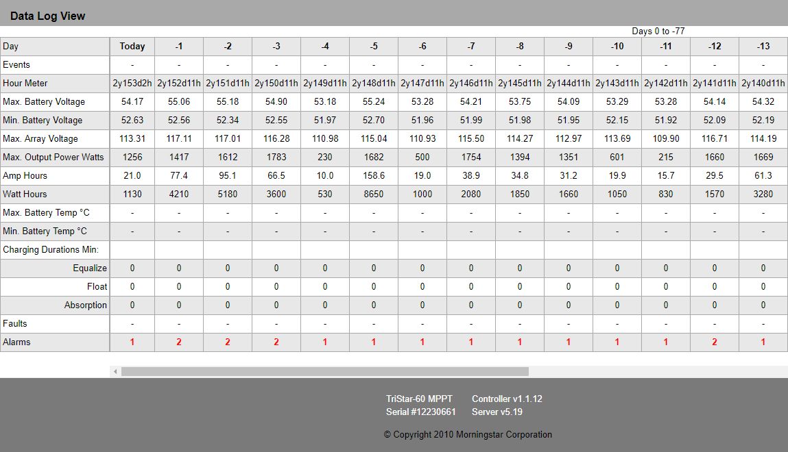

Zdravím priatelia, chcem vám popriať všetko najlepšie v novom roku a tiež pridať niečo k pôvodnej téme tohto vlákna.
Asi u všetkých to bude za posledný mesiac rovnaké. Väčšinu dní slnečná mizéria, skoro trvale zamračené, ak sa k tomu pridal aj sneh na paneloch, tak vo výsledku nedali panely skoro nič. Moje baterky už 35 dní nevedia čo je to absorbcia. Hybridný menič sa skoro každý deň prifázuje k sieti, podľa toho koľko výkonu prišlo z panelov alebo z VAWT. Vyskytli sa dni, keď sa neprepol na baterku ani cez deň, v lepších dňoch sa naopak prepol na sieť až niekedy nadránom, niekedy to vydržalo do ďalšieho dňa.
Myslím že najmä za posledných 14 dní, keď konečne začalo aj fúkať, výrazne pomohla turbína.
Veľké spotrebiče (varná doska, el. trúba, pračka, umývačka a vodáreň) sú prakticky od polovice novembra pripojené priamo na DS, takže z meniča ide ostatná bežná spotreba domu, vrátane chladničky s mrazničkou, mikrovlnky, fénu... proste všetky dostupné zásuvky. Priemerne to robí cca 400 Wh spotreby.
Takže ak sa podarilo do baterky dostať aspoň 9 kWh za deň, bolo vysoko pravdepodobné, že na DS neprejde celý dom.
Bilancia prírastkov za posledných 14 dní:
VAWT 27 kWh
FVE 73 kWh
Z toho je jasne vidieť, že bez turbíny by som bol na DS o niečo dlhšie. Len pripomínam, turbína je 1 kW (pri 11 m/s) a FVE 5 kWp.
Keďže nie som v ostrovnej prevádzke a nie som teda závislý na vlastnej elektrine, nedá sa hovoriť o záchrane spotreby. Keby som ale bol ostrovník, pár dní by to bola pravda. Tiež v prípade výpadku DS v dôsledku nejakej kalamity by som na tom mohol byť trochu lepšie.
Ešte raz všetkého dobrého prajem a nech je už ten slnovrat konečne trochu poznať. Nič ma neštve viac, než ranné vstávanie do tmy!
Prikladám výpisy TriStarov VAWT a 1/2 FVE. (moja bilancia roku 2018: http://www.vawt.om2cm.sk/?q=node/1050)
VAWT: 1/2 FVE:

Vidím, že teď bez slunce vyrobí za 14 dní
FV 5 kWp 73 kWh a
VAWT 1 kW 27 kWh.
Teda FV 2 kWp dává teď asi stejně elektřiny jako 1 kW VAWT. A cenově budou FV asi levnější. A po zbytek roku budou panely vyrábět násobně více.
FV 5 kWp 73 kWh a
VAWT 1 kW 27 kWh.

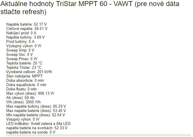

Dá sa to tak povedať, a to ešte musí byť veterno aspoň tak ako bolo teraz. Ale to nie je otázka ceny. Pre koho to je otázka ceny, je zbytočné na veternú turbínu čo len pomyslieť. Náklady sa nikdy nevrátia. Nikdy. A to doslova. Kto turbínu naozaj chce, nebude mať za hlavné kritérium jej cenu. Ale niečo úplne iné, trebárs že sa mu páči.rva píše: Teda FV 2 kWp dává teď asi stejně elektřiny jako 1 kW VAWT. A cenově budou FV asi levnější. A po zbytek roku budou panely vyrábět násobně více.
Snažím sa len ukázať, že môžu byť dni, kedy turbína môže pomôcť. To je všetko. Nedovolil by som si nikdy tvrdiť, že turbína je nejaká spása zimnej spotreby, rovnako ako ani 50 kWp panelov nebude spásou zimnej spotreby, ak si v oboch prípadoch príroda povie že nás má na háku... Ďalej je to len a len otázka priorít.
Ešte krátky dnešný report: 5 kWp FVE: 1,78 kWh, 1 kW VAWT 3,06 kWh. Čo to znamená vo výsledku? Napr. to, že nebyť turbíny, tak o zhruba 6 hodín dlhšie pôjde celý dom na DS. On bude dnes na DS tak či tak, lebo dnešná 4,8 kWh injekcia bola príliš málo aby som prečkal noc, ale k prifázovaniu dôjde až niekedy po polnoci, keď je spotreba minimálna. Takže, ja som spokojný. Slnko síce znovu sklamalo, ale čo už narobíš.
To mobilik: nechcem ťa nijako namotávať, ale takto to dnes náhodou vypálilo... Ak ti tam navyše nefúka, tak na to nadobro zabudni.
Toto je dnešný výpis VAWT
