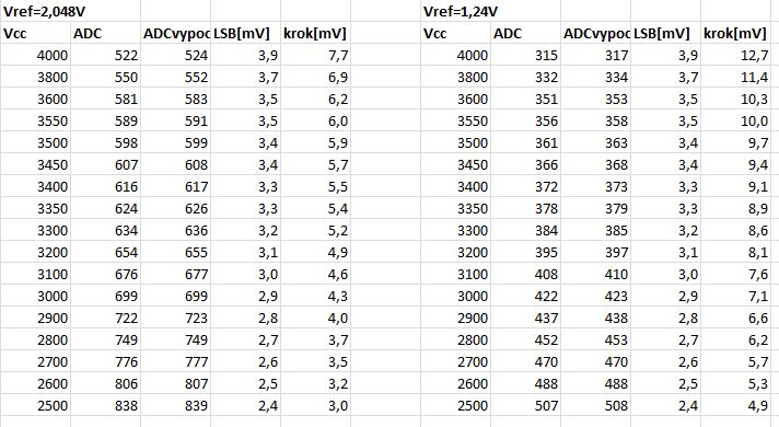

Zatial som zmeral klasiku - na analogovom vstupe privedene napatie z referencie, pouzita externa referencia rozsah 1200 az 2100mV
Pomeram aj stav ked je Vcc ako referencia a meria sa externe ref. napatie. Chvilku to bude trvat.
Vcc konstantne 2,5V. Z tabulky vidno ze ak je referencne napatia od 1650mV uz je prevod ADC stabilny. (pomer napati Vref/Vadc je konstatny.Pomeram aj stav ked je Vcc ako referencia a meria sa externe ref. napatie. Chvilku to bude trvat.

Tak tu je vysledok, ked Vcc je ako referencia, na analogovy vstup pripojene napatie 2,048V.

To vypadá velice dobře, pokud to s 1.2V referencí na analogovým vstupu bude o polovinu horší, tak se pořád do těch 10mv vlezu, pokud budeš mít chvilku, mohl bys to zkusit i s 1.2V, aby byl vidět rozdíl v přesnosti?

Obe referencie vedla seba, doplneny stlpec krok, ktory udava zmenu Vcc rovnu zmene vystupu ADC o jednotku pri danom Vcc. S rastucim pomerom Vcc a ref. napatia sa tento krok zvacsuje. To je nevyhoda tohto zapojenia.

pěkná práce. S rostoucí chybou/ menším rozlišením pro vyšší napětí počítám, ale bylo to nejjednodušší řešení. Tak i s 1.24V referencí to vidím použitelný, bude stačit malej kousek změnit gain, a ty hodnoty okolo 3.3V a nad 4V budou s jistotou do 10mV, ale asi bude nutný v programu počítat s nastavením (a nebo korekce ref. napětí) do eeprom, asi pomocí nějakýho speciálního nezaměnitelnýho kódu, kterej se do toho pošle přes sériovou linku, a bude obsahovat informaci o aktuálním napájecím napětí. Tím se bude dát zpřesnit měření na 3.3V nebo na 4V, podle toho kdo to na co použije, a i bez kalibrace si myslím, že to je v rámci možností dobrý. Ale na ten LM3020 na desce udělám místo, pro perfekcionisty

Jedno meranie, hodnoty z ADC boli stabilne, nanajvys pri niektorych napatiach hodnota z ADC kolisala o jeden krok (ked to bolo na rozhrani). Ziadne matematicke priemerovanie, len blokovanie vstupov a Vcc 0,1uF keramikami. Pri citani z ADC program cita dve vzorky za sebou, tu prvu zahodi a vrati len tu druhu. Vraj by to malo byt tak presnejsie, ale nie som o tom presvedceny.

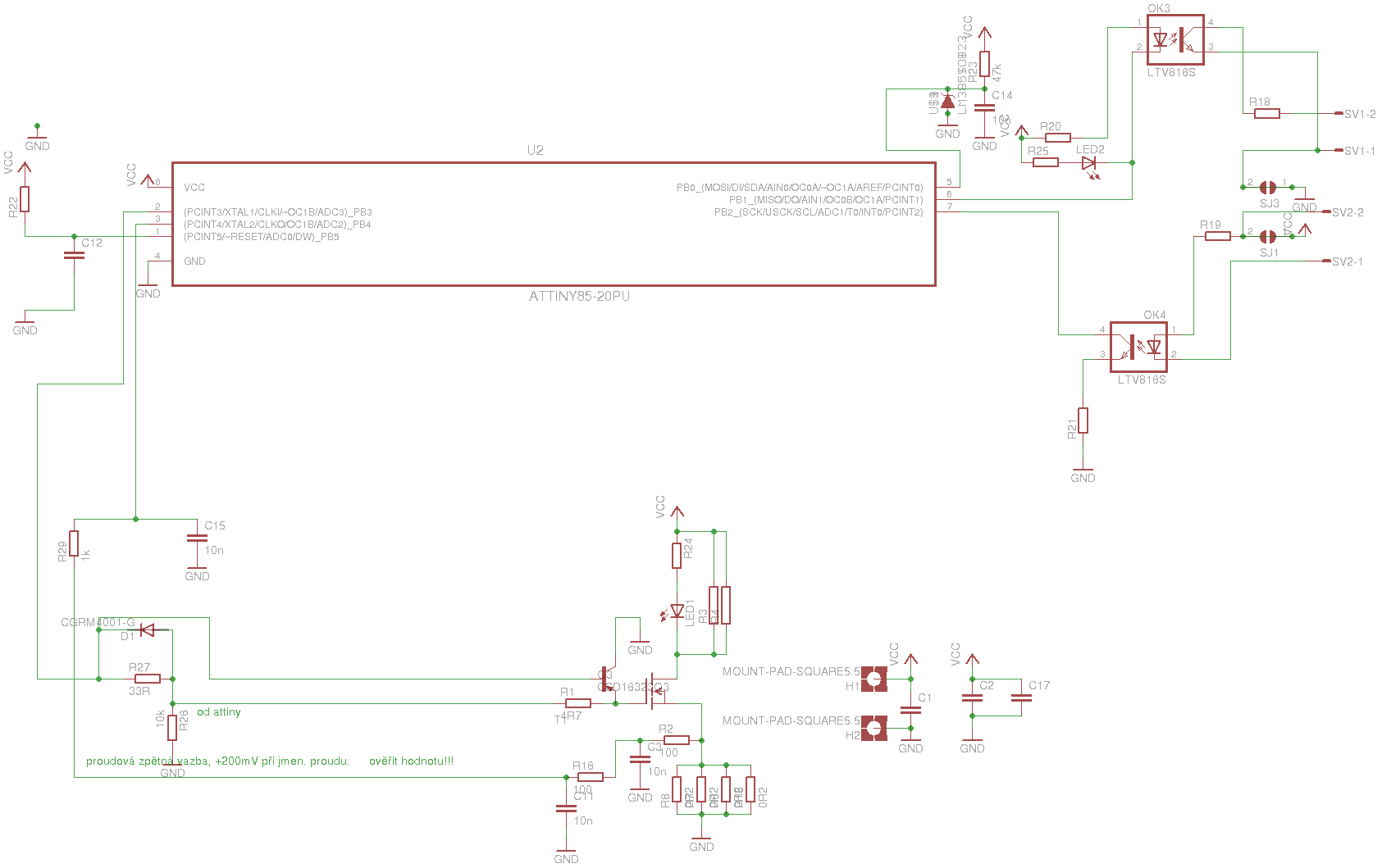

Vzhledem k tomu, že se mi se zvyšujícím izolovaným měničem pořád nedaří (a ten kus na bastldesce pořád funguje jak má) tak jsem zadal do výroby DPS pro odporový balancování, protože je budu sám v nejbližší době potřebovat.
Všechno ostatní je shodný, akorát tam není ten zvyšující měnič. Co mě ale naštvalo, tak seeedstudio.com zdražilo dopravu, nejlevnější 30-ti denní stojí 15USD, tak jsem objednal jakousi EUpost co prej to dodá za 14 dní a za 18USD, což je víc než stojí desky (5USD) a maska na nanášení pasty na smd (8USD)
Vzhledem k tomu, že bude těch desek navíc, můžu nějakejm spolupracovníkům na vývoji sw několik osazenejch kusů přenechat za dumpingový ceny, ale napřed to odzkouším, aby byl HW fakt funkční, což mi podle dodání desek vychází tak po novým roce...

přesunuto z tématu "průdový spínaný zdroj" sem to patří víc: Za nějaký z těch novejch... Nevím za jaký, a příp potom kdo to dokáže korektně naprogramovat. Třeba už jenom proto, že Webench.ti.com navrhne i součástky do kmitočtové kompenzace zpětné vazby, a všechno okolo, (jinak bych na takovej mosfet nepřišel) což by u měniče s procesorem asi byl problém. A dávat tam nějakej 32 bit na 72MHz mi nepřijde rozumný.
Dělal jsem nějaký testy s PWM přímo z procesoru (atmega, ale časovače a spol jsou stejný) ale už na 50kHz co tenhle procesor dokáže, když hrozně topí, nastal problém: pin procesoru nedokáže rozumně ubudit ani ten mosfet co má kapacitu řádově 1nF. Nějakej low side budič mosfetu na 3V jsem nikde nedokázal najít. Bastlit to z diskrétních součástek? Asi blbost. Takže použití specializovanýho obvodu na zdroj mi nakonec vyšlo jako nejlevnější a nejjednodušší řešení, třeba už proto, že nějaká závada sw nedokáže zničit ten mosfet, je to v tom LM hlídaný hardwarově, navíc je v něm budič mosfetu s Rdson 4/2 Ohmy... Uvažuju o tom, že v další verzi použiju LM3478, ten akorát nemá externí pin na UVLO, jinak je stejnej, a u číňana se dá koupit za 0.5USD, v tomhle segmentu fake asi nebude tak častej jako u výkonovejch mosfetů...
Možná to vypadá, že jenom teoretizuju, ale skoro rok jsem po chvilkách vymejšlel co a jak, a udělal dost pokusů, třeba s tou interní referencí u Attiny jsem maximálně nespokojen, a než psát 50 řádků programu a kalibrovat kus po kusu, tak je jednodušší na jeden pin zapojit LM385, jeden odpor a jeden kondenzátor. Na některý technologie si třeba netroufnu, ale v některejch případech to nemusí být nevýhoda.
Co by mě třeba s návrhem pomohlo, jestli je u reset pinu attiny potřeba dávat odpor a kondenzátor pro zpoždění log. 1 na pinu reset, jestli stačí tam nedat třeba nic a v programu potom aktivovat input_pullup? a nebo není potřeba řešit nic? Samozřejmě na bastldesce to jede i bez tohoto, ale je to tak správně?
