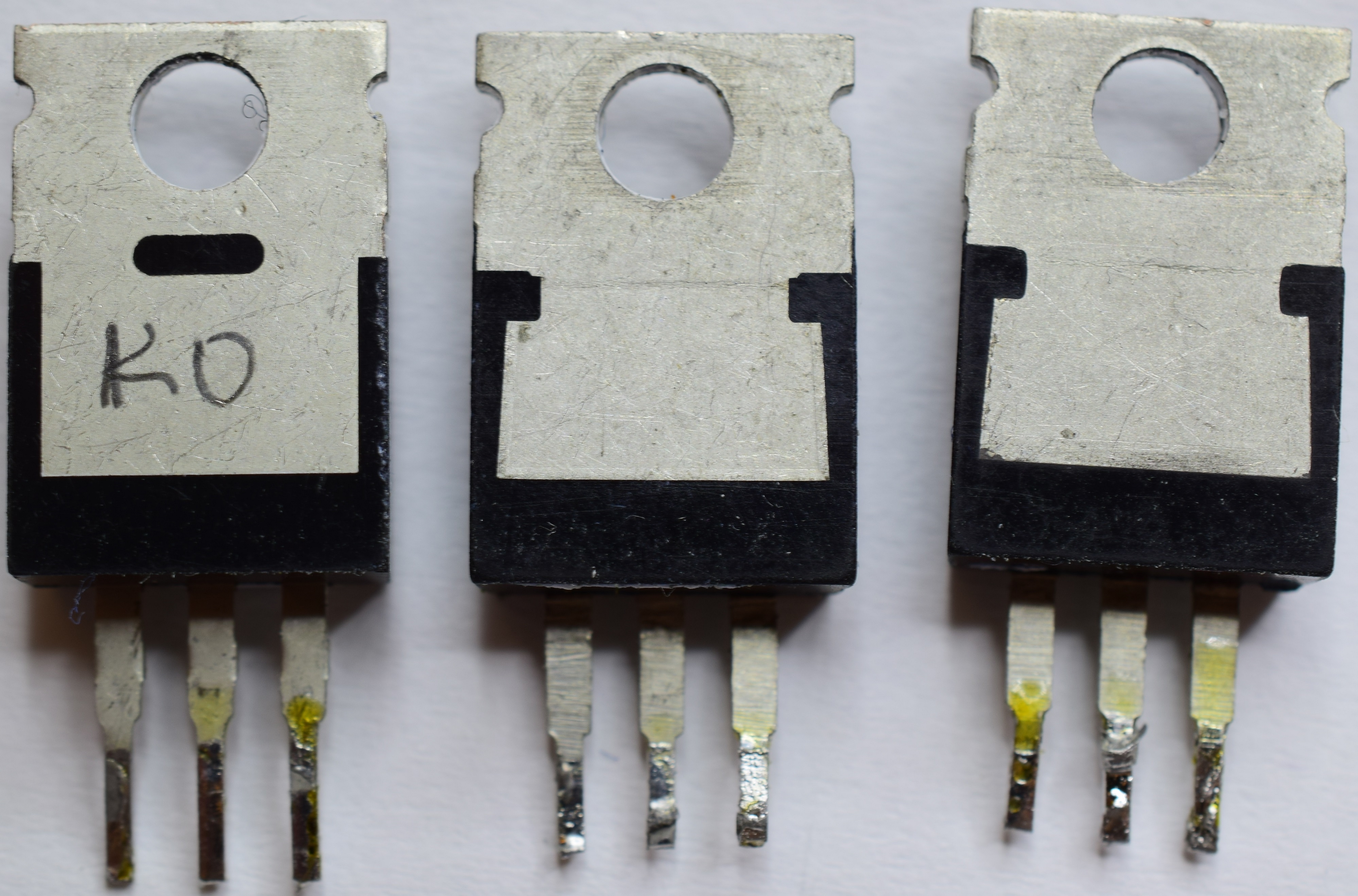

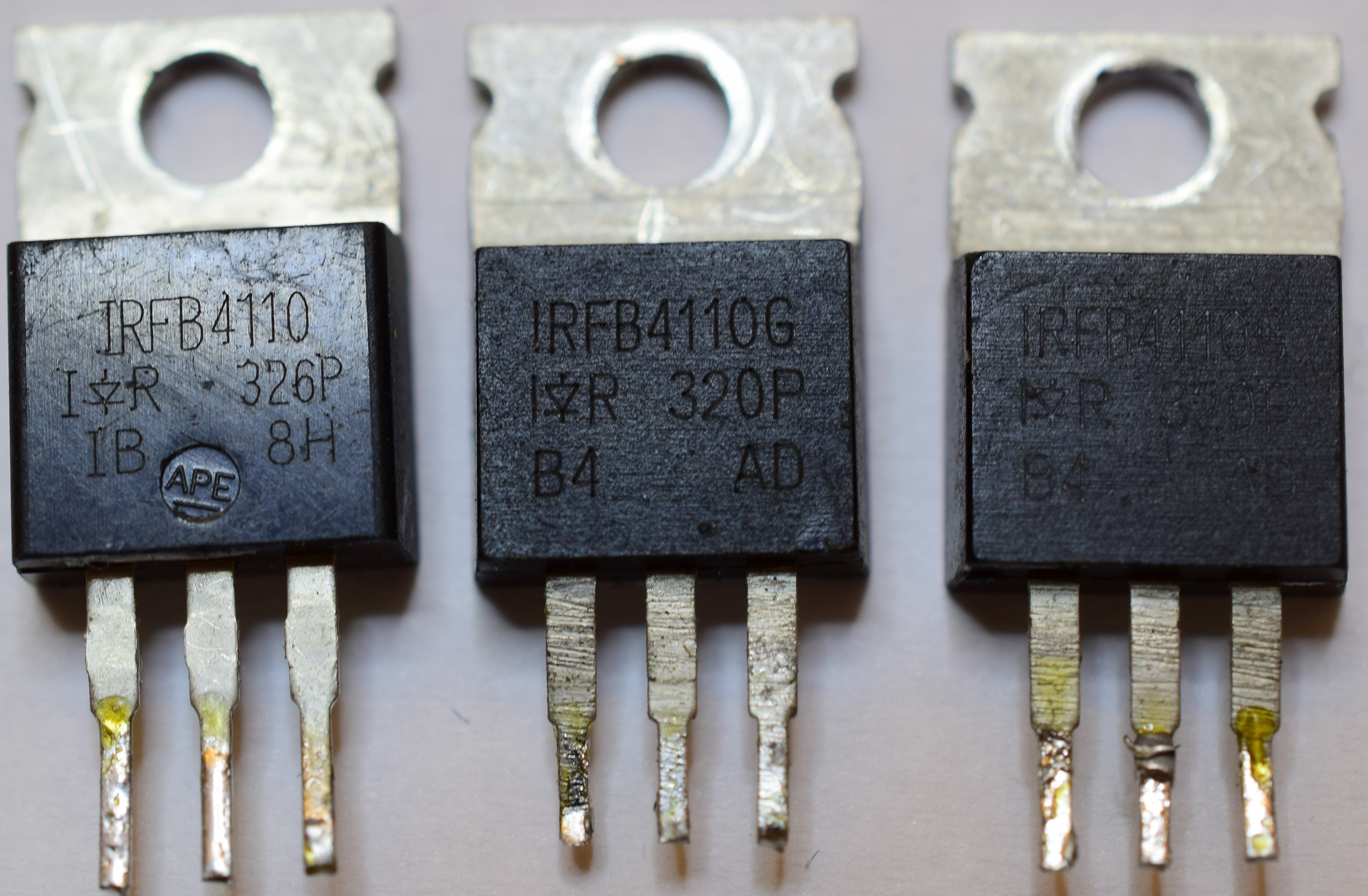

Škoda, že nejsou změřeny délky nožíček a tloušťka.kybos píše:.... Zkuste se k nim vyjádřit, případně doplnit fotografie originálu.....
Osobně i tak soudím, že jsou to originály, ALE již použitý.
Jednak je otlak "kolečka" pro šroubek a nožky jsou kráceny a pájeny.
A ještě drobnost ono 3 26 P je zakleto číslo první číslice roku výroby 3, tudíž asi 2013, následuje týden výroby tudíž 26 týden, P by mělo být bez olova.

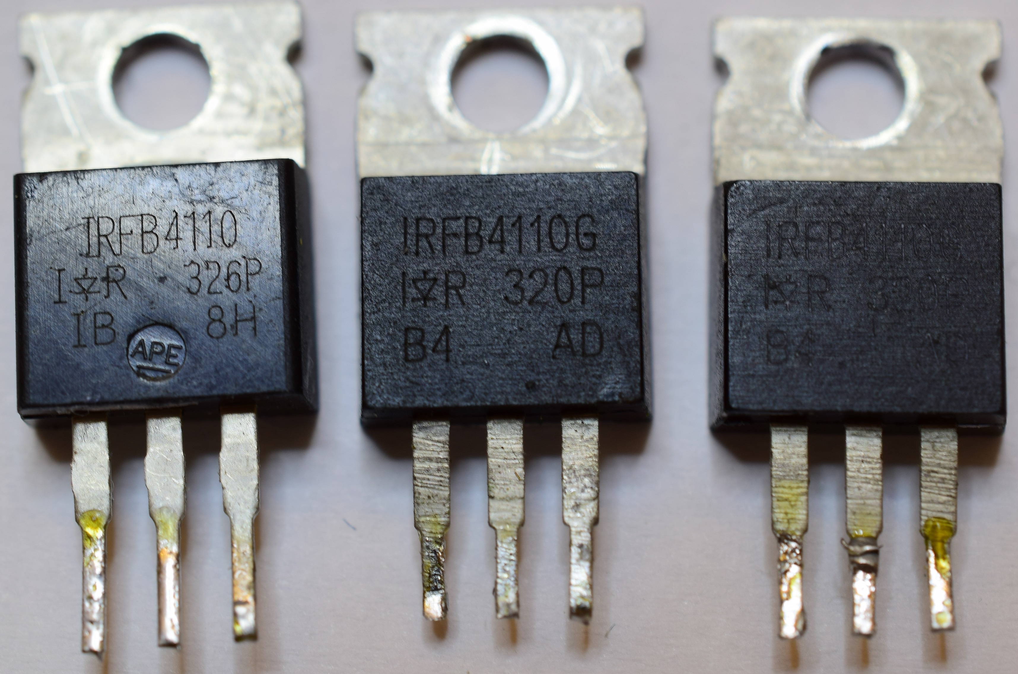

Použité jsou všechny. Pochází ze třech pokusů o opravu střídače. Ty dva vpravo jsou čisté falsifikáty- je to evidentní z přebroušeného pouzdra i nožek - příčné rýhy po broušení (zobraz si snímek na plné rozlišení) a chybí tam lisovaná značka nad středním vývodem.střídač_N píše:Škoda, že nejsou změřeny délky nožíček a tloušťka.kybos píše:.... Zkuste se k nim vyjádřit, případně doplnit fotografie originálu.....
Nejvíce se podobá originálu ten vlevo ale měl závěrné napětí menší než 60V. Z toho usuzuji, že to bude pravděpodobně buď nějaký výmět z linky na které se dělají originály nebo jen pohledově lepší úroveň falsifikátu. Je mi podezřelý použitý font písma pro označení.

Po zvětšení to vskutku budí i dojmem menší tloušťky, ale jak píši, neměřím nevím.kybos píše:....Ty dva vpravo jsou čisté falsifikáty-......
A ještě se dívám na stopy po vyhazovačích, to jsou takové ty malinkaté kroužky na povrchu, jako je třeba na asi origo kusu na jiných obrázcích.
Ta vylisovaná značka na tom levém kusu je taky divná, na origo kusech nikdy nebývá.
Asi to tak bude. Jen mi je záhadou, kdo by si dal práci s přeražením a udával rok výroby 2013, přičemž to je na hranici kdy se začaly vyrábět a prodávat.

Není potřeba měřit, stačí sledovat stopy po brusném nástroji - ty jsem tam neudělal.

Není potřeba se zabývat měřením, když je to fake na první pohled. Ale jsem vybavený i na mechaniku: síla nožek je 340 mikrometrů, délka nožek 13,67mm šířka pouzdra 10,35mm délka pouzdra s křidýlkem 14,95mm síla pouzdra 4,23mm. Hrábnul jsem do šuplíku a našel jsem i ještě nepoužité kusy v dodaném stavu:
Všimni si, jak jsou rýhované. I na pouzdru jsou stopy po broušení, to by na originálech asi nemělo být.

Síla nožek je mimo toleranci 360 až 610 mikrometrů. Patrně následek broušení. Měřením se jen prokázalo to, co bylo vidět už na první pohled.kybos píše: Ale jsem vybavený i na mechaniku: síla nožek je 340 mikrometrů, délka nožek 13,67mm šířka pouzdra 10,35mm délka pouzdra s křidýlkem 14,95mm síla pouzdra 4,23mm.

kybosobvy jsou jasný fake, na první pohled. To co má JonasPP, budou snad OEM originály (dnes to dělá hromada fabrik), akorát mě na prvních fotkách trochu překvapilo to podrápání plošek na připevnění chladiče. Asi to někdo přehazoval vidlema.
