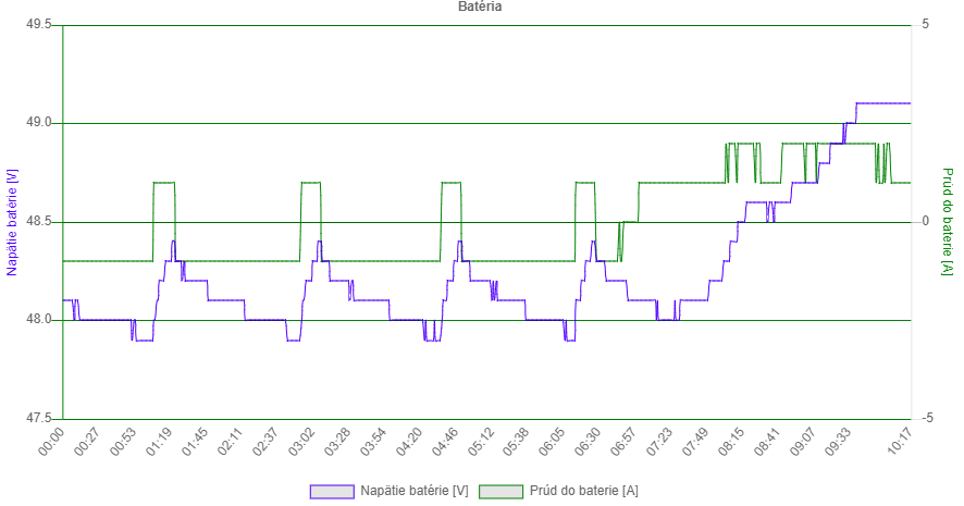

Svojho casu som riesil ako zapnut v Axperte (PIP4048MS) nabijanie ak napatie baterie spadne pod 48V ("Low DC cut-off voltage").
Dnes som si pozeral grafy (uz dva dni je skoro tma) a zistil som, ze si sam dobije bateriu zo siete ak napatie spadne pod "Low DC cut-off voltage" (Zuby na grafe v noci a nadranom). Potesilo ma to, lebo v minulosti som to nezaznamenal. Mam firmwer ver.73.00c pre LiFe.
Nastavenia: vystupna opriorita SBU, max nabijaci prud z AC 2A (inak zo solaru 30A), charge source je nastavene na OSO (len panely). Nabijaci prud sice ukazuje len 1A, le je to korigovane o vlastnu spotrebu (firmware). Keby to nebolo v noci rad by som si pozrel co v tom momente ukazuje na display. Samozrejme axpert bol v bypass mode, pre nizke napatie baterie.
Graf je podla udajov vycitavanych z Axperta.

Mas to stejne jako ja, s tim rozdilem ze me uz spina pri 50V do bypasu a dobijeni taky jen 2A ;+).
