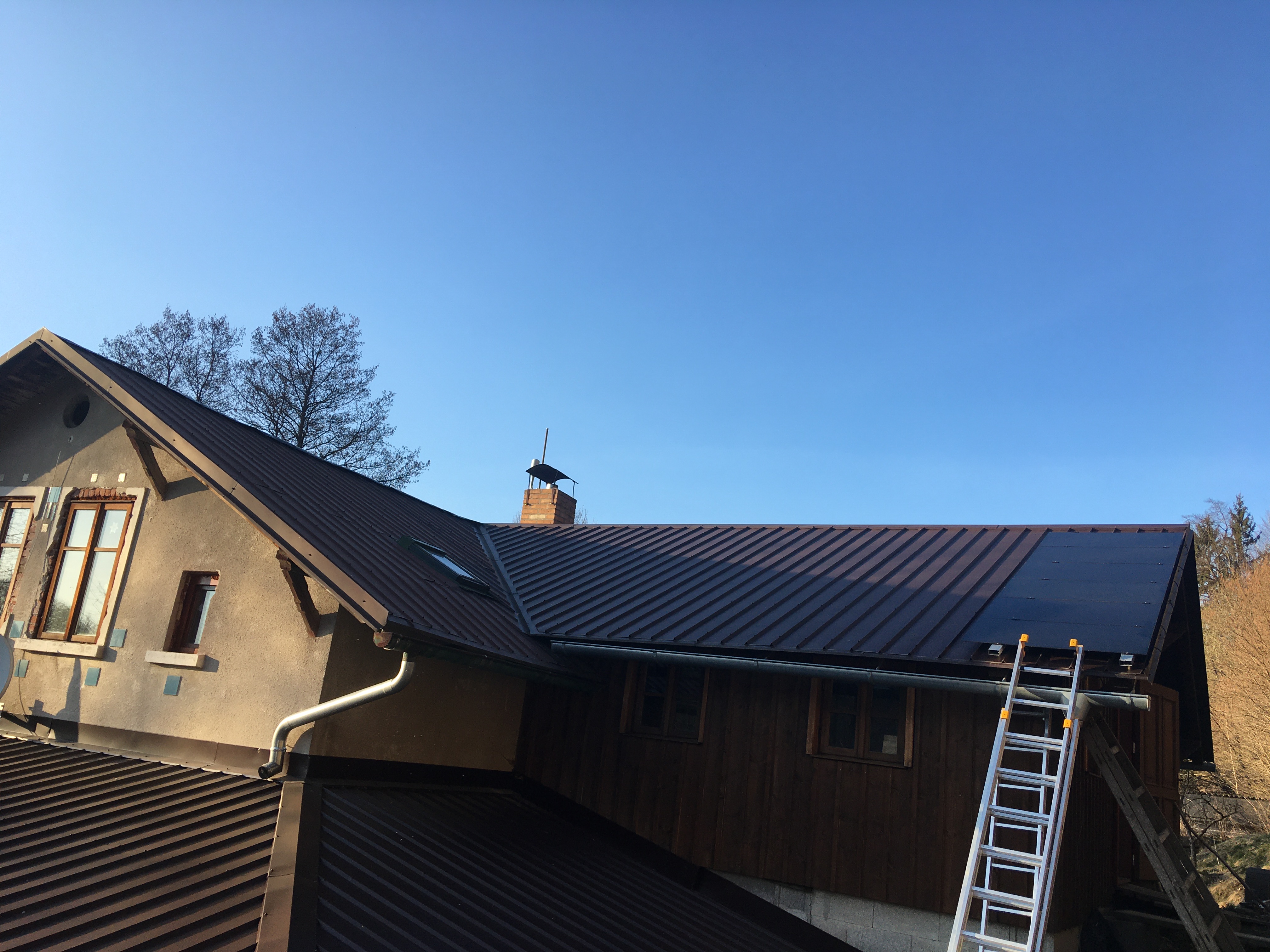

Tak zase po letech jsem se vrátil k myšlence využití FV na mé střeše. Jak jsem tu psal už dříve, tak postupně se k tomu dopracovávám tím, že vždycky nějaký další komponent koupím, nebo od někoho dostanu. Aktuálně už jsem asi nejblíže k realizaci, protože už jsem usadil 6 panelů na střechu a svedl kabely do krabice. Jsou to ty staré panely, které jsem koupil za pár korun ve sběrně. Jsou bez rámů a musel jsem k nim připájet vlastní kabeláž, protože původní byla orvaná. Mám je tedy zrepasované, už na střeše a zapojené ve třech párech, kdy každá dvojice dává dohromady cca 98V/1,9A
Pořídil jsem regulátor na ohřev vody MR4316AC a mám doma už několik let připravenej MPPT regulátor Tristar 60A. Tím, že systém má fungovat víceméně jako podpora a záloha pro domácnost, tak bych to zapojil primárně na ohřev vody a v okamžiku, kdy bude voda natopená, tak by to přepnulo na Tristar, kterej by dobíjel baterii, která s měničem slouží jako záloha pro mrazáky a kotel.
Mám takovej dost začátečnickej dotaz. Při západu slunce mi část panelů zastíní roh střechy(viz foto - dva spodní panely -jeden string). Je lepší nějak řešit jeho odpojení, nebo prostě jen postupně klesne výkon a nemusím nic řešit?

Vzhledem k úhlu stínu a tomu odpovídajícímu výkonu panelů bych tento stín neřešil.
