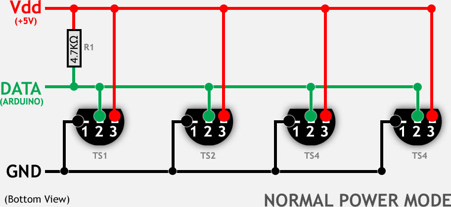

Když tě to chytne, doplníš sadu čidel DS18B20 pro měření teplot, připojíš přes 1-wire. Pak můžeš do algoritmu vytěžování doplnit i přehazování priorit na základě teplot z jednotlivých místností :yes:
Čidla DS18B20 na společné 1-wire sběrnici:
Naposledy upravil(a) youda dne čtv říj 11, 2018 9:56 pm, celkem upraveno 2 x.
