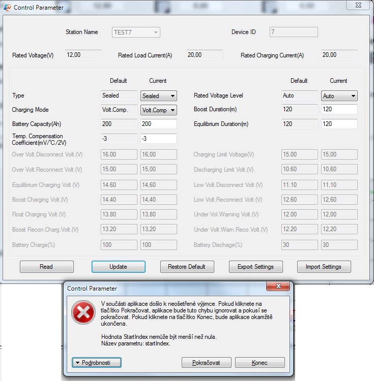

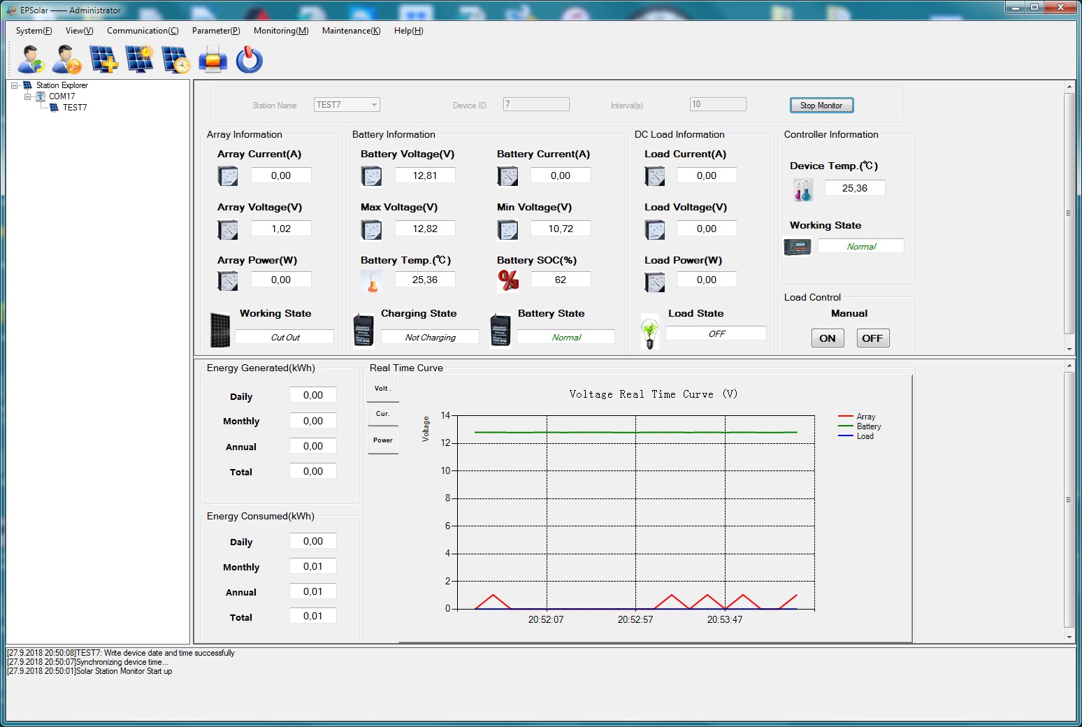

Tak to vypadá, že se mi problém nefunkční komunikace podařilo rozlousknout. Identifikátor stanice (např ID7) je přepisovatelný v zařízení. Bohužel není v manuálu uvedeno, že na to aby se změna projevila v celé aplikaci je nutný restart. Bez restartu se totiž při změně ID stanice přepíše jen ID zařízení a labely na obrazovce ale komunikační SW to ignoruje a snaží se dál komunikovat se zařízením s původním ID. Takové ale již ke kabelu není připojené a tak to dělá dojem, že zařízení nefunguje, jelikož se zobrazují chybové hlášky (timeout) a protože adresa v komunikačním modulu zůstala nezměněná, není možné ani zjistit aktuální ID připojeného zařízení. ID stanice je v aplikaci pravděpodobně uloženo na více místech a do některých z nich se načítá pouze po restartu aplikace, nikoliv při jeho změně.
Proto, když jsem změnil z bezpečnostních důvodů číslo ID1 na ID7, nefungoval mi monitoring a ani jsem se nemohl z regulátoru vyčíst žádná data, jelikož komunikační modul se stále snažil komunikovat s regulátorem který má ID1. V aplikaci se sice v konfiguraci zobrazovalo ID7 ale pozadí stále komunikovalo s ID1.
Je zajímavé, jak je stavba aplikace zevnitř nesystematická. Dal jsem si tu práci a vyzkoušel všechny přístupy k regulátoru po změně ID. Pozoruhodné je, že regulátor v monitoringu vyhlašoval timeout a načtené hodnoty napětí, proudů a výkonů se neměnily ale manuální zapnutí a vypnutí zátěže kliknutím na jejich ikony reagovalo správně (pouze se stav spínače nezobrazoval na monitoru) a regulátor na povely kliknutím na ikony reagoval zapnutím nebo vypnutím zátěže.
Možná bych na to přišel dřív, kdyby soudruzi v Číně přeložili hlášky domorodého programátora alespoň do angličtiny.
Na závěr bych chtěl poděkovat všem spolupracujícím borcům, kteří mne svými radami nasměrovali k úspěšnému spuštění komunikace s regulátorem.

Tak to vypadá, že platí, jak se říká "První vyhrání z kapsy vyhání" a "Za málo peněz málo muziky". Nadšen tím, jak se mi podařilo rozběhnout komunikaci s LS2024B, jal jsem se nastavovat parametry regulátoru, neboť právě to byl důvod, proč jsem se snažil komunikaci zprovoznit. Jaké bylo ale mé překvapení, když po změně prvního parametru a pokusu o jeho odeslání do regulátoru aplikace zkolabovala. Provedl jsem tedy restart, spustil znovu aplikaci, načetl defaultní konfigurační parametry regulátoru a bez jediné změny jsem se je pokusil odeslat do regulátoru zpět. Opět došlo k neošetřené výjimce.
Zde je plný text chybového hlášení:

Jak je možné, že nelze do regulátoru poslat ani jeho defaultní nastavení?
Zkoušel tento typ vůbec někdo přeprogramovat?

Dnes som si pozrel asi 20 videí nastavovaní a logovania EpSolaru a nikomu žiadne hlášky
nevyskakujú, nainštaluje driver, nainštaluje program, spustí a ide to.
Žeby ostatné EpSolary programoval jeden tím a tieto LS druhý ?
Ja by som tie hlášky poslal supportu, nech tam dajú angličtinu,
resp. nech to niekto u nás preloží aj do našej jaz. lokalizácie.
Keby ma tak štval program, za ktorý platím, tak by som sa osobne vybral
do tej firmy resp. aspoň tam zavolal, ak by vedeli anglicky.
Osobne by som kúpil konverter za 2 € a už dávno si napísal vlastnú app
pre Arduino resp. Wemos a mal to cez WIFI.
Mal by som z toho radosť, isto by tam nebol trojan a zabralo by mi to
menej času a ušetrilo nervy, ako niekto može na trh dať také niečo.

Nezúfaj, niekde sa vloudila chybyčka, prídeme na to... Nevidím, že by si niečo editoval, sú tam všetko default hodnoty. Pred update musíš kliknúť na read, niečo editovať a potom updatovať.
Ja už zmeny importujem z textového súboru, funguje to.
750 Wp, LS3024B, 18650 - 198P8S 30,4 V, Multiplus C 800 nonstop / všetky slabé spotrebiče
1950 Wp, 2 x LS3024B, VS2024N, olovo - 330 Ah / 24 V, Carspa 3000 sin deň / silné spotrebiče a ohrev TUV
5995 kWh za meničmi za posledné 2 roky.
vlkazajac
R.I.P.
Příspěvky: 3481
Registrován: úte čer 11, 2013 10:40 pm
Re: Pomoc s výberom regulatora
Příspěvek od vlkazajac »
Pravdepodobný problém je v editácii desatinej čiarky. V default stĺpci máš bodky a v current čiarky. Táto chyba sa už niekde na nete popisovala.
Ja mám všade čiarky, tak to má byť.
Urob to takto:
Exportuj nastavenie do textového súboru, ukladá sa automaticky v zložke programu ( už tam vlastne je ). Potom si sprav kópiu, pozorne poprepisuj bodky na čiarky, ulož ju s novým menom, importuj a readni, updatuj a hotovo. Urob to hneď pri voľbe "user" a budeš môcť editovať všetky položky nastavenia.
S tou čiarkou treba narábať korektne. Nedáš napr. teplotný koeficient s desatinou čiarkou, berie len celé čísla.
