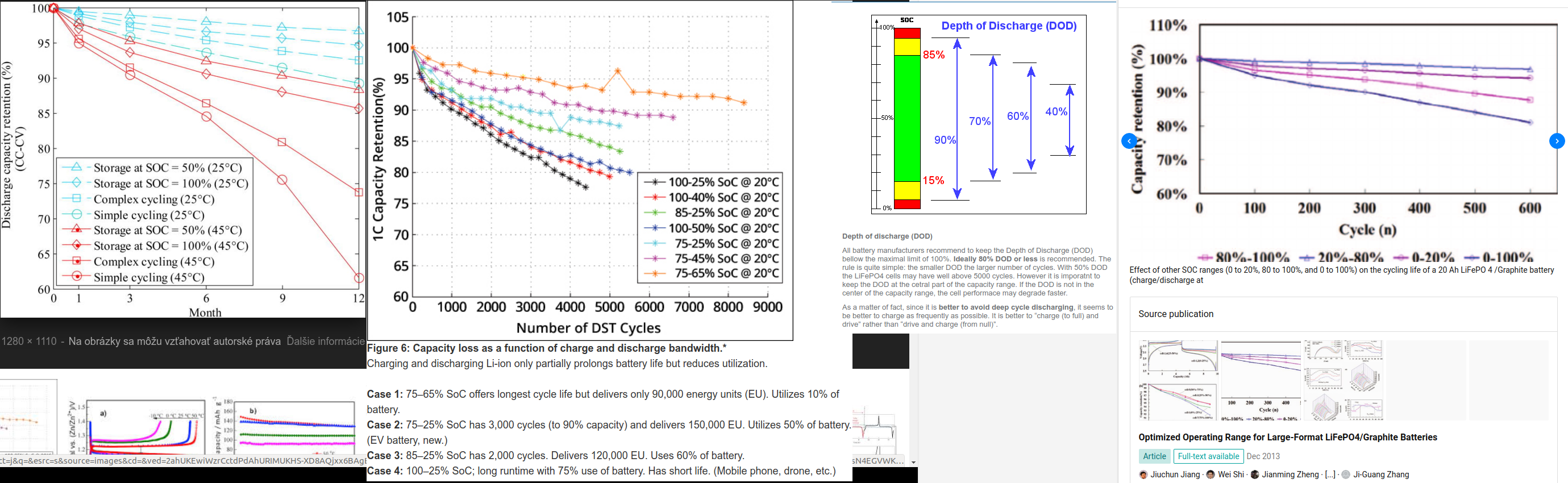

Aby som u LiIon dostal namiesto 500 cca. 1000 cyklov, musím ísť zo 100 % DOD na 50 % DOD,
ergo z 1.2 kWh dostanem len 0.6 kWh.
Ak je cena 2 € / 2 Ah @ 3.7 V, tak to máme na 1.2 kWh,
1200 / 2 / 3.7 = 162 článkov === 324 €.
Využiteľná kap. je 0.6 kWh x 1000 x 0.9 = 540 kWh, pri poklese na 80 % po 1000 cykloch.
Takže 324 / 540 = 0.6 € / kWh.
Aby sme sa dostali na paritu s DS, potrebujeme cca. 0.15 € / kWh.
To znamená cenu článku 2 Ah na úrovni 0.25 €.
V Senzhene sú dostupné od 0.6 až 0.7 € pri odbere 10000 ks.
500 cyklov nie sú 3 roky, ale u niekoho menej ako rok, aj má veľa mikrocyklov,
resp. ak urobí aj 2 až 3 cykly v dňoch s premenlivým počasím.

Ne, tak to není.
Parametry jako SOC a DOD jsou důležité u olova.
U lithia jsou méně významné až irelevantní.
To co ovlivňuje životnost standardních typů Li aku je teplota.
Teplota aku vzniká:
- při nabíjení - empirický odhad při proudech nad 0,2C
- při vybíjecích - opět zhruba při proudech nad 0,3C
- pro přebíjení
- při provozu v ambientní teplotě nad 30•C
Proto např baterka v Tesle vykoná daleko více cyklů než by podle datasheetu mohla.
Prostě má velmi dobře vyřešeno chlazení a životnosti to prospívá.

Múdrejší odomňa na to berú granty a publikujú, takže ja im verím.
Teplota je tiež doležitá, ale tu sú grafy pre 20 *C, takže v baterke
by malo byť trošku viac.
Teplota má výrazný vplyv ako na živ. tak sa samovybíjanie.
Tesla má 8000 článkov, ergo 1.5 A na článok pri 50 kW nabíjania.
