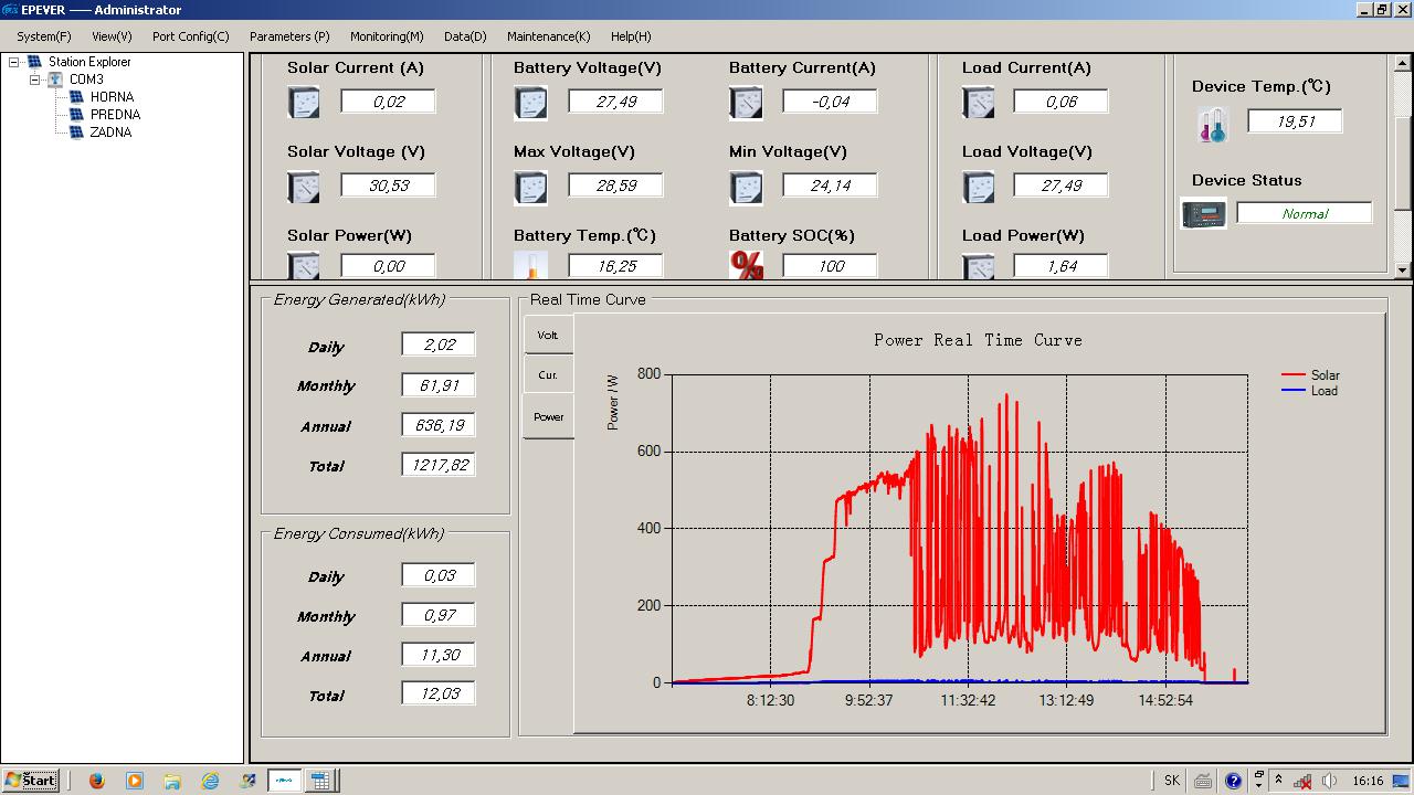

Jednoduchý report za september a dnešok z troch panelov 250 Wp na pwm regulátore, sklon panelov 59°. Chýba ranné slnko a niečo počas absorpcie na sklonku dňa.
Bolo tak teplo, že o 17:00 ešte štartoval balón )) Dobre už bolo
Je to v priemere 0,9 kWh / panel / deň v septembri a 1,45 kWh / panel dnes.Bolo tak teplo, že o 17:00 ešte štartoval balón )) Dobre už bolo

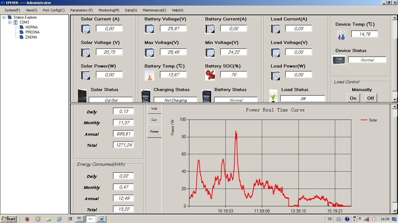

Už ma nebaví odpisovať elektromery, zjednoduším svoj reporting na mesačné výpisy z regulátora. Pokračujem teda s výsledkom za október. Index poklesu získanej energie voči septembru je 0,77. Pokúsim sa zotrvať v mojej snahe aspoň do jari, uvidíme, čo zima dá.

November nebol spočiatku zlý, takže bilančne celkom fajn. Ale posledný deň bol už úplne traumatický. 10 W z jedného panela bolo denné maximum !!!

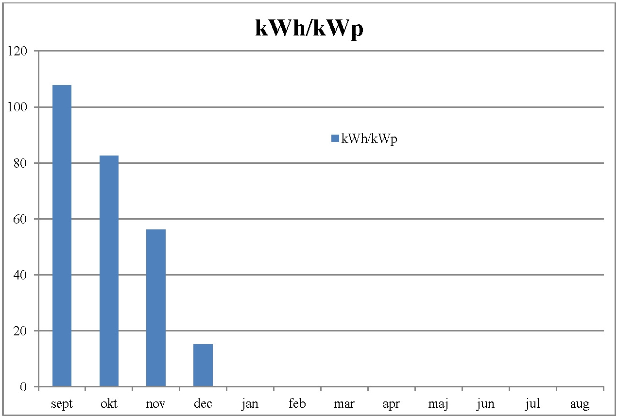

Adios, starý rok ! December nebol moc štedrý, tak len porovnávam s kusými správami od iných. Jančiho občasné slnečné dni na tatranskom svahu môžem len závidieť, tu v širokej doline poblíž priehrady je klíma s typickou dlhotrvajúcou hmlou. Maximum 30 W z troch panelov - iskry len tak lietajú !!!!
Za rok 920 kWh / kWp za regulátorom pri členitom obzore, ktorý mám, nebude asi moc málo. Ďakujem ti, 750 Wp, LS3024B, 18650 - 198P8S 30,4 V, Multiplus C 800 nonstop / všetky slabé spotrebiče
