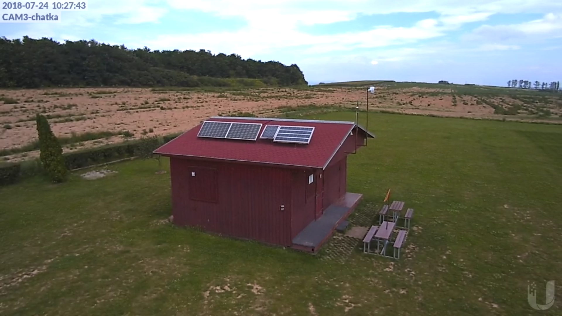

mam celkom dobry pristup ku pouzitym gel baterkam. sem tam sa mi podari zohnat jednu sadu 4x175Ah 12V. aj preto mame v chate kapacitu 1400 Ah. a myslim ze gel su pre toto pouzitie idealne. v nasej chate ked je sezona v lete mame odber z bat aj 60A/12V

ja ti rozumiem ale ako som pisal gazda nechce investovat. skusal som ho znova presvedcit a nechce dat ani 80 eur za reg.
potom som sa rozhodol ze zasponzorujem aspon tracer mppt za cca 100 eur ale vravite ze tracer nic moc.
victron za 300 eur sa mi sponzorovat fakt nechce :D
jedine do coho chce gazda investovat je veterna elektraren kvoli zime.
takze to poriesim asi takto ze kupim pwm viewstar za svoje peniaze. gazdov argument je ze ked to fungovalo s reg za 10 eur 5 rokov naco treba kupovat lepsi za 80 eur :D vysvetli mu to :D pritom penazi mame dost.
tak to v zime potiahne veterna elektraren za 500 eur. uz jednu zhorenu mam v pivnici :D no co ti poviem

ako ty vidis kombinaciu 4ks panelov paralelne 2ks 140Wp s Voc22,00+ 1ks 130Wp s Voc22,20 +1ks dokupit 130Wp s Voc21,84.
Mal by tieto 3 typy panelov vediet spracovat jeden mppt reg ? najlepsia by bola odpoved zo skusenosti. diky

rychtar píše:ako ty vidis kombinaciu 4ks panelov paralelne 2ks 140Wp s Voc22,00+ 1ks 130Wp s Voc22,20 +1ks dokupit 130Wp s Voc21,84.
Přikoupit jeden 130Wp panel ke stávajícímu + koupit MPPT a panely zapojit 2s2p by bylo 540Wp znichž by MPPT regl dokázal dostat trochu více než-li PWM .
Dokoupením 130Wp a zapojit jej paralerně ke stávajícím na PWM reglu by také fungovalo ;) .
