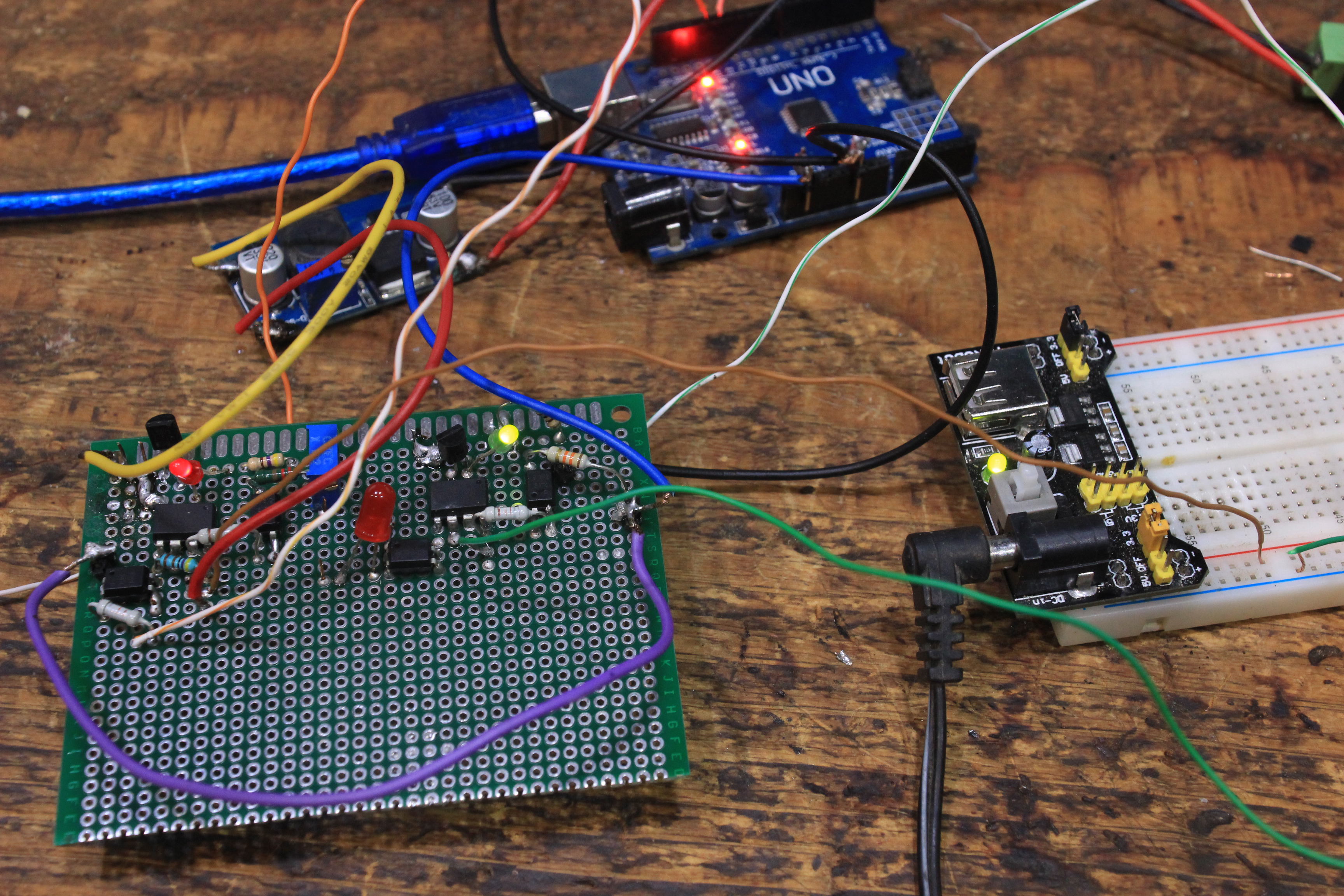

- Příspěvky: 5451
Re: ATtiny85 + Uno komunikácia
Mám len tieto, čo som zapojil sem, ale bez nich komunikácia funguje
a s nimi nie. Kde može byť problém, v optočlenoch alebo odporoch ?

- Příspěvky: 5451
Dal som tam tie optočleny a odpor na + 5 V z Uno.
Ale 1. AT85 stále neposiela dáta resp. 2. neprijíma, ale 2. AT85 do Una odosiela OK.
- Příspěvky: 5451
Takto vyzerá komunikácia. 2. AT85 posiela dáta do Una.
Uno prijíma OK. 1. AT85 posiela dáta OK. Ale 2. AT85 načíta bordel.
Tak kde je problém ? Namiesto tej veľkej RED led som dával rozne odpory, ale nič.
https://www.youtube.com/watch?v=uPBDcmPgi3I

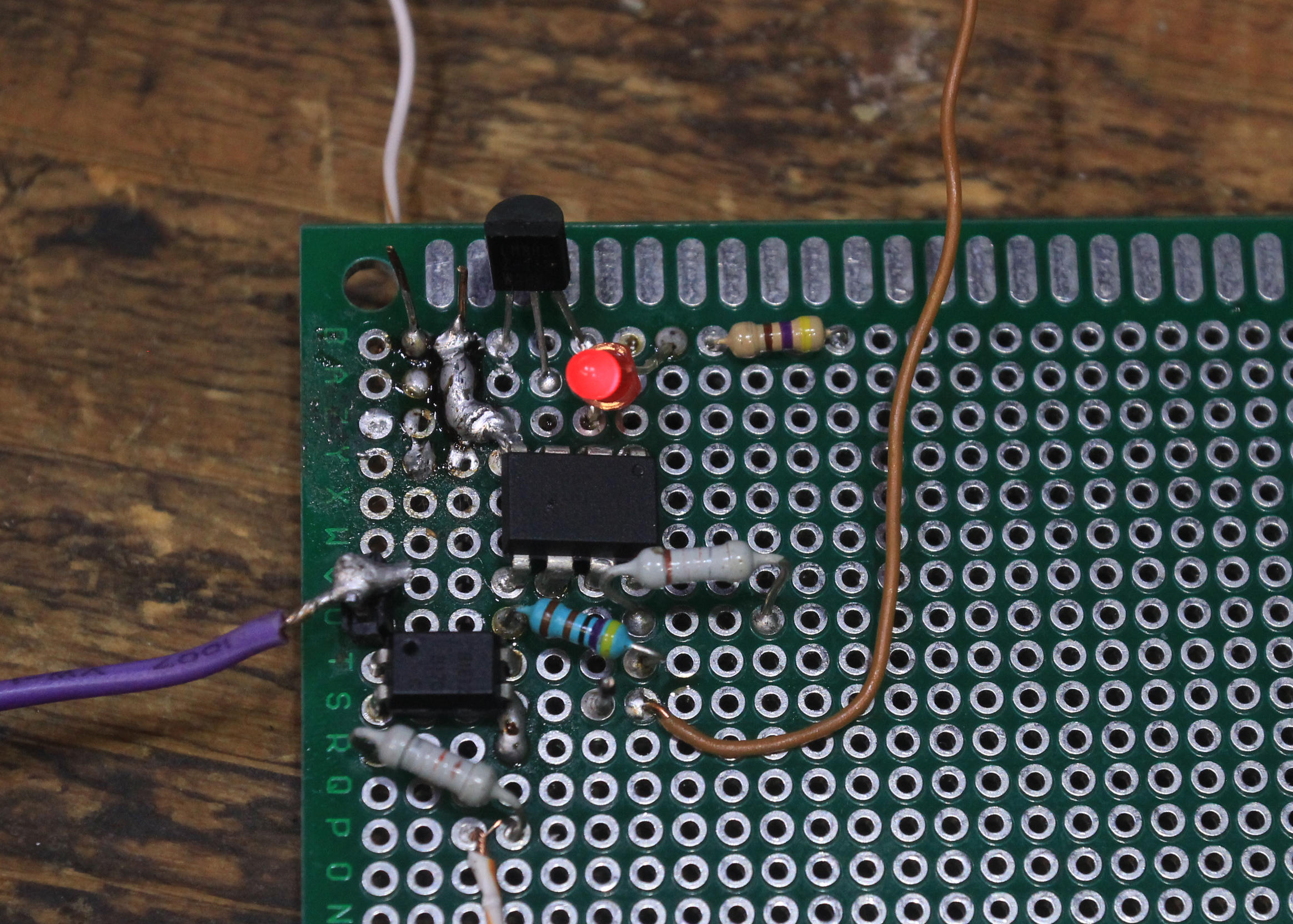

- Příspěvky: 5451
Nechcelo to podĺa schémy hore komunikovať, tak som tam dal medzi optočleny RED LED.
Vtedy sa kom. rozbehla, ale bolo to citlivé na napatie 1. AT85.
Teraz som tam dal ešte sériovo s RED LED odpor 1k2, už to ide skoro OK,
na 3.51 V na 1. AT85 a 3.31 V na 2. AT85 a 5 V na Uno.
Ale 1. a posledný byte je corrupted ???
https://www.youtube.com/watch?v=7pQ8lYgPt_I

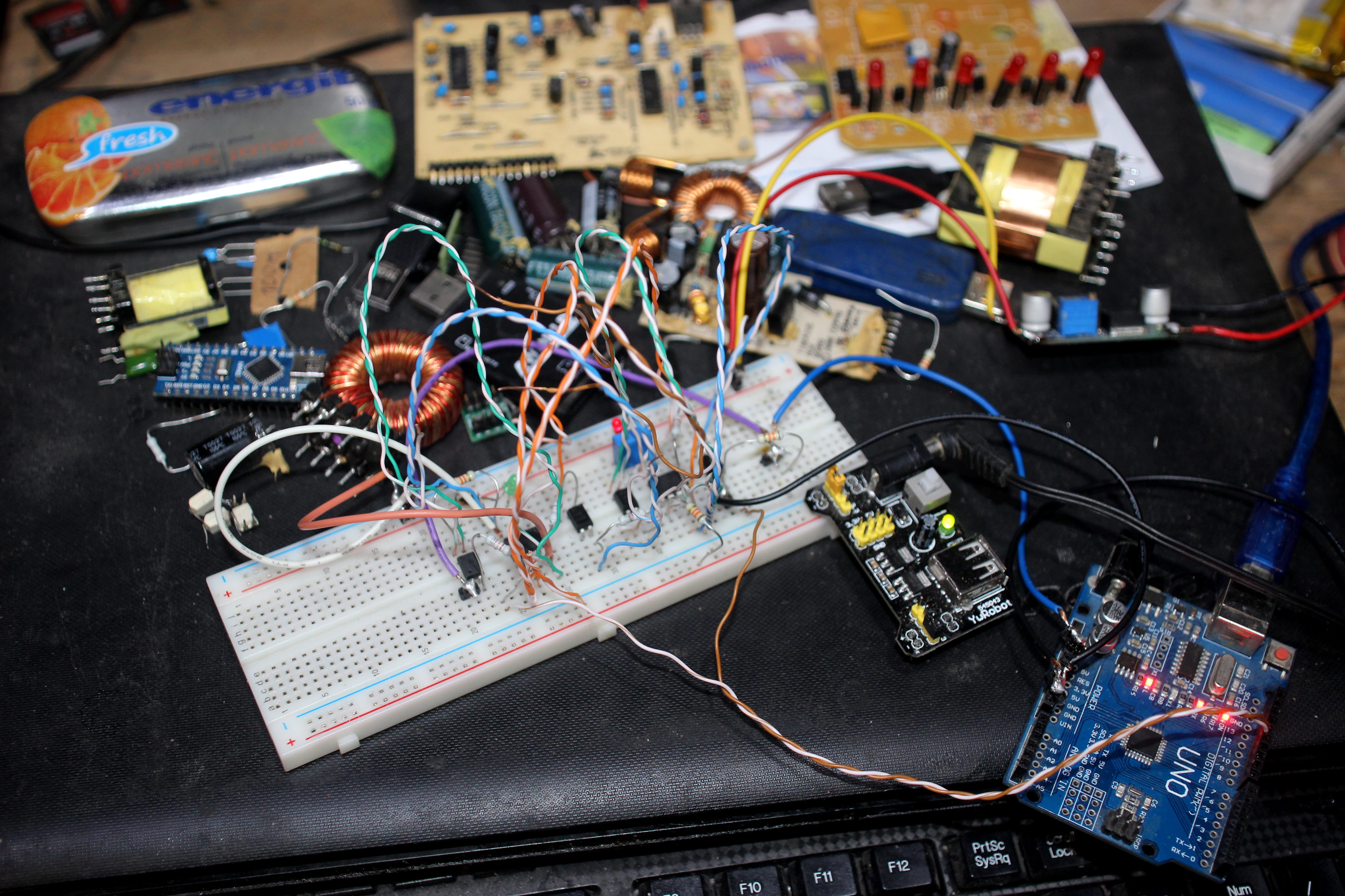

- Příspěvky: 5451
Mám zatiaľ iný problém, ledky blikajú, AT85 idú, napatie na LM385 je 1.24,
ale komunikácia nejde ? Tak ako násjť, kde som urobil chybu ?
Ten mosfet má byť aký ? Treba aj chladič ? Ako ho zapojit ? BUde riadený cez PWM ?
Ktoré piny na ATtiny sú PWM ? Namiesto odporu nemože byť H4 , zatiaľ ?
Už to komunikuje, ale dáta na stole sú veĹmi zarušené, takže musím XOR-ovať nejaký
kontrolný súčet. Tiež asi bude dobré, ak bude mať každé ATtiny svoju adresu
a bude tam aj zoznam príkazov v nejakom byte.
Skúsim použiť nejaké iné káble a idem hľadať nejaké mosfety, lenže tie asi nebudú na 3.3 V.
Tak ako sa toto porieši ?
Pri napájaní 3.33 a 3.33 je rozdiel v posielaných dátach jeden dielik, takže pár mV.

Kvalita komunikácie je OK z posledného AT85 do Una.
Ale medzi výstupným optočlenom 1. AT85 a vstupným opto. 2. AT85 je niekde problém.
Bez optočlenov to ide OK, ale tie sú nutné, ak niekto bude mať baterku z 96 článkov.
Rozmýšľam, že balancovať by sa dalo aj po dvojiciach a tam to už je 3.495 V x 2.
Neviem či má zmysel balancovať každý článok na inom napatí, ktoré by bolo buď v EEPROM
alebo na SD karte UNA, alebo nahrané cez WEB rozhranie cez MEGA.
