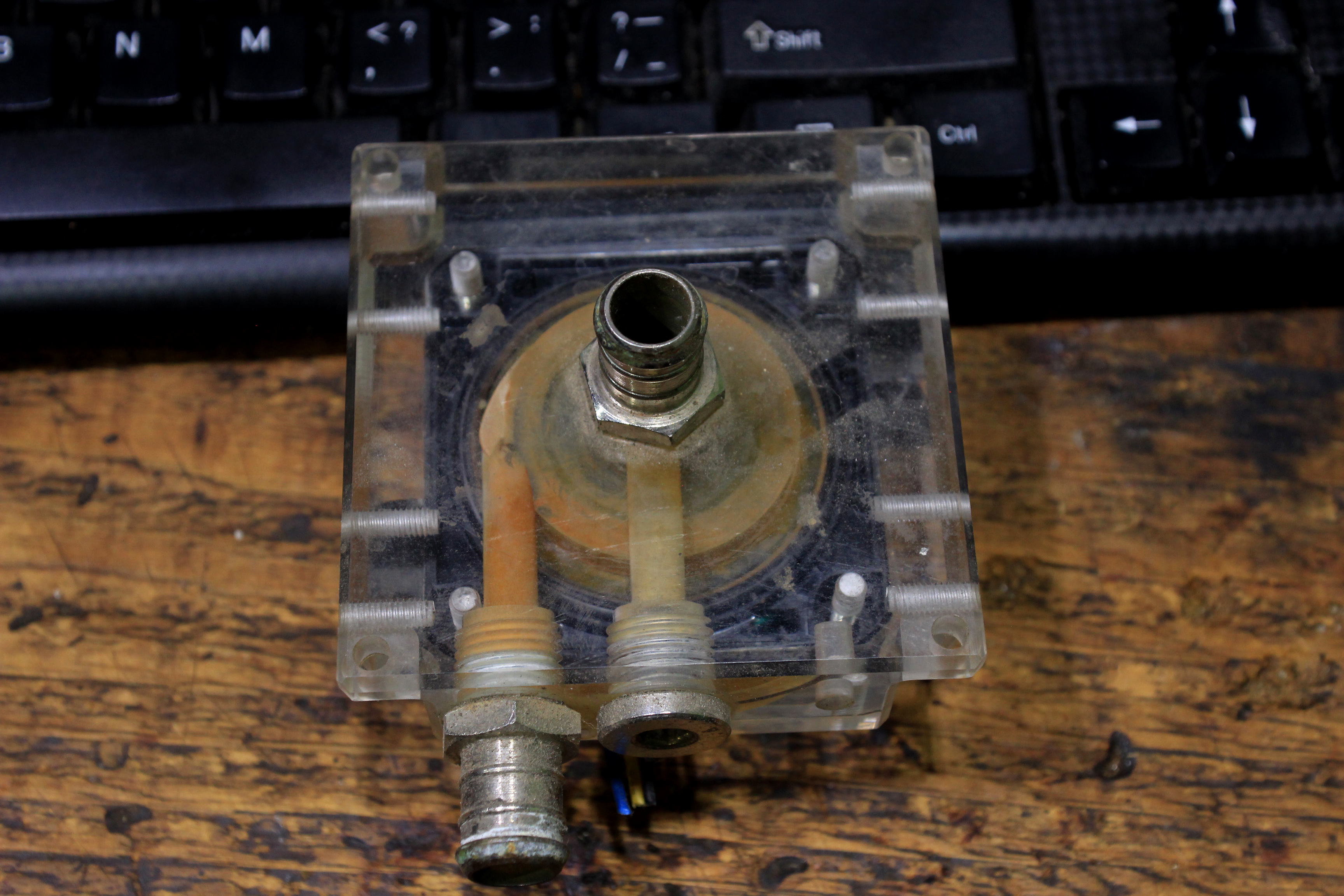

Ja chcem použiť takéto 10 W čerpadlo na 12 V, ale potrebujem ho opraviť.

Nebude to moc slabý? Vytlačí to vodu opravdu do výšky co potřebuješ?
