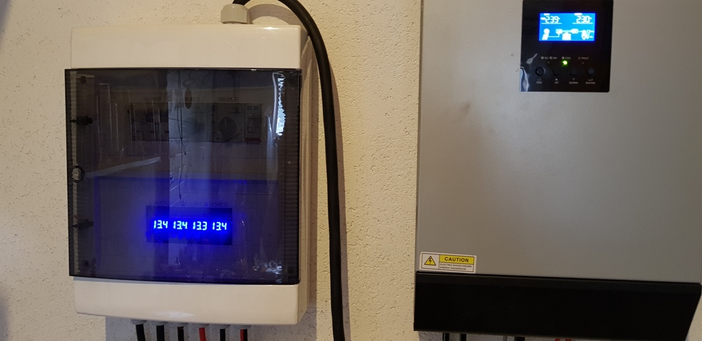

Tak equalizer mam HA02
https://www.ebay.com/itm/48V-Solar-Syst ... SwNe9aQK2I
Je připojen pořád a jednotlivé baterie mají stále stejné napětí. Při floatu bublinkuji jen trošku, při nabíjení o něco více. Každý den je na 13,4V dostanu s přehledem a nikdy mi nespadly pod 11,5V. Nemám stímto zkusenosti, ale rozhodně vaří méně než kde si pamatuji staré autobaterie. Teplotní čidlo žádné nepoužívám ani si nemyslím že by nějakou takovou funci tento měnič měl. Monitoruji ale teploty po celém domě a baterie jsem prvních pár dní provozu kontroloval laserovým teploměrem spolu s rozvody ale to spíše jen ze zvědavosti, nevím jak se toto musí hlídat. Každopádne proti okolí stouply jen o pár °C
Manuál k bateriim udává napětí a proudy zcela jasně 2,35-2,4 na článek a c10

13.4 je málo nastav to alespoň na 13.8- až 14v a 2.4v x 6 je kolik? Už z hustoty 1.21 musíš mít jasno ,že baterie nenabijíš na plnou hustotu 1.24 jestli baterie nechceš zničit,vem pořádnou nabíječku a podobu min 12h je pořádně nábij a uvidíš hustota se musí pohybovat v 1.24 až 1.25

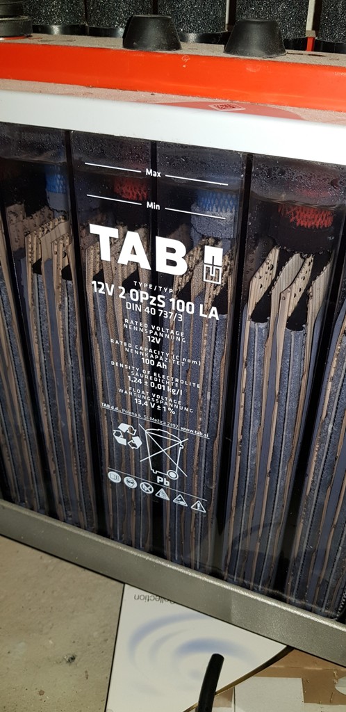

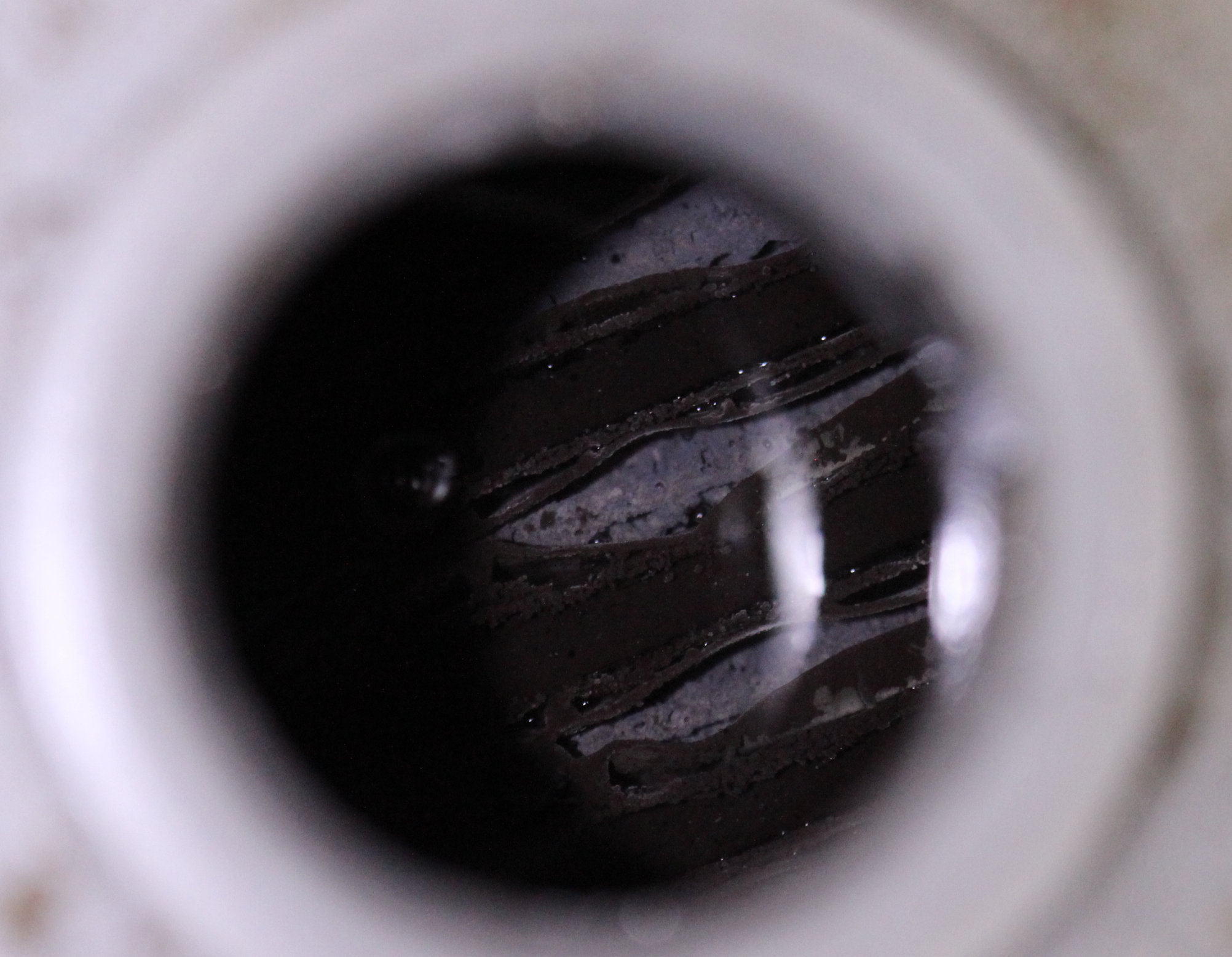

Platne v baterkách Banner SHD, z r. 2012, ktoré majú za sebou vyše 2200 cyklov,
vyzerajú bez desulfátora takto: / už im dávam len 14.9 až 15.2 |V / V roku 2016 vyzerali tie platne takto: To som im dával 15.1 až 15.8 V.

No to ty baterie vypadají takto na pohled dobře,PbSo4 je sice bílý ale na deskách moc vidět není pouhým okem na záporných deskách, když už vidět je je to většinou už tak silná vrstva, že je baterie odepsaná,a PbSo4 se právě tvoří při nízkém napětí baterie,proto je lepší float držet větší.rottenkiwi píše:Platne v baterkách Banner SHD, z r. 2012, ktoré majú za sebou vyše 2200 cyklov,

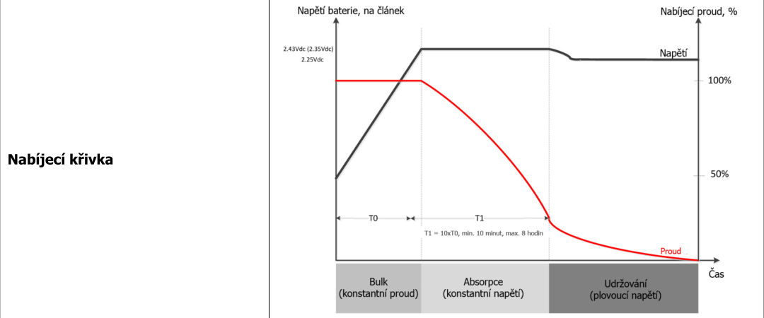

Tak už jsem našel vadu. Více jsem monitoroval nabijecí ciklus a dost nesouhlasí s manualem ktery mi byl dodán spolu s meničem.
to 3st je z manualu
to 2st odpovída naměřené zkutečnosti, samozřejmě že kapacita mi odpovídá cca 15ah
Co stím? jde nejak změnit nabíjecí ciklus? nikde jsem o tom moc nezjistil
to 3st je z manualu

No a jaký typ baterie máš nastavený na Axpertu?

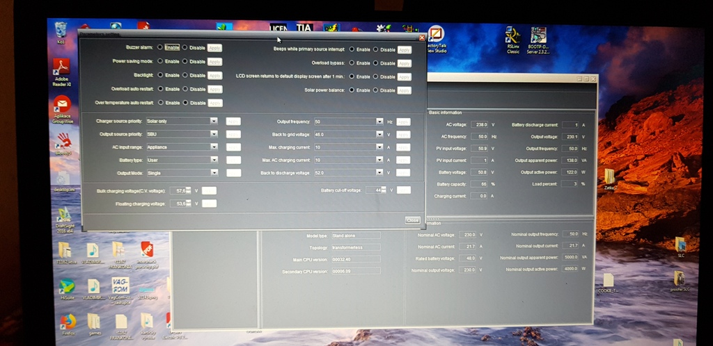

Axperta jsem měl na AGM
včera jsem jej dal na user a začal jsem zvedat napětí
bulk 58V
float 54V
je vidět změna k lepšímu, včera jsem nabil a hned začal s vybíjením, ted zas nabíjím a je vidět že do baterii už leze více. Ale stejnak už pomalu vracím výučák dělám v el. přez 10let a teď si připadám jak naprostý amatér...
Už jsem sem dal i dokumentace od baterií. Jestli mi někdo tedy poradíte jak to správně nastavit, případně co vyměnít nebo doplnit tak to snad už zaplatim zlatem.
Panely mám Schott poly 170w Vmpp 35,5 impp 4,78 2x6ks ale to už snad nemuže mit vliv

Musí to držať BULK ampére tak, aby to bolo max. C5 až C10, ináč to zničí platne.
Ďalej ABS musí byť na tom napatí aspoň 5 hod, ak boli baterky vybité pod 11.99 x 4 V.
Ak boli vybité len nad 12.5 x 4, tak by stačilo ABS aj hodinu.
No a keď ani po týždni nezačne miznúť sulfát, tak urobiť EQ na 14.8 až 15 V x 4.
Skontrolovať kyselinu, či má po ABS 1.24 hustotu. Asi tie články budú už rozhodené.
A ešte nastaviť -0.004 mV na článkok a Kelvin tep. kompenzáciu, ergo vyššia teplota = nižšie napatie,
nižšia teplote = vyššie napatie.
Resp. to prepočítať a ak sú baterky v konšť. teplote, tak podľa tep. nastaviť ABS napatie.
