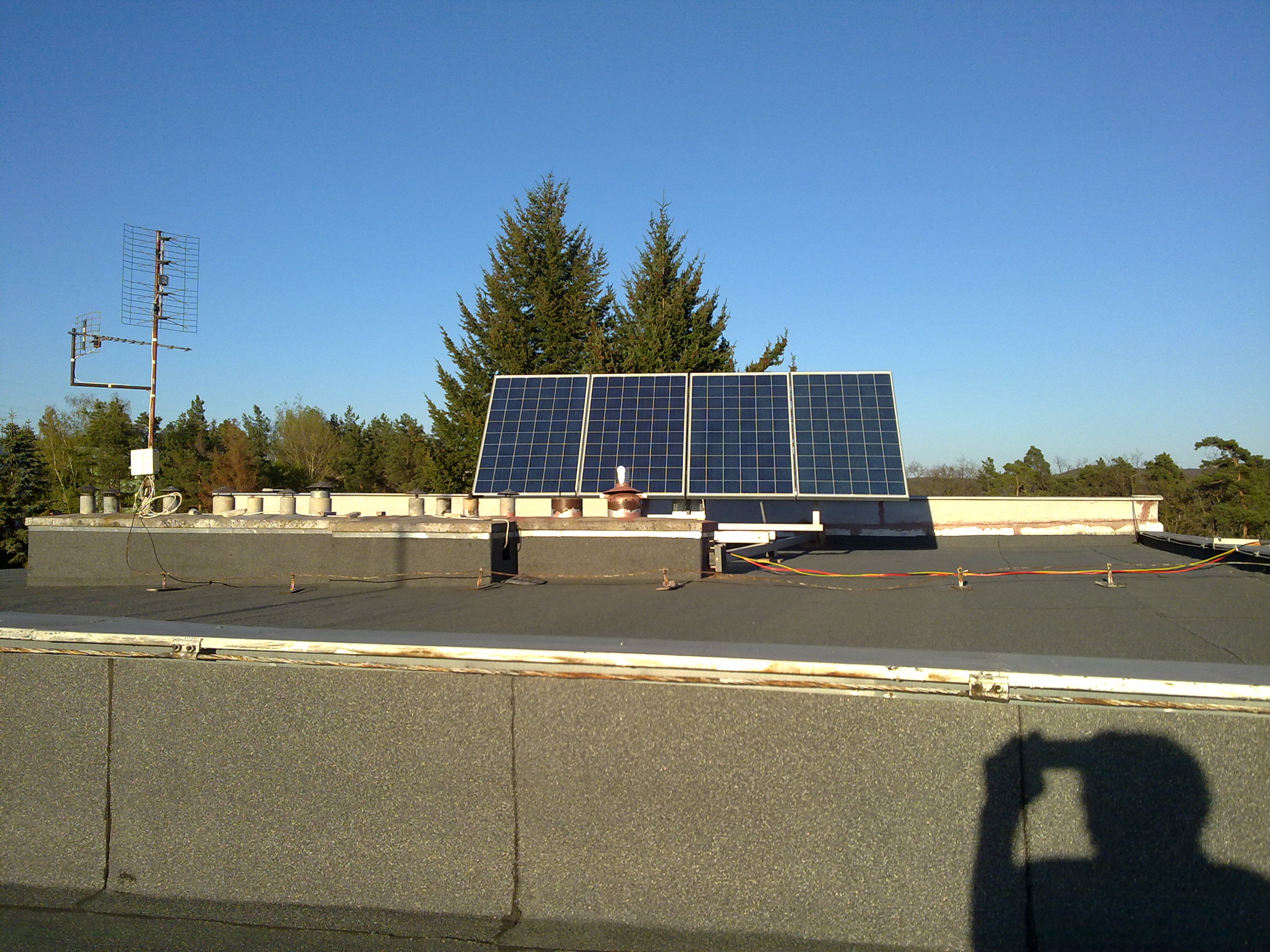

Po pár mesiacoch prevádzky vďaka tomuto fóru chcem odprezentovať moju FVE.Zo začiatku som to bral ako zábavku a ono to začalo na seba aj zarábať.Zatial je to stále v štádiu testovania čiže aj zapojenia a komponenty nie sú konečné . Mono panely sú na dvojosom sledovači .Dobré rozhodnutie ale maturita kým som ho vymyslel a vyrobil.Zle otočený dom neumožnil dať panely na strechu.Slnko ich osvetluje od 8.30 do večera.Tracker to zameškané ráno cez deň dobehne.
Meranie:arduino,BMV victron,Cell Logger 8 cells,el.hodiny Križík.
Zapojené stále,pri poklese SOC na batériach sa prepne cez reverzné stykače na DS.
Tracker:dvojosé sledovanie pomocou arduina.
Panely:
2x240Wp,2x230Wp,2x220Wp polykrystal
3x 180Wp monokrystal
Regulátor:
Victron MPPT BlueSolar 150VDC/70A
Akumulátory:
16xLiFeYPO4 (3.2V/90Ah) sériovoparalelne 24V,48xCell Ballancing Module (3.60V- 1.7A)
Menič:
Victron Energy MultiPlus 24V/3000VA/70A-16A ,Kehow 24V/3000W
Denne zapojené na všetky led svetlá v dome,2xTV,PC-monitor,notebook,chladnička,UPS,nabíjačky,čerpadlá UK...keď je slnečno sú napájané nie súčasne pračka,umyvačka,rúra,mikrovlnka,pekárna,prebytky-bojler.
Zatial som velmi spokojný.

Úžasné. Gratuluji :O
Ten tracker - to jste machr, můžete se podělit o detaily? Nechápu, jak jste to mohl na hřeben té střechy takhle posadit

Vďaka.vata píše:Úžasné. Gratuluji :O
Pokračuje to až na zem.Pôvodný zámer bol po hradu,ale kôli lepšej stabilite a vetru som to predlžil.

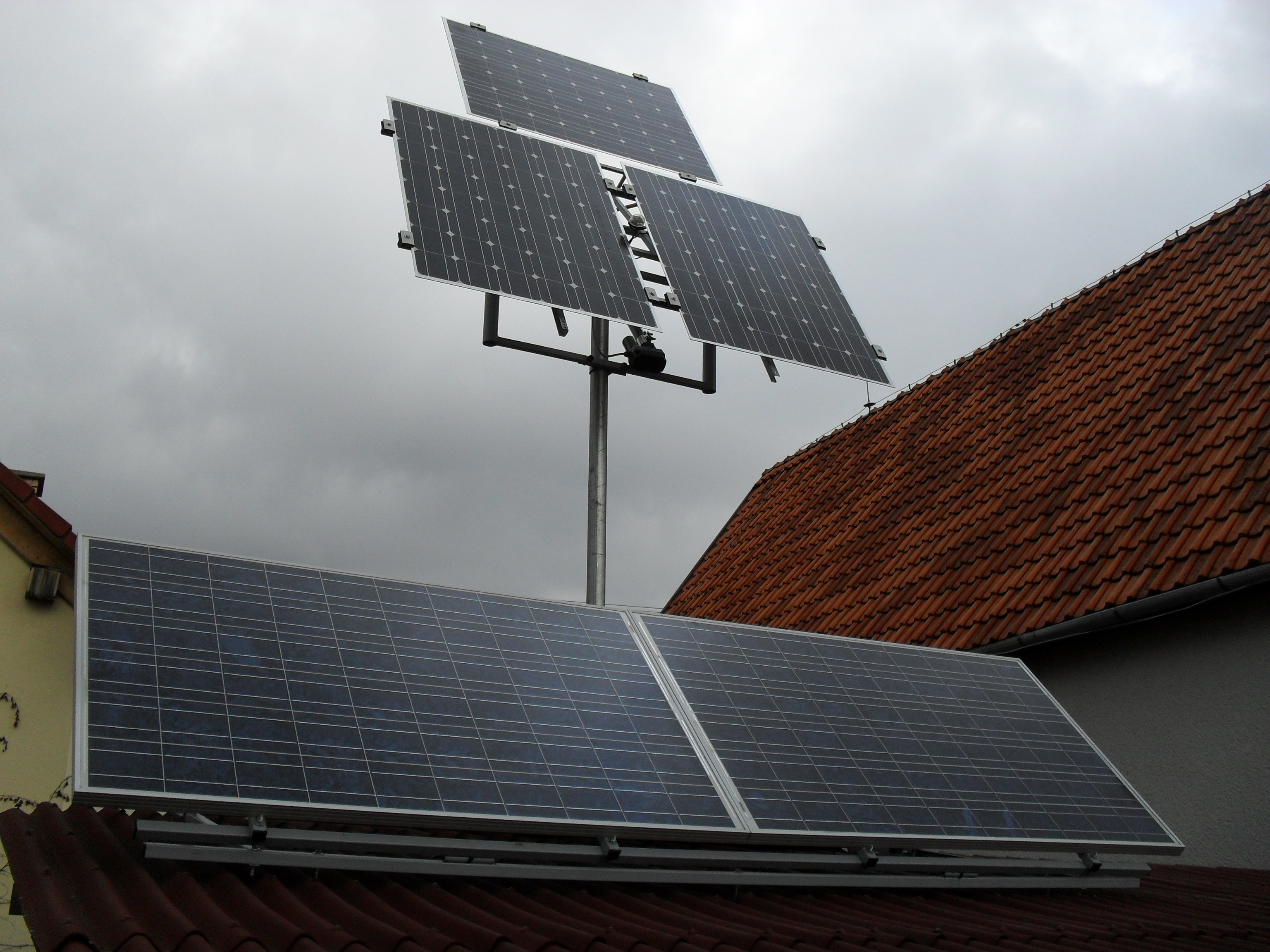

parádně zpracováno , ty další panely budou také na sledovači ?
Jen tak dál ...
Jen tak dál ...

abrams ďakujem
Ano.Panely chcem na dvojosí sledovač na šikmú strechu drevárne,ale na úplne inej konštrukcii.
:repair:Už je v hlave hotová
Pre tých minimálne 30% energie naviac sa tracker oplatí vyrobiť.

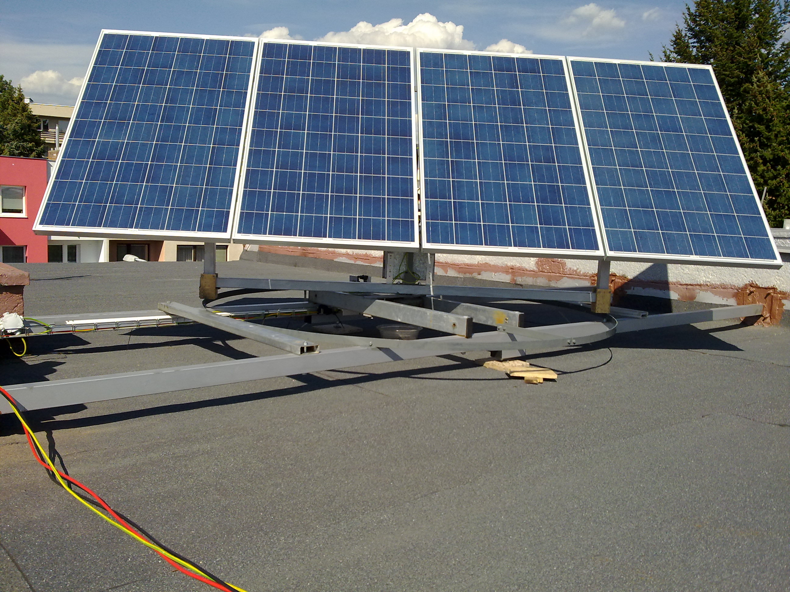

A jak mate vymyslene sledovani slunce nebo spis cim? My mame zatim udelane otaceni za sluncem elektricky a nastaveni druheho uhlu jeste neni elektricke ale mechanicke do predem zvoleneho uhlu. A i za techto skromnych podminek je to uzasne.luge píše:abrams ďakujem
- Příspěvky: 750
- Reputace: 36
- Bydliště: SK
Re: 460Wp na sledovači
Mám to poriešené časovačmi.Laboroval som aj s týmito obvodmi http://solartracker.greenwatts.info/sol ... 39_pcb.htm fungujú dobre pri dc motoroch,ale ako som to zapojil na relé - mám totižto motory na 230V tak to robilo problémi pri slabšom osvite led senzora začalo relé oscilovať čo sa nepáčilo motorom..Zatial som to odložil na neskôr.Písal som aj do greenwatts,snažia sa problém vyriešiť.Príkon motora ktorý natáča je slabých 0,2W za deň.Drobek.Petr píše:
Jeden motor pre otáčanie je lineárny aktuátor.Používa sa na otváranie brány.Druhý pre sklon má závitovú tyč.Myslím,že stačí natáčanie a sklon meniť dva krát do roka.Leto 25°,zima 51°aj ručne.

Dobrý den, chci se zeptat na tento tracker http://solartracker.greenwatts.info/sol ... 39_pcb.htm, jak se chová když je např. mrak netočí tam a sem ? Jaký má odběr ve stand by ? A kde koupím ty led ? Ani na ebay je nemůžu najít. ? Líbí se mi že je to jednoduché děkuji. Jinak se mi to vaše moc líbí
- Příspěvky: 750
- Reputace: 36
- Bydliště: SK
Obvod sa chová dobre.Musíš vyrobiť tento senzor http://solartracker.greenwatts.info/sun ... _step2.htmBlesk píše:Dobrý den, chci se zeptat na tento tracker http://solartracker.greenwatts.info/sol ... 39_pcb.htm, jak se chová když je např. mrak netočí tam a sem ? Jaký má odběr ve stand by ? A kde koupím ty led ? Ani na ebay je nemůžu najít. ? Líbí se mi že je to jednoduché děkuji. Jinak se mi to vaše moc líbí
Ja som mal len jeden rad a pekne to fungovalo.Mraky nie sú problém.Ale podotýkam len na DC motor pri symetrickom napájaní.Pri zapojení relé to dobre nefunguje.Relé je RC člen asi zato vznikne oscilácia.Standby som nemeral,keďže som sa nedostal ďalej.Škoda.
Diody som použil tieto http://www.sos.sk/?str=371&artnum=12332.Je možné poskúšať rôzne,ale čo najbližšie k parametrom.Vlnová dlžka,rozptyl...http://parts.digikey.es/1/1/396661-led- ... 0mt3f.html.
prispievaťel je autor obvodu http://www.youtube.com/watch?v=-itp51tN ... el&list=UL
http://js-kit.com/blob/LHbEl6H8okEhqVjhjLBUZx.jpg
http://js-kit.com/blob/mr_wr4ToFnLk7C_d9caMRV.jpg
Tranzistory sa dajú použiť aj silnejšie podla záťaže.
