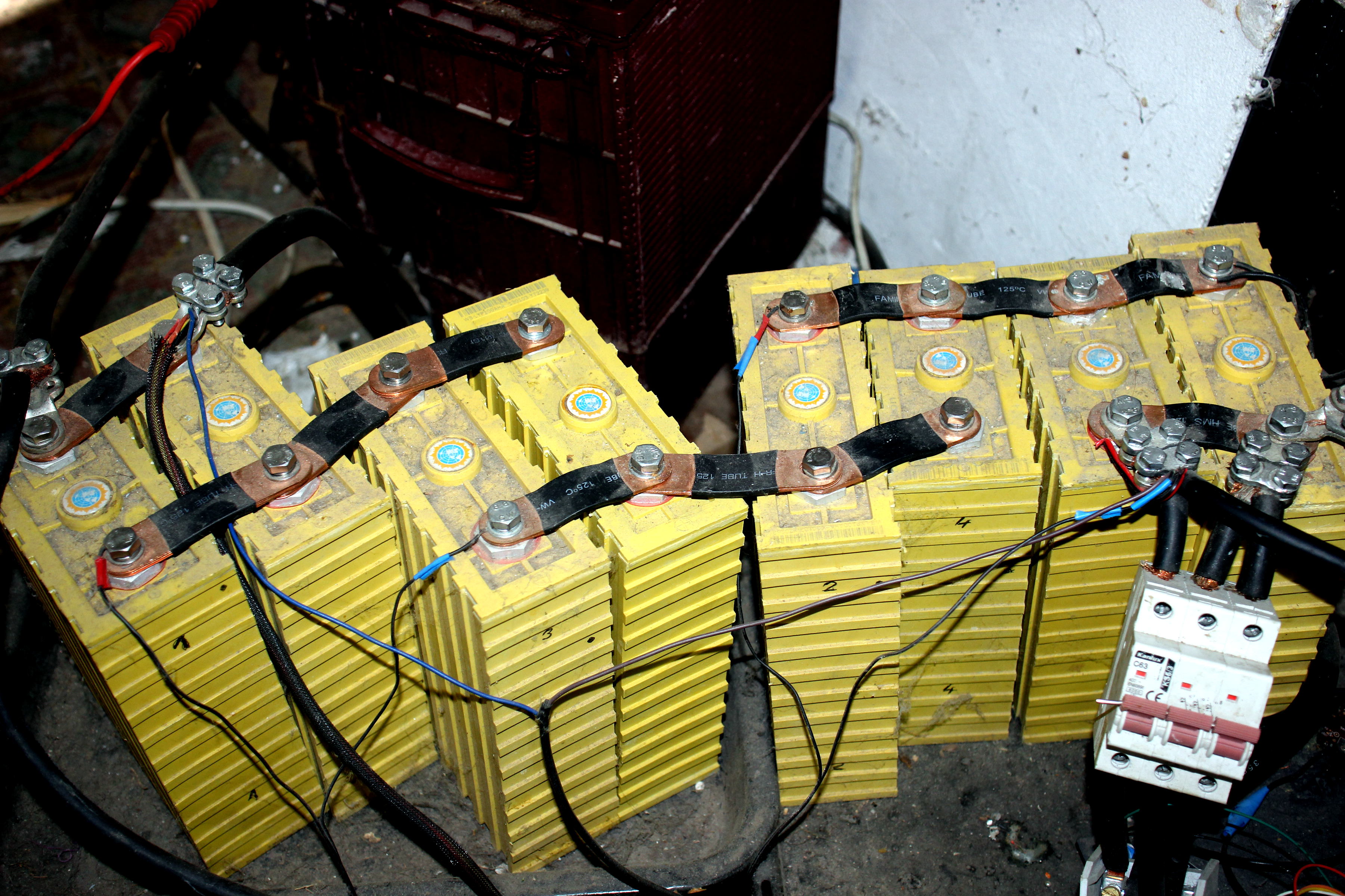

No dopočítal som sa nejako takýchto výsledkov. Napatia a cykly som bral z:
http://batteryuniversity.com/learn/arti ... _batteries
V prípade LiFE som uvažoval 100 Ah články za 90 a 143.9 €.
Počítal som so 16-timi článkami.
V prípade Lion som uvažoval 72P7S čo je 504 článkov po 2 €.
Pre porovnanie som ešte pridal náklady na kúpenie cínu, kvapaliny, medených prepojok, skrutiek atď.
V jednom prípade som uvažoval s tými lepšími hodnotami cyklov a opotrebovania, v druhom
s horšími.

Ak by som zobral nominálne kapacity z rottenkiwi-príklady, tak ekvivalentom k 110 Ah LIFEPO4 by bolo 42 kusov 18650. To mi dáva v paralelnom pripojení 10, 7 mOhm. Naozaj neviem, koľko má LIFEPO4 ?abrams píše: Ne fakt , 451mΩ sem neviděl ani u za 5 minut mrtvý Li-Ionky .

No u mňa je to 3-tí rok bez balancérov, regle nastavené AGM, 14.4 V.
Mám tak vyrovnanú spotrebu a výrobu, že do bateriek ide presne toľko, aby večer boli na cca. 80 až 90 %.

Rottenkiwi.. Podľa mňa to počítas zbytočne komplikovane.. Skratka 1kWh v lion 18650.. 200+..a v Lifepo4.. 400+...to je 100% vyuzitej kapacity.. Keď použijem 80% tak to bude 240+ a 480+.. A životnosť je určite výšia pri prevádzke 3.45-4V.. A prúdy do 0.15C...bude to dobre nad 1000 cyklov.. Tiež je rozdiel ci mam k 1kW ba streche 3kWh batériu alebo 10kWh..tych cyklov bude počas roka oveľa menej.. Cez moj systém pretečie tak 700kWh ta rok.. Z toho možno polovica cez batériu.. 350kWh cez 6kWh batériu.. Ani nie 60 cyklov.. A to na 4V idem výnimočne..v mojom systéme je mi 5000cyklov Lifepo4 nanič.. Za rovnaké peniaze radšej 1.5-2* kapacity Lifepo4.

https://t.umblr.com/redirect?z=http%3A% ... -cells&m=1vlkazajac píše: Naozaj neviem, koľko má LIFEPO4 ?
100Ah článek LiFePo má do 0,6 miliohmu.
- Příspěvky: 3481
Re: Úložiště LI-ON 18650
Ďakujem, z jednej a tej istej kuchyne máme dva rôzne údaje k rovnakému článku : 0,47 / 0,6

No ak si výrobca tak verí, tak pri zmene na 7000 cyklov, by to vyzeralo takto:

No za cenu 0.6 € za článok a 19,6 kWh kapacity, to je už pekná kapacita za zlomok ceny LiFE.
Ešte by bolo vhodné porovnať Li Ion a LiFE s touto technológiou:
