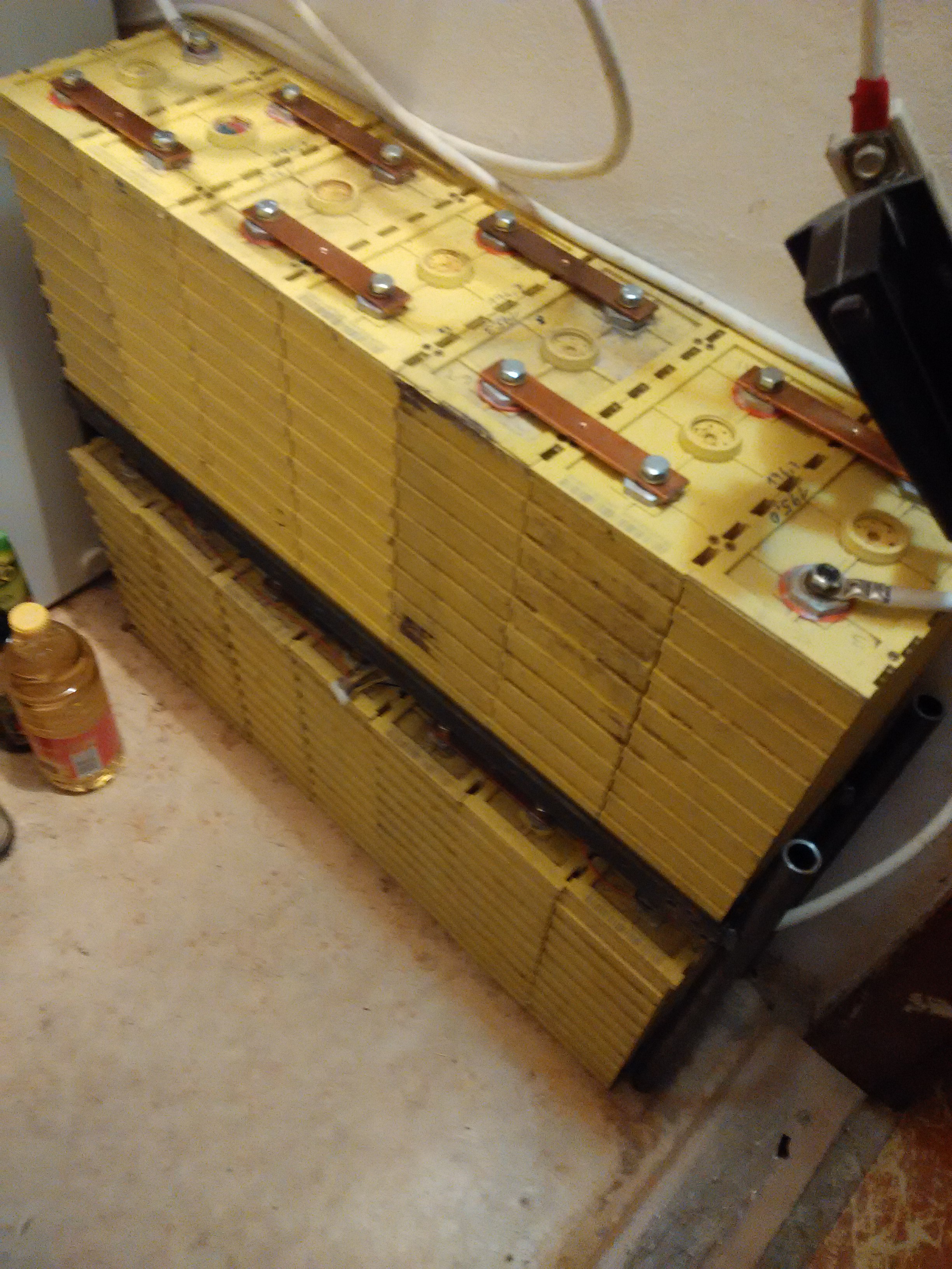

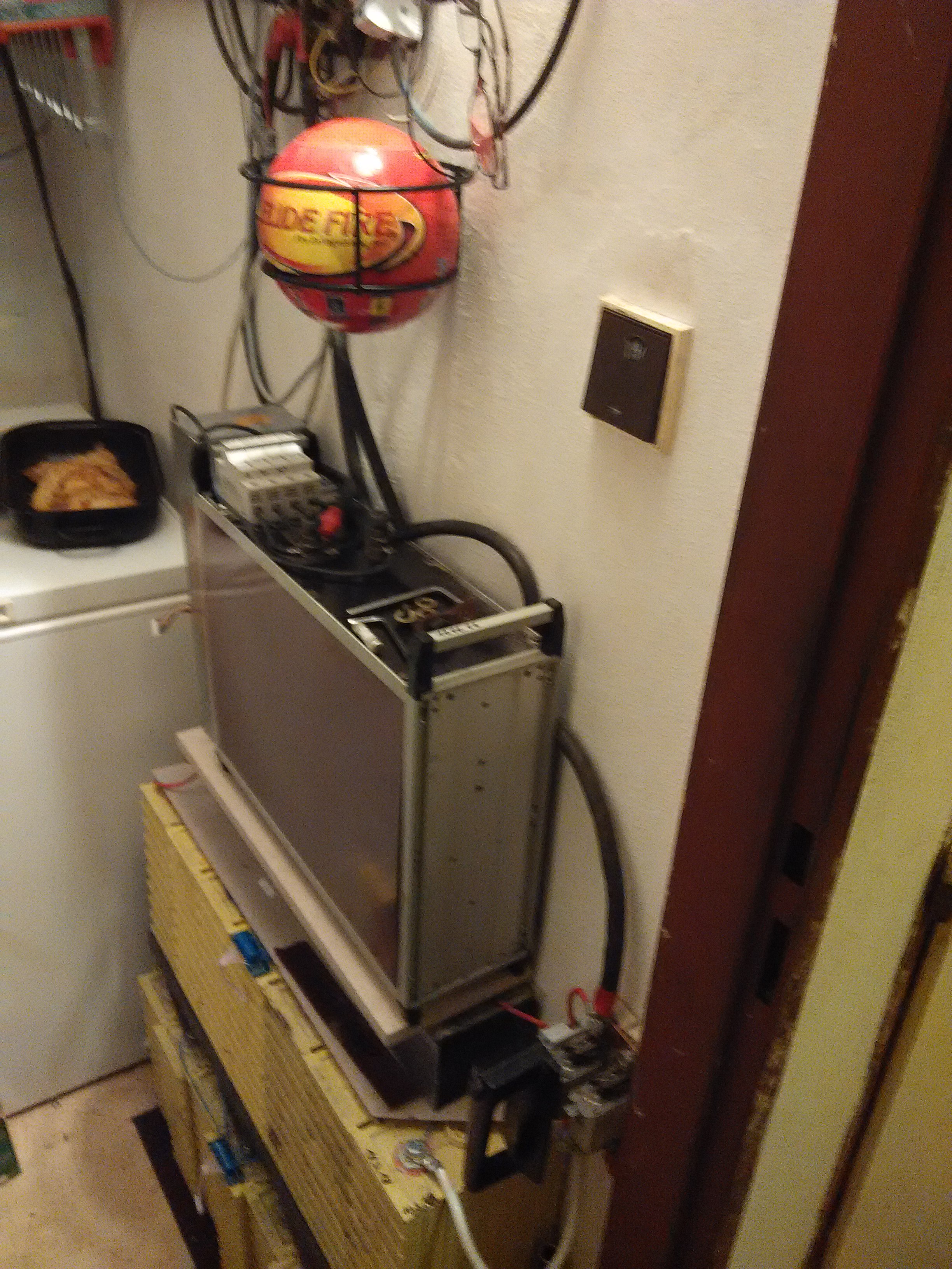

- Příspěvky: 2413
- Bydliště: Brno - venkov
Re: Úložiště LI-ON 18650
A hotovo na hotovo (na chvílku, jak se znám). Včetně samohasícího přípravku.
- Příspěvky: 3074
Áááá to je krásná komůrka!
Úplně se vidím, jak se tam houpu na židli s nohama nahoře. Požírám tu pečínku co na foto leží na mrazáku, v ruce pivko a kochám se pohledem na tu zásobičku elektrické energie.
Nádhera
Nádhera
- Příspěvky: 2413
V pekáčku jsou řízky, pivko tam mám po ruce taky, jen na tu židli mi tam nezbývá místo. Takže se kochám ve stoje. ))

Tak tomu říkám akupack. K čemu jsou ty bílý plastový věci na propojkách ?
- Příspěvky: 2413
Hezké to máš, hmm, jen jestli nebyla ta zbytečná měď dražší jak ty články?
- Příspěvky: 873
- Bydliště: Brno-venkov
Hezké,
Chystám se na něco podobného. Ty měděné hranolky tam mají jaký význam? Jak píše Volente, taky bych to zbytečně neprodražoval.
To Kodl69: počítám, že to jsou stahovací pásky co drží mechanicky ty sběrnice na těch paralelních blocích.
