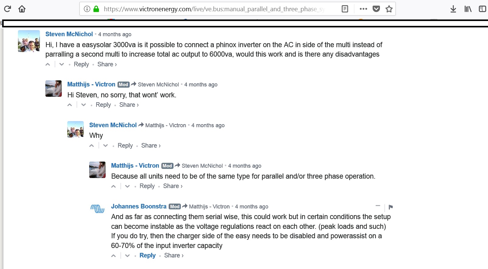

Našel jsem zajímavou odpověď od Victronu. Prý je možnost zapojit nestejné Victron měniče vedle sebe do série a využít vyšší výkon, pokud má jeden PowerAssist. Zajímavý, je to přímo od moderátora a asi jednoho z nejvyššího technika pověřenýho ve Victronu technickými otázkami, protože např zde vede instruktážní seminář o přetěžování a ochranách Victron měničů.
Takže k diskuzi pod článkem: https://www.victronenergy.com/live/ve.b ... se_systems
pro jistotu típanec obrazovky:
Pochopil jsem z tohoto, že existuje možnost, je nutné ale nastavit ve funkci PowerAssist cca 80% výkonu z měniče před měničem.
Otázkou je jak takové konfigurace měničů využít? Např. pro zamezení přetoků do DS ?

Dobre, ale viem toto nejako vyuzit aj doma, alebo je to nezmyslel? Na lodi je to tak ako opisujes pochopitelne, ale doma by som to na co robil?! Navyse, musia to byt len Victony alebo by som mohol na vstiup pripojit napr. aj ten moj PIP4048MS?
zatial vsetko vo výstavbe...
- Příspěvky: 298
Re: Sériové propojení typově nestejných Victron měničů
Takze Johannes Boonstra psal o rezim HUB? Presne tam pise:
.. a z toho mi prijde, ze to opravdu nejak jit musi. Jen se mi nechce kupovat dva Victrony kvuli tomu, abych to vyzkousel. Taky se obavam, ze oba menice musi bezet (nemuze se pouzit search mode), protoze ten pruchozi potrebuje byt synchronizovany.And as far as connecting them serial wise, this could work but in certain conditions the setup can become instable as the voltage regulations react on each other. (peak loads and such)
If you do try, then the charger side of the easy needs to be disabled and powerassist on a 60-70% of the input inverter capacity

Ale ak znizis vykon vstupneho menica na 60-70% a tych 30-40% ti ma doplnit ten druhy, tak stale tomu nejako nerozumiem, aky to ma vlastne vyznam???

Predstav si, ze pouzijes 3kVA Multiplus a na jeho AC vstup pripojis 8kVA Quattro. Pokud se nemylim, do 3kVA Multiplusu lze pripojit na AC vstup 32AMarcus81 píše:Ale ak znizis vykon vstupneho menica na 60-70% a tych 30-40% ti ma doplnit ten druhy, tak stale tomu nejako nerozumiem, aky to ma vlastne vyznam???
