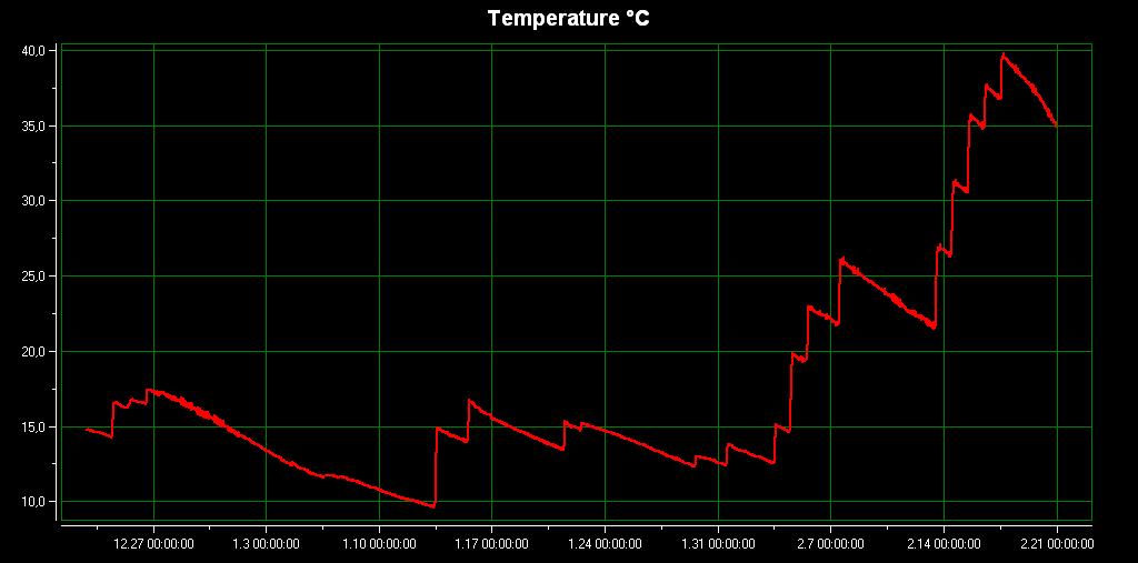

Chcel by som sa opytat na skusenosti s rozdielmi medzi teoretickym planovanim a realitou prevadzkovania termiky.
Mojou snahou bolo prist na to, ako ovplyvnuje pocet panelov a denna spotreba TUV optimalnu zostavu. Pre vypocet bilancie som pouzil "kalkulacku" http://oze.tzb-info.cz/tabulky-a-vypoct ... -kolektoru
Po porovnani s nakladmi na pripravu TUV a nakladmi na solarne komponenty som sa dostal k optimalnej hodnote medzi 7.6 roka (ak spotreba TUV klesne na 500 L/den), az 5.4 roka (ak sa spotreba vody zvysi na 900 L/den).
Klucovou polozkou je denna spotreba, ktora pri optimalnom pocte panelov vyrazne zlepsuje celu bilanciu.
Co zatial neviem zapocitat su straty a sposob, ako akumulacne nadrze ovplyvnia prevadzku termickeho systemu.
Dakujem a vela .
Dakujem a vela .
