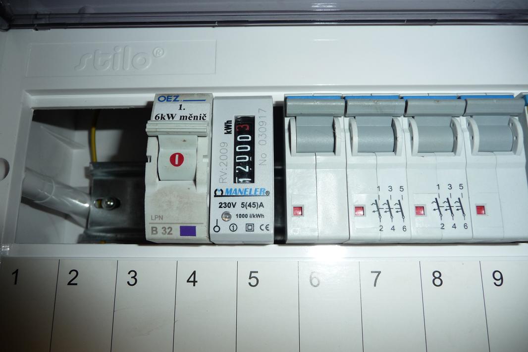

téééda , kóknu na elměra a vono na něm 12MWh ty kráso , von ten HF číňan už vypotil 12MWh . Jakej je to ranec chechtáků dyž sem Eonu posledně cáloval 180Kaček za 0kWh ... .

Velká gratulace letí směrem k tobě.
