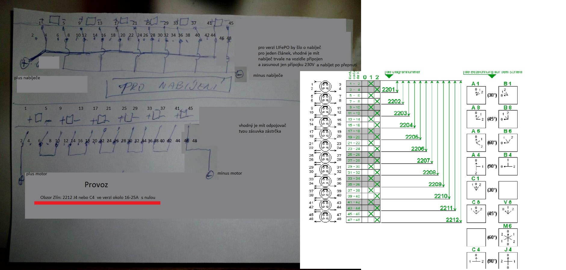

gupa můžeš se rozepsat nad detailama toho přepínače?Taková mechanika existuje a jde i automatizovat? Tím by se krásně dala vyrovnávat baterka i v FVE přez noc,žádné zbytečné spotřeby okolo balancingu,jen impulz k přepínači a hotovo.Samozřejmě by musel být řešen náhradní minizdroj pro regl,ať neřve,že byl odpojen.
12.68kWp/JZ-50°/20xChaori 230 ,JV-90°/8xLeapton 650 + <JZ-90° /8xGWL / Sunny Mono 310, regl Midnite Classic 150<89A> , 1x EASUN <80A> a 1x MakeSkyBlue <60A>,baterka 17s 54.4VDC LFP4/784Ah<uloží 42kWh>,měnič XTH 8000-48V špičkově 21kW
- Příspěvky: 2199
Re: Repas baterií v elektroskútru
Jsou potřeba 2 přepínače na 2x6 článků LIFePO dva přepínače Obzor 2212. Zapojení pro jeden:
https://forum.mypower.cz/viewtopic.php? ... 693#p62569
Kdo se vtom vyzná tak propoje dvou přepínačů pro 2212, pro 12ks LIFePO si domyslí sám. Vymýšlel jsem to pro nabíjení mýho 24V systému NiCd ale skončilo to na potřebě výroby měděných pákových nožových velkých přepínačů pro cca 300A v počtu 20ks. Jinak pro 12V systém je to velmi podobné, ale to je mnou popsáno zde: 3x2000VA-VMP-par, NiCd 24V, 22x210-320Wp, 2x85A-VMPPT
To přepínání je skvělý a z principu jednoduchý nápad Na ten skůtr jistě použitelné, ale spíš bych to viděl jako předem definovanou propojku. Buď připojeno na provoz a nebo odpojit a balancovat, nejlépe zrovna nabíjet co by jeden paralelně spojený článek. Ten přepínač si prakticky na 48 či dokonce 72V skoro nedovedu představit Kdo by to vozil sebou No a v ostrovním provozu je jistě obrovské omezení, že po dobu balancování je jediný zdroj mimo provoz, ale je fakt že třeba v noci by to šlo. U tohoto a i dalších ne čistě ostrovních systémů patrně narazím na jeden z problémů a nebo zrovna na oba.
1. vysoké napětí = mnoho článků v sérii = mnoho přepínačů - nahrává to použití při nízkém systémovém napětí.
2. vysoké proudy = přepínače (alespoň ty pracovní) dostatečně dimenzované (už i 50A není malý proud).

Tohle jsem chtěl řešit pro testování Li-ion článků. Když jsem si to podobně rozmaloval, a započítal přechodový odpory kontaktů, tak mě to přešlo. Na 13s baterku je potřeba 26 přepínacích kontaktů (teda 25, když by se použilo společný - pro sériový i paralelní spojení) takže přepínač by měl cca 0.5m na délku (nebo by se musely 3ks spřáhnout táhlama, a co teprve cenovka spínače s 12-ti sekcemi, když 6 sekcí (přepínač sítí) VSN 16 stojí přes 700Kč. Tohle je fakt použitelný tak na 4 články, nebo ty 4 12V baterky.
