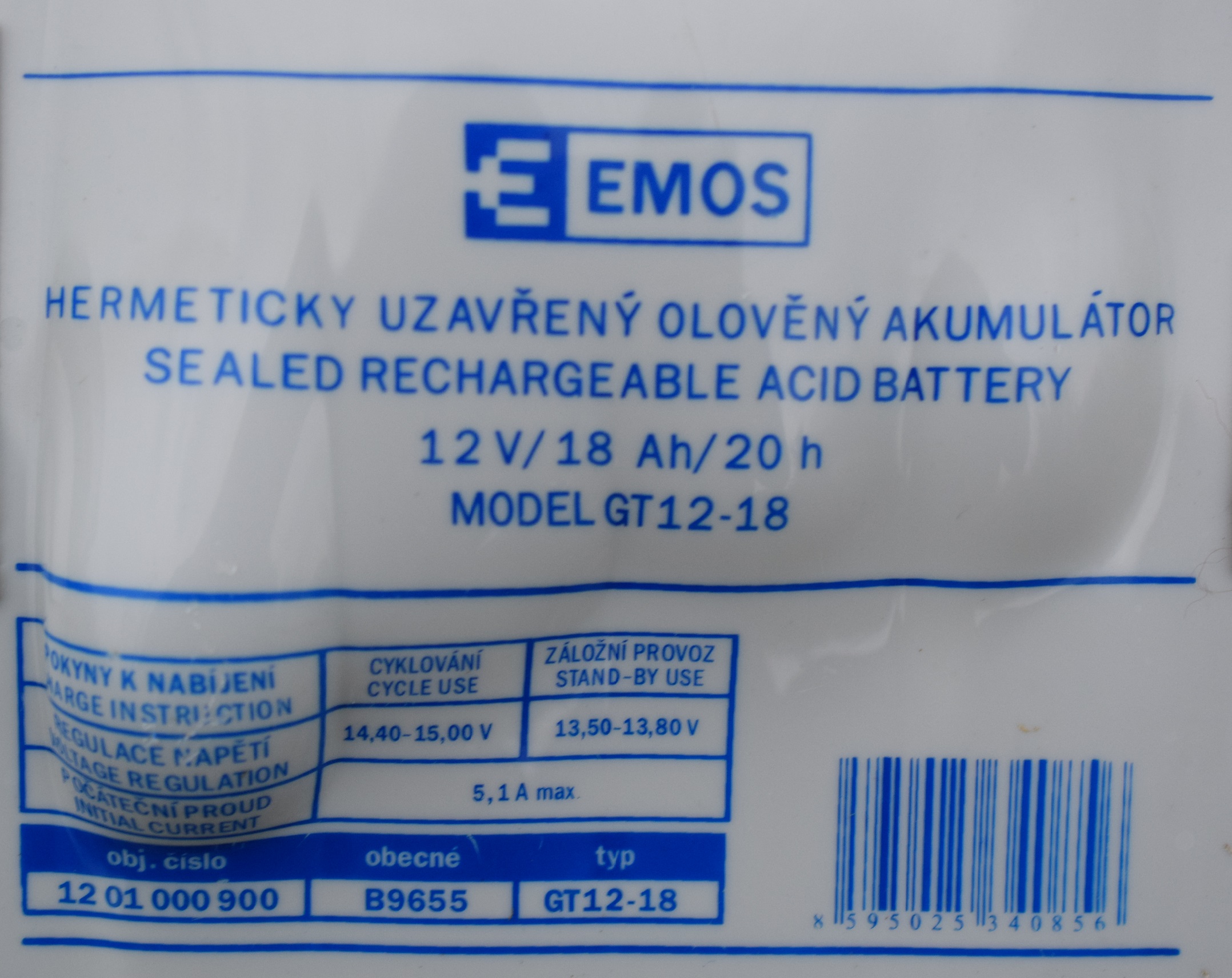

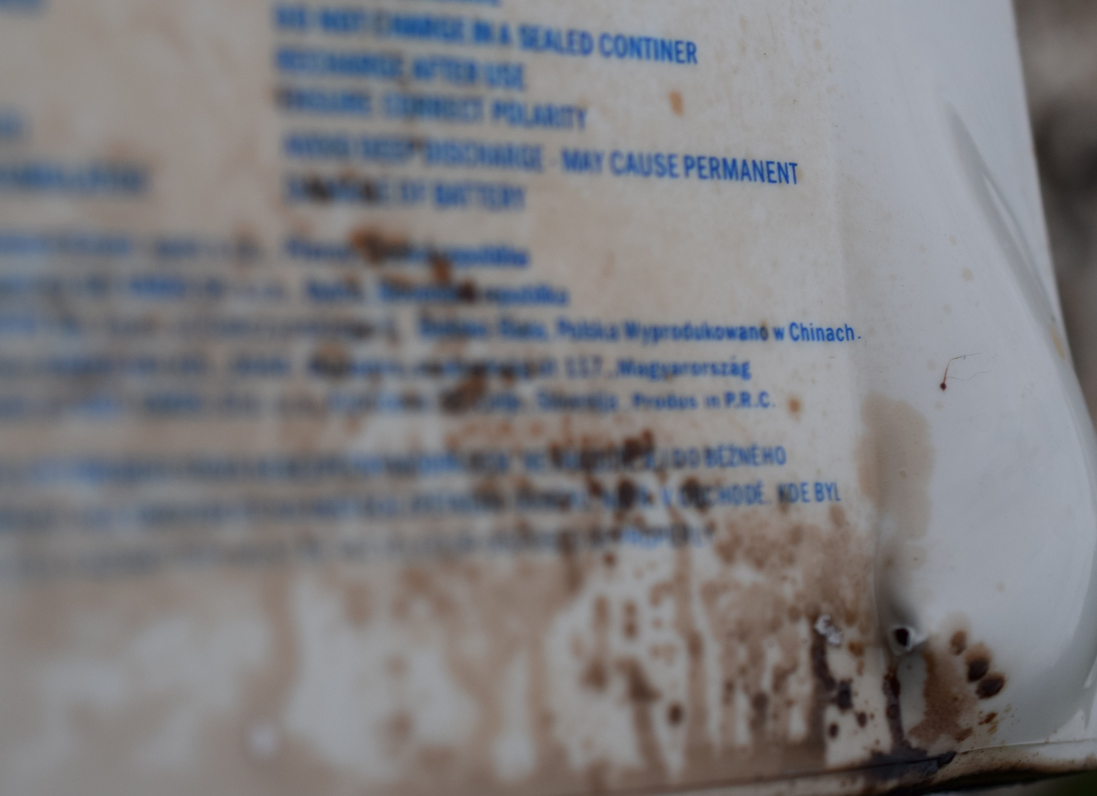

Re: Zahřívání Pb
Je na čase se obávat totální destrukce baterie. V žádném případě nedoporučuji inkriminovaný kus zapojovat paralelně se zdravými kusy. Z bezpečnostních důvodů doporučuji pod baterii umístit dostatečně hlubokou misku odolnou kyselinám a teplotám nad 100°C. Už jsem takovou destrukci absolvoval a naštěstí jsem poruchový děj zachytil včas, takže došlo jen k nafouknutí baterie. Jelikož jsou baterie obvykle bez dozoru, měl jsem celkem štěstí, že jsem se vyskytl na místě právě při poruchovém ději. Baterii jsem odpojil a včas vynesl na bezpečné místo a uchladil ji tekoucí vodou na bezpečnou teplotu. Byl to celkem adrenalinový zážitek, neměl jsem připravené rukavice ani obličejový štít a plastová schránka baterie byla už v polotekutém stavu. Udělal jsem z toho závěr (chybný), že bude pro příště lepší paralelně spojené baterie jistit 30A pojistkou. Domníval jsem se, že to bude dostatečná ochrana. Menší hodnota není z provozních důvodů vhodná. Situace se však po čase opakovala, tentokrát u jiné baterie a pro změnu bez dozoru. Proud tekoucí do zkratovaného článku nebyl tak velký, aby přepálil pojistku, ale trval hodně dlouho. Tak dlouho, že se článek nejen nafouknul ale dokonce došlo k perforaci obalu a kyselina vytekla ven. Až zase půjdu na vizitu, můžu udělat i fotečku, pokud by byl zájem.lzahradil píše: Je na čase se něčeho obávat?
- Příspěvky: 2699
- Reputace: 490
Re: Zahřívání Pb
Tak jsem našel nějakou fotečku v archivu.
Takhle to může dopadnout, když se hermetický článek lokálně přehřeje a situace se ještě na poslední chvíli zachrání. A takhle to dopadne, když jsou baterie bez dozoru. Je tedy potřebné být připraven i na takovou situaci, kdy elektrolyt opustí článek, který je u hermetické baterie pod mírným tlakem. Dostříkne přes metr daleko a nezabrání mu ani miska pod baterií.
Z police pod stropem by byl v tomto případě akční rádius poměrně velký...
