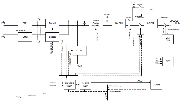

mobilik píše:rva nulovy prietok podla mna nenastavis na ziadnom menici... Vzdy pri velkych zatazach ked sa odpajaju musi nieco pretiect. A moze to mat kludne aj limiter...
To by sa pernamentne muselo viac energie prisisavat aby to nedotlacilo spat...
Mě spíš připadá, že to má za vstupem třífázový usměrňovač a zaním je třífázový střídač, připadá mi, že to není čistý bypass, ale výstup je vždy vyroben po usměrnění nebo z FVE nebo z baterie. To mi připadá podle těch technických popisků v manuálu. A to by přetok mohlo mít nulový, protože za usměrněním se ti nic už nevrátí. Jedině kdyby to mělo něco jak má Frekvenční měnič brzdu motora do sítě.(jsou varianty u fr. měniče do sítě nebo do odporu) To by potom mohlo po odepnutí mí buď nulový přetok nebo po zapnutí a výrobě plný ongrid režim z FVE do DS. Což v nastavení tohoto třífázového měniče také je možné.

tomas píše:Jeden InfiniSolar 3f. 10kW dá 14,5A (10kW) z panelů nebo z akumulátoru a ze sítě si může přicucnout až 40A a v případě zapojení s externím vazebním relé a elektroměrem i více. Potom je to limitováno tím elektroměrem (případně měřících proudových traf) a tím vazebním relé (stykačem), tedy teoreticky ze sítě bez limitu, protože pracuje paralelně s distribuční sítí tak jako většina jiných hybridů na trhu.
Možná záleží na tom, jak spotřebiče zapojím. Jestli na výstup jako "To Urgent Load", tak těch slabých 14,5 A. A nebo jestli jako "To Main Family Load", kde pracuje paralelně se sítí?

InfiniSolar dá 10000W/230V/3=14,492754A. 40A platí pro asymetrickou verzi s masivnějšími konektory od roku 2016.
https://forum.mypower.cz/viewtopic.php? ... 400#p59835
https://forum.mypower.cz/viewtopic.php?f=4&t=3731
Ta předchozí měla pouze 25A:
https://forum.mypower.cz/viewtopic.php?f=3&t=2674
Instaloval a testoval jsem obě verze.
Použijte spíše tuto tabulku:
http://gbc-montaze.cz/produkty/stridace ... finisolar/

rva píše:
Příloha Hybrid.jpg je dlouhodobě nedostupná.
http://www.voltronicpower.com/oCart2/fi ... 150130.pdf
Mezi "To Urgent Load" a "To Main Family Load" je pouze vazební relé 40A a měření.
InfiniSolar
InfiniSolar
Na "To Urgent Load" připojuji veškerou spotřebu do 40A, zpravidla celý dům.
Pokud někdo potřebuje více než 40A tak musí použít zapojení na "To Main Family Load" a externí vazební relé a měření:
InfifiSolar s externím vazebním relé a měřením.
Ale "To Main Family Load" není při výpadku sítě pod napětím.
Což je potom stejné jak u Fronuisu. Tuto variantu jsem zatím nepoužil, protože zatím nikdo neměl větší jistič do distribuční sítě než 40A. Také je prý ta varianta s externím měřením regulačně pomalejší na odezvu, protože ta komunikace s elektrometrem má určité zpoždění.
