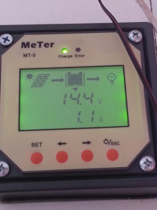

Nahore na fitce ukazuje 14.4v 1.1a a baterie je na 100% podle displaye kdyz se panel natvrdo odpoji a zustane reg. a baterka ukazuje zalostnych 50%

Nevím, kde baterie ukazuje, že je nabitá na 50%. Jestli to ukazuje regulátor po odpojení panelu, tak regulátor vůbec neví, jak je baterie nabitá a odhaduje to z napětí baterie. Jinak ručně hustoměrem, třeba https://www.heureka.cz/?h%5Bfraze%5D=Hu ... %C3%A1toru

Co nechapuproc regulator pri proudu cca 1A pres den zacne blikat zelene ze je baterka na 10% a pak az se odpoji rucne panel spadne v % baterka a po pripojeni zacne nabijet regulator baterii a cca do hodky zacne blikat zelene ze je na 100% to neni mozny aby bylo tak rychle nabito podotykam ze nabijeni bez zadnyho odberu... bylo mereneo.

Podla mna nebude ta bateria v poriadku. Regulator pise nabitie baterie len podla napatia. A ak rychlo na volove stupa napatie tak to moze mat len dva dovody. 1. Bud je nabita a vtedy ide napatie hore.
2. Alebo ma zalostne malu kapacitu a vtedy tiez leti napatie hore.
Bohuzial myslim si ze je to ta druha moznost.
Inak tie EPsolary nemaju sajnu o nabikani baterie...
Tiez som s nim zacinal ale su omnoho lepsie regulatory.
