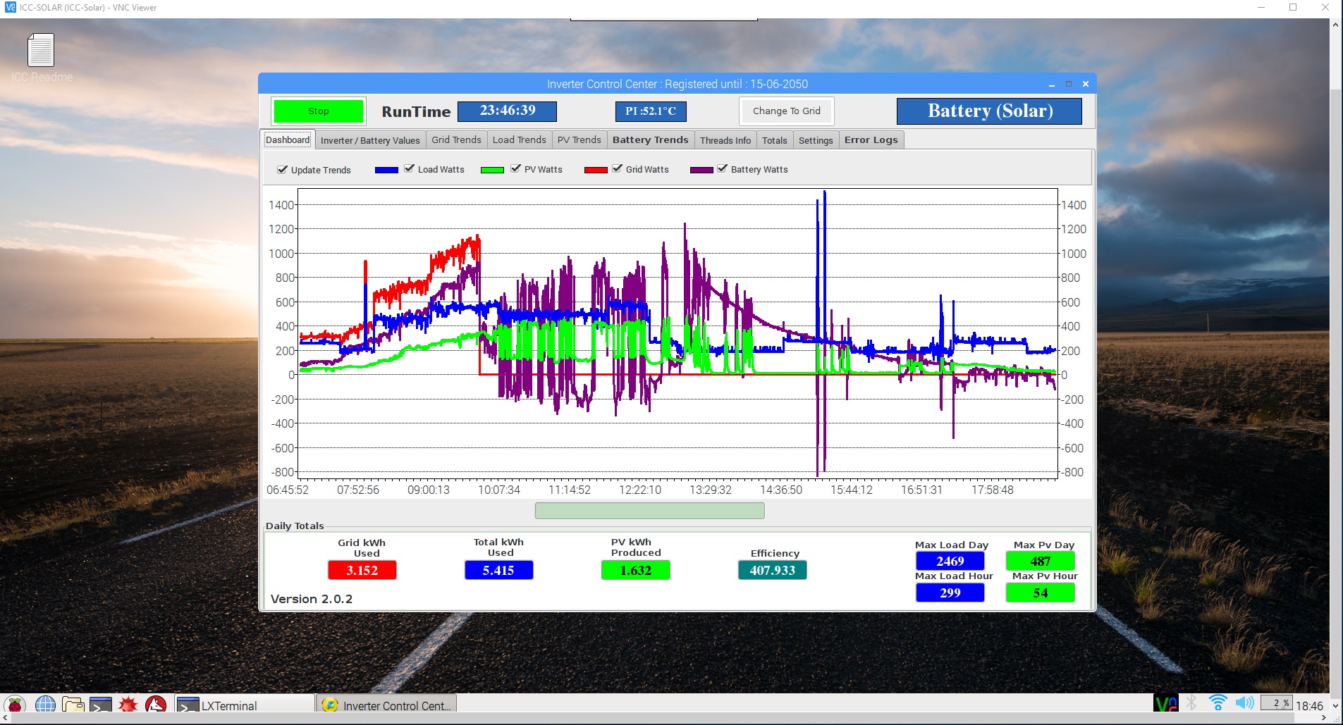

Já používám ICC na Raspberry PI 3 přes VNC Viewer, podpora skvělá.....

peater píše:Já používám ICC na Raspberry PI 3 přes VNC Viewer, podpora skvělá.....
Ahoj a koupil sis licenci k tomu ICC nebo to jde provozovat i bez licence?
- Příspěvky: 249
Re: Monitoring MPP Solar PIP4048MS cez USB
Ahoj pokud napíšeš tak ti pustí cca 30 denní trial verzi na vyzkoušení. Jinak je to placené.

- Příspěvky: 249
Ahoj už používáš ICC ? Ptám se proto, že nevím jakou desku s relé pro Home Automation. Náhodou nepoužíváš?Peroslav píše:Aha díky za info, jdu jim napsat.
Hezký den.
- Příspěvky: 249
Jenom pro info, vydaly další soft. pro ICC na Raspberry PI umí to ovládat 4 wifi relátka. Soft. už jsem nainstaloval teď čekám na relátka od číňana. V tom setu za to chtějí $110 ….. A bez dopravy.peater píše:Já používám ICC na Raspberry PI 3 přes VNC Viewer, podpora skvělá.....
Toto jsme se taky pokousel rozjet...admin mi poslal klic...neslo mi to...bombardoval jsem ho mailem az se ke me pripojil na VNC a taky mu to neslo...tak z toho seslo..

Testuji nebo rekněme testoval jsem Raspberry s ICC (Mám Invertor AXPERT 5kw) a měl/mám jsem problém s padáním aplikace ICC, vzdy se po nejakém čase zavřela a občas i otevřela sama...
Nevíte čím to je??
Druhá vec: Dopisoval jsem si Manie a komunikoval naprosto vpoho i večer apod.. Nyní mi vypršela TRIAL verze a píši mu maily okolo problemů s padáním a dalších věci okolo zaplacení FULL verze a nereaguje na maily... (už od víkendu ani tuk )
Jaké s ním máte zkušenosti??
