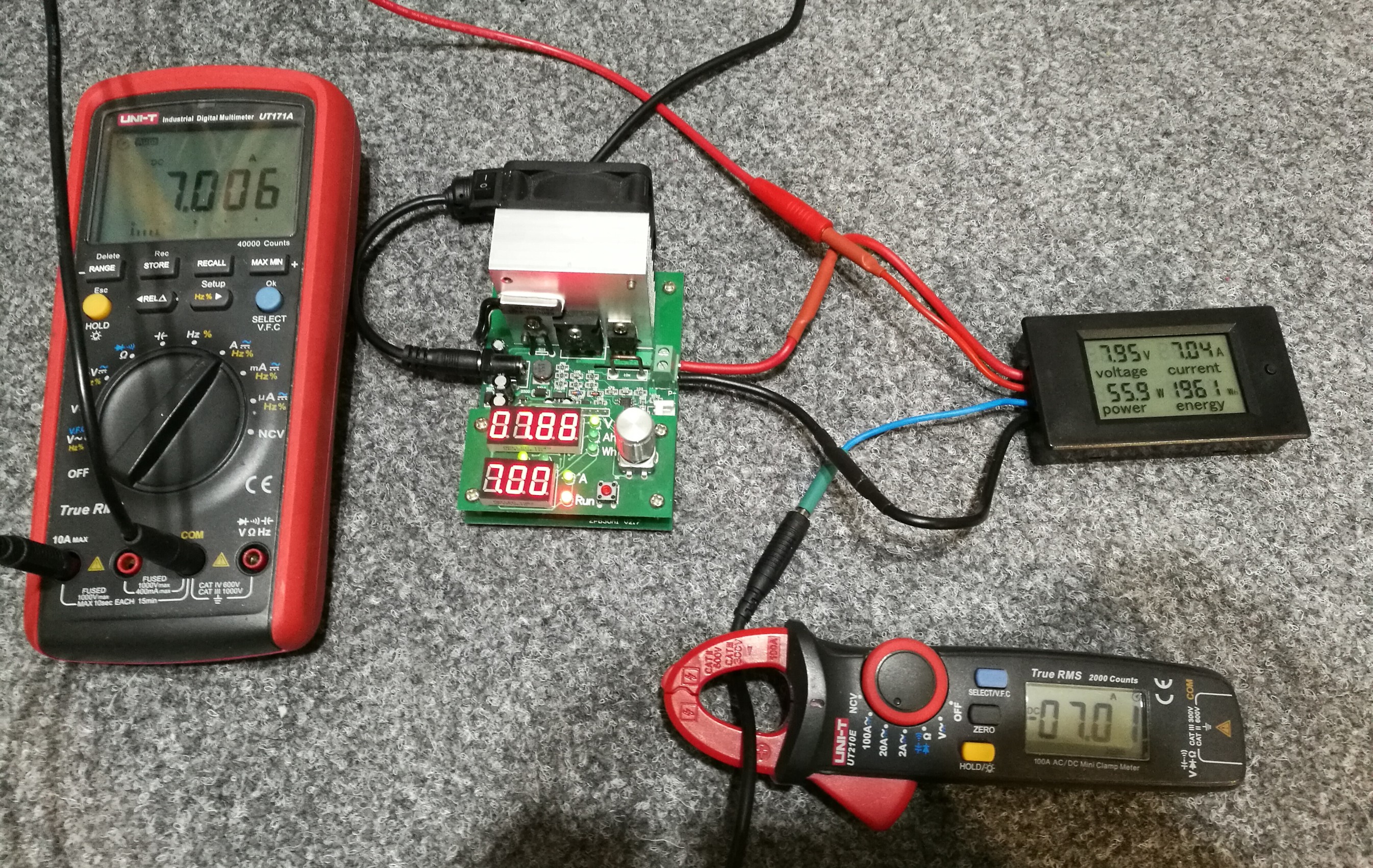

Máte pravdu, že Epsolar někdy někdy ukazuje nesmysly. Prostě jsem si všiml, že epsolar ukazuje nějak vysoký výkon, tak jsem mrknul na měřák, který taky ukazoval hodně. Hlavně těch 11A mě zarazilo, když zkratový proud má být 8A. Tak jsem připojil klešťák, který mi ukázal zhruba to samé.
Jedná se o tento měřák: http://www.ebay.com/itm/311707744806
Mám ho připojený přímo na panely a z něj to jde do epsolaru. Krásně hned vidím napětí a výkon panelů.
Schválně jsem provedl menší test. Na baterku jsem připojil DC zátěž 7A a proud jsem současně měřil multimetrem, čínským měřákem a klešťákem. Multimetr má udávanou přesnost 0.15%+10.
Z mého pohledu vše měří OK, viz foto.
Až bude slunečný den a budu doma, tak se panelům budu věnovat.

abrams: tento mám a při malých proudech je oproti mým ostatním ampérmetrům dost vedle. Asi mám kopii té nejhorší kopie...
K panelům ho ale připojit nemůžu, protože je do 60V a panely mají naprázdno cca 75V

Zdravím ,Ohm711 píše:abrams: tento mám a při malých proudech je oproti mým ostatním ampérmetrům dost vedle. Asi mám kopii té nejhorší kopie...
ovšem že je mám až za reglem - co se děje před reglem je docela šumák , podstatnější je užitečný výstup z reglu . Pokud například regl sežere 20W pro vlatní chod a z leze 20W , tak užitečný výstup je 0W . 20W z je z pohledu užitku či počítání výtěžku FVE irelevantní až nežádoucí .
Měřáky co mám sou docela přesný , nemám žádnej kalibrovanej laboratorní přístroj k porovnávání na 0,00001A , k běžnýmu měření mi plně vyhovují .
3,96kWp monokrystalů + 2x regl PCM60X + 24kWh LiFePO4 + 6kW HF sínus měnič , celé na 52V systému .
