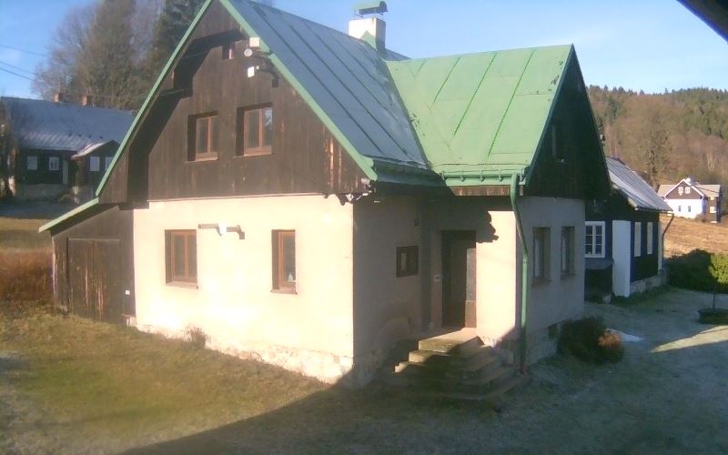

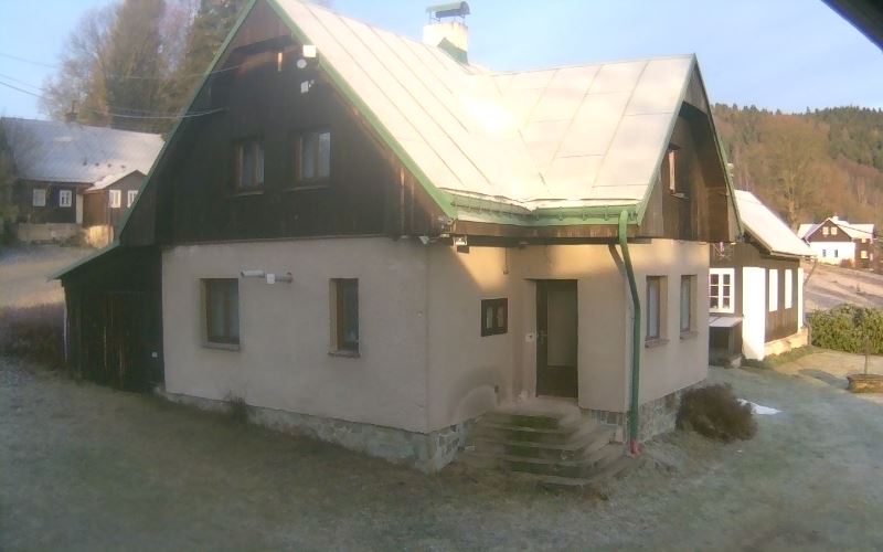

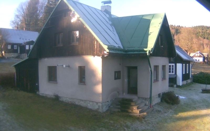

To, že to není optimální orientace vím, ale bohužel nic lepšího nemám. Navíc jsem v CHKO tak jsem rád, že mně vůbec dovolí dát panely na střechu. Bohužel na jižní střeše je málo místa a navíc je v zimě už od cca 13:00 stíněná hlavním hřebenem střechy viz přiložené obrázky zhruba z období zimního slunovratu.
Ranní snímek cca 9:00 Pravé poledne A cca 14:00 jižní střecha je skoro celá zastíněná Proto taky plánuju cca 1,65 kWp i když by mě stačilo méně.

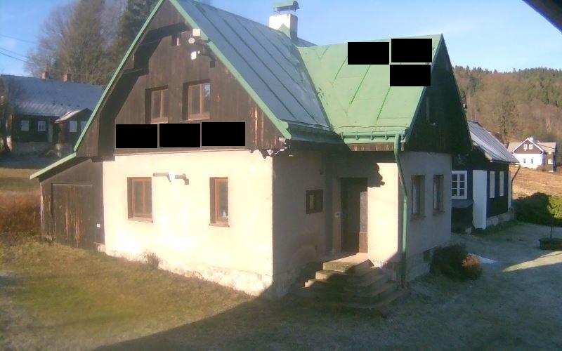

Prečítal som znova celé vlákno, posledné obrázky vypovedajú hodne! Pomery s oslnením sú výnimočne nepriaznivé, to treba vziať na vedomie.
Dovolím si dať posledný návrh aj so stručným zdôvodnením. Chalupa je mierne natočená priečelím k JJV, na západnej streche vyzerá byť totálny tieň. Najcennejšie plochy sú na južnej streche a na južnom priečelí a nie je ich moc. Preto by som úplne zavrhol málo účinné panely a použil by som 6 polykryštalických panelov 250-260 Wp napojených paralelne na PWM regulátor ( Tristar 60A, 2xLS3024B, ... ).
Pridanie max. jedného panela na východnú a západnú strechu by zlepšilo prevádzkové vlastnosti systému, ekonomicky by však systém nezhodnotilo.
Pripájam obrázok, nemám dobrý grafický editor, ale ako schéma je zrozumiteľný : Pre málo používaný objekt by som sa vystríhal použitia lítiových batérií, ktoré prinášajú viac komplikácií.

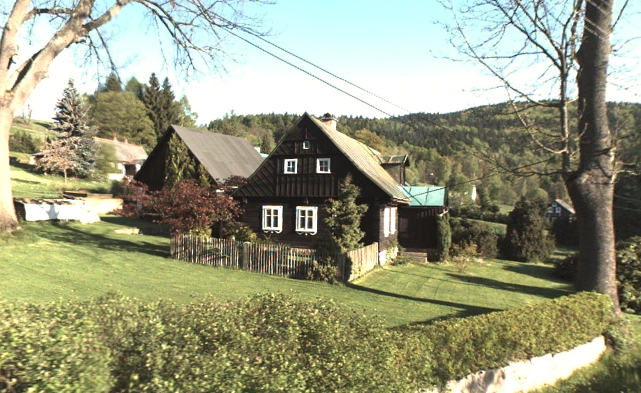

No práve snímka zo 14. hodiny ukazuje, že západná strecha je dokonale tienená stromom a terén stúpa do ľavej strany, teda k západu. Keď do hry vstupuje aj stodola, na tej sú pomery lepšie. Ale i tak je to V + Z, nešťastná varianta.......

Západní střecha je stíněná až kopcem od cca 15:00, takže to zas tolik nevadí.

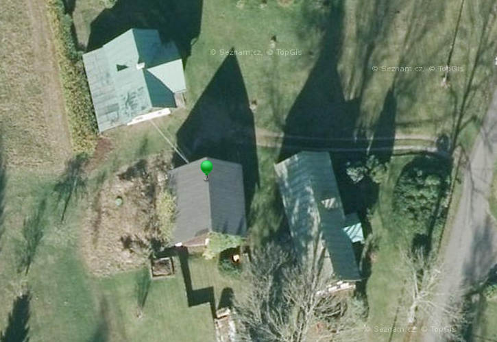

Link na webovou stránku, která zobrazí pozici slunce pro konkrétní místo a čas. Podle toho jsem odhadoval jak a kam panely umístit: http://suncalc.net/
