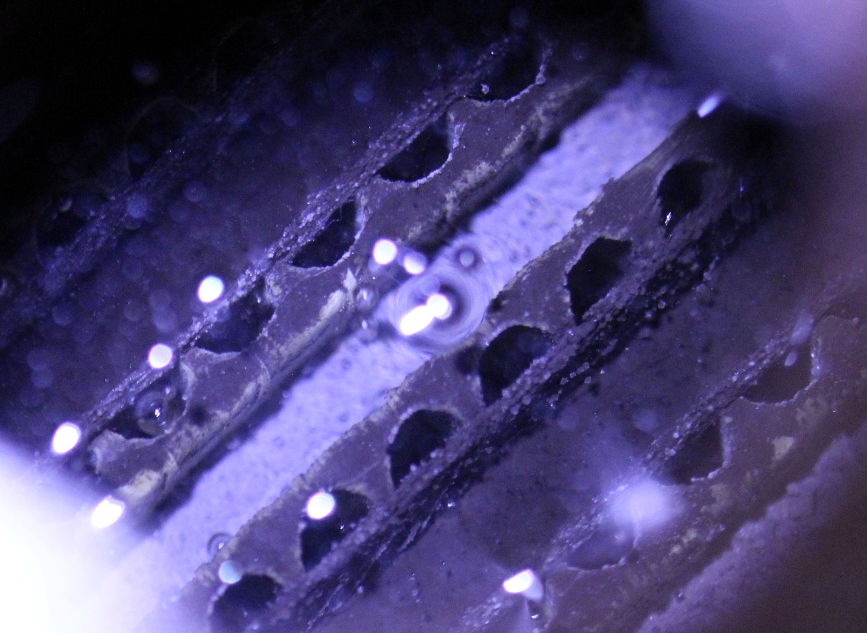

- Příspěvky: 5451
Re: Autobatérie a FV systém
Na tej foto je dole obyčajná Banner 180 Ah za 130 € z roku 2012.
Na tej hore je Trojan L16-G 390 Ah, používaný od r. 2011.
Teraz máme rok 2017, koniec februára. Vidíte niekto na tých elektródach nejaké zmeny ?
Ak baterka za 130 € vydrží 5 rokov, to je 26 € na rok, je to veľa ?
Baterky každý deň v absorbcii a Tojany cca. raz za týždeň do EQ na 15.5 -+temp. comp.
a Bannery, hoci píšu že kalciové a nemali by sa dávať na vysoké nap., tak ja som ich
dával až na 15.9 niekedy, neviem síce ako vyzerujú zdola, ale keďže elyt. bol každý
deň v absorbcii, tak by to malo miešať dostatočne a hustá kyselina sposobujúca
rozpad platní, by nemala byť dole, ale mal by ten elyt. dostatočne kolovať, ergo
brániť stratifikácii. Trojan min. 2200 cyklov, Banner 1800.
