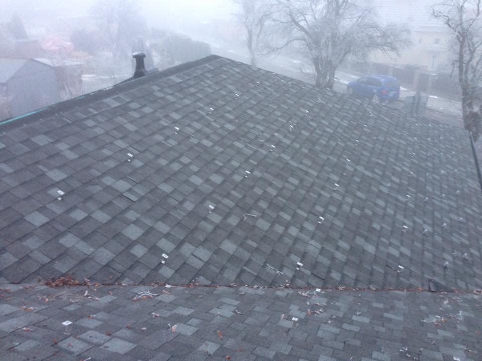

Osobně už stavím taky bungalov, jen o něco větší Držáky na panely jsem dal skoro na celou střechu a budu postupně přidávat, jak budou kačky. Topení teplovodní podlahovka na elektrokotel s tím, že bude akumulační nádrž (rozměr budu řešit s topenářem), kterou bude ohřívat elektrika z panelů včetně bojleru na TUV. Žádnej komín ani nesmyslný TČ, které nemá návratnost (kompresor v ideálním případě vydrží 10 let a nový investice v řádu desetitisíců). Důležitá je ta nádrž, která se nahřeje přes den a vydrží topit třeba dva/tři dny i kdyby nesvítilo. Navíc chci to FVE pole na střeše dost předimenzovat aby to topilo i když bude svítit mizerně. Vše si budu dělat sám (kromě topení), držáky na celou střechu mě stáli 7.000,-, podlahovku bych platil stejně. Přikoupím pár metrů kabelů, Oplockého a topnou spirálu do nádrže. Počítám, že když to přeženu, tak mám za cenu TČ celou střechu plnou panelů a topím zdarma napořád. Uvidím, jak to půjde a případně přidám měnič i AKU a něco zužitkuju i jinak
45x 225Wp, 10x 200Wp, 2x120Wp, 8x 255Wp, 8x 280Wp = 16645Wp , 6x MPPT střídače, vše jde do TUV a do podlahového topení .
