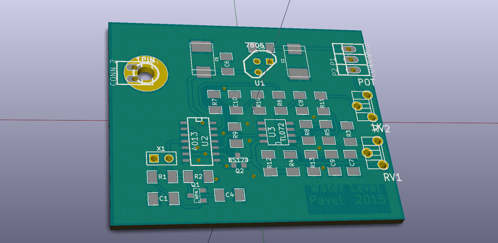

cca 2 roky mam postaveny tuto konstrukci
http://www.elektronovinky.cz/konstrukce ... ic-kapalin
jako sensor je nerez trubka a uvnitr protazeny kabel (oba konce nahore)
Vystup pak jde do Foxtrotu
Dokonce bych mozna i nasel nejakou desku navic.

Re: Sledovanie výšky hladiny dažďovej vody
willcz: A aky je tam vystup? 0-10V sa da nastavit? Paci sa mi ta schema.

- Příspěvky: 590
- Reputace: 105
snimac nemam ted jak vyfotit, ale je to klasicka nerez trubka na zabradli (42mm)
na oba konce jsem si na 3d tiskarne natiskl "zatky"
dole je jen pruchod pro vodu a trn kolem ktereho jde kabel ve tvaru U (aby nebyla porusena izolace a mel oba konce nahore) kabel jsem trochu stocil a napnul.
v hornim dilu je drzak na kabel je do nej zasununta ta deska. (ma sirku tech 42mm)
vysledkem je tedy dlouha trubka co ma dva plastove konce a nahore elektroniku. dva trimry a konektor
vystup je cca 1-4 V (deska ma na sobe 5V stabik), da se doladit bud trimry, nebo podle konstrukce "cidla" hodnotou tech soucastek. hodnoty se nemeni v od nF -uF, ale v ramci pF - nF, uz si nepamatuju kolik to bylo kdyz jsem meril jen kapacitu.
stabilita zatim dobra, spise nez kvalita vody asi spise ujedou trimry, ale to by se dalo resit zmerenim hodnoty a pripajenim pevnych hodnot.
Mam to taky na destovku, nadrz hloubka cca 2m. plna ukazuje relativne stabilne hodnotu.
Samotne cerpadlo ma ale jeste plovakovy spinac na kabel jako jisteni (http://www.e-cerpadla.cz/pumpa-plovakov ... -8014.html)
