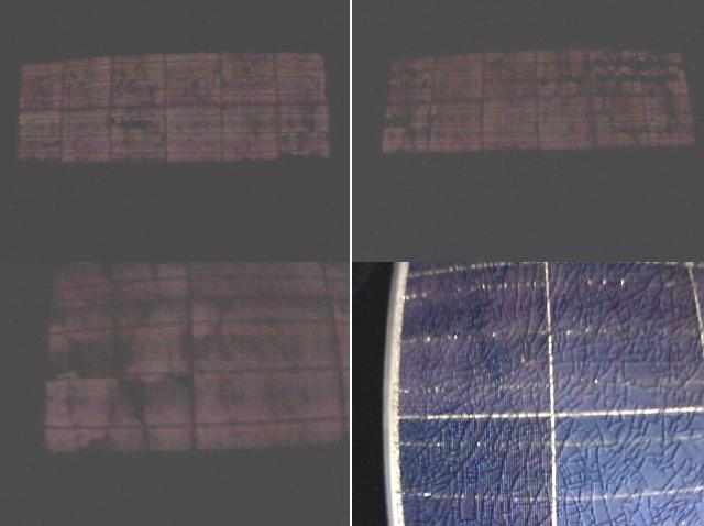

téma opakující se každou zimu .
1. pouštěním proudo do jej lze odmrazit . se totiž chová obdobně jako DC motor působením vnější síly (točivý moment či ) generují el. proud , je-li do nich přiveden el. proud vytváří to , co je umí pohánět . V případě je tím elektromagnetické záření vlnovou délkou odpovídající vlnové délky elektromagnetického spektra z níž generuje elektřinu . Jelikož je toto nákladnější (kde v zimě vzít dost el. k rozmrazení když je hnusně ) než klasické ometení či shrnutí sněhu domácím udělátorem zmrzlýma rukama .
2. integrované bajpass diody při reverzaci chodu můžou zůstat kde sou , ovšem připojíte-li externí zdoj proudu k blbě , tak ty diody zabijete a bude nutná jejich výměna .
Mám dojem že správně by to mělo bejt + na + a - na - .
3. maximální proud cpaný do by neměl překročit jeho Isc . Větší proud = víc tepla poškození vrstev kolem + možné riziko poškození skla nerovnoměrným zahříváním .
Tu je má fotka z elektro-luminiscenčního testování poškozeného :
co "svítí" je naživu a kde je tma je mrtvo 4. z vlastních zkušeností mám vypozorováno , jsou-li pod vrstvou sněhu či ledu vidět postarají se osebe sami , ale je-li vrstva silnější jež zcela pohltí sluneční paprsky je třeba zasáhnou smetákem či hrablem . V důsledku pokročilé solarytýdy sem schopen ometat i v papučích ikdyž tuším že je to dost blbej nápad .
Nejblbší kombinace je fest přimrzlej led na (mrznoucí déšť nebo sněžení na ohřátý ) a nato napadanej sníh ... to samo nesjede ani při 90° . Pomůže koštětem nahrubo oméct sníh aby byli vidět a o zbitek se postará . Násilně mlátit pryč i led je .
