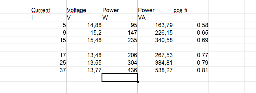

Tu sú merania z mojej nabíjačky, 3 horné riadky pri nabíjaní úplne nabitej baterky na 99,9 % 12 V 400 Ah.
Tie odbery sú pri stabilnom napatí 239.8 V z Victronu.
3 dolné riadky 12 V 800 Ah, baterka nabitá na cca. 94 %. Nabíjačka na obr.
Má tam byť na obr. current = prúd v A, nie I, je to prúd do baterky.
3 riadky znamenajú, 3 režimy nabíjačky MIN, MAX a BOOST, na tých tlačítkach.
Re: Nabíječka YATO 8305 - 25A, 12/24V, flooded/wet
Díky RottenKiwi.
Ta tvá nabíječka bude dost podobná té o kterou se zajímám. Konstrukčně, výrobce je někdo jiný. Nepatrně se ti liší proud (NORMAL-MAX a BOOST) při 12V a odlišné mohou být i proudy NORMAL-MIN, které nelze z tabulky vyčíst. U prověřované nabíječky také výrobce oznamuje (v manuálu) použití (spíše vhodnost) pro menší rozsah baterií (jen 170-350Ah) než u tebe.
Nemohl by ses prosímtě podívat co máš v manuálu uvedeno u síťového napětí (AC)? Rád bych to porovnal s měřeními příkonu, která jsi udělal. Děkuji.
Jinak bych se rád omluvil za určitou mystifikaci mým teoretickým výpočtem. I když data z RottenKiwi-ho tabulky naznačují že účinnost (transformace a usměrnění) nabíječky může být vyšší než dle manuálů (jen předpoklad), sám jsem se nedržel toho na co jsem se ptal a předpokládal.
Když totiž říkám, že údaj v manuálu uvedený jako síťový proud (YT-8304: 1,7/2,5A AC, YT-8305: 2,1/3,8A AC) zatím chápu řekněme jako provozní stavy NORMAL-MAX/BOOST (respektive MIN-2/BOOST) a žádám vás tu o potvrzení či vyvrácení, měl být teoretický nejméně příznivý výpočet pro do baterií nabitou 1kWh odlišný. Pro režim NORMAL-MIN (respektive MIN-1) nejsou, dle uvedených předpokladů, zatím podklady.
Teď jsem totiž zrovna zkoušel generátor/centrálu v zátěži (zvládla krátkodobě i přepínání 900W, 1200W spotřebičů ani se nezahřála ale poskočila si - nevím jaký byl skutečně dodaný příkon pro spotřebiče, ale možná by si houkl i vysavač popela 1200W co také používám s 1000 VA střídačem) a s malým odběrem a spotřeba se bude lišit značně. Výrobcem uváděný údaj spotřeby pro 75% zatížení bude opravdu jen velmi orientační.
Neviem nájsť manuál, ale bude tam určite toto čo tu:
http://www.cemont.sk/files/KAT%20CEMONT ... p1_web.pdf
Ten prúd je značne premenlivý a záleží na napatí, takže ak v sieti skáče napatie od 210 do 250 V,
tak podobne poskakuje aj ručička ampérmetra a aj napatie na baterke.
Ak by som to mal používať dlhodobo, tak určite by som pozeral po nabíjačkách,
ktoré majú nejakú inteligenciu, cos fi = 1 a účinnosť okolo 95 %.
Ak si spočítaš tie moje čísla, tak pri nízkych prúdoch, ak je baterka v absorpcii,
sa to určite nevyplatí, to skor nabiť LiFE naplno max. prúdom a z nich to nejakým
účinným DC-DC meničom natlačiť do Pb.
Díky.
A to ti ta nabíječka opravdu dodávala (ve 12V režimu) více než těch uvedených 22A (efektivní/maximální nabíjecí proud)?
To je údaj z toho ručičkového měřáčku, předpokládám kvůli celým číslům která jsi uvedl? Nebo prostě přibližná hodnota, změřená multimetrem či ampérmetrem, zapsaná takto kvůli tomu "lítání hodnot"?
U režimu NORMAL-MAX by šlo o změnu 15A --> 25A, u BOOST pak o 22A --> 37A.
Tia Ampére sú z toho ampermetra priamo na nej. Používam ju už skoro 2 roky, 30 A dáva bez problémov.
U tých nabíjačiek je problém, že ak sa napoja na vybitú baterku s vysokou kapacitou, ako u mńa,
napr. 400, 800 alebo aj 1800 Ah, tak ihneď by odišla poistka.
Ja ich používam 2ks, potom už je prúd menší, lebo sa rozdelí.
Tiež pri 30 A a viac sa hrejú tie kábliky, tak asi by ich bolo vhodné vymeniť.
Tiež ja nemám regle, ktoré by dali 15.6 až 15.8 na ekvalizáciu Trojanov a Bannerov v zime,
tak tu tiež používam tie nabíjačky, tak, že mám niekoľko paralelných vetiev,
najprv ťahám z LiFE cez Victron a dobíjam polovicu Pb, a potom z tej polovice,
ďalšiu polovicu.
V lete sú baterky teplé, takže tých 14.8 V dajú aj regle.

- maximální příkon 500W, což vychází 1,39x maximální výstup
- 7,5/15A
- desulfatace/regenerace (zdá se záleží na úsudku elektroniky nabíječky)
Může mít ta digitální nabíječka nějaký problém s tou elektrocentrálou? Může jí například vadit frekvence 54Hz namísto 50Hz? Díky za váš názor.
Záleží jak to budeš používať a či tá babíjačka bude akceptovať frekvenciu a napatie z centrály.
Tie lacné nabíjačky ako moja, to určite zvládnu, lenže majú "zápornú inteligenciu", ak to pripojíš
na skoro vybitú baterku, no tak prskne 40 A poistka na výstupe.
http://static1.1.sqspcdn.com/static/f/4 ... M6BlxzM%3D
http://www.fronius.com/cps/rde/xchg/SID ... CDMKfnhDmE
https://en.wikipedia.org/wiki/Battery_charger
https://en.wikipedia.org/wiki/IUoU_battery_charging
Napr. táto dáva až 16.2 až 16.5 V pri EQ a to je dosť kavalitná a "kladne inteligentná", uč. 94 %, NIGHT mode, 0.5 W standby. http://www.neosolar.sk/nabijacka-bateri ... 15a-3-ip22
Ak vieš podľa pohľadu do baterky zistiť, z veľkosti bubliniek, či máš pridať alebo ubrať napatie
a má to nejakú reguláciu napatia min, max, boost, a budeš kontorlovať konečné napatie pri W
charakteristike napr. stykačom, tak si vyber tu najblbšiu, ale počítaj s mizernou účinnosťou,
čo sa po 10 r. prejaví na peniazoch za palivo. 75 až 80 % a 92 až 95 % nie je to isté, ak to beží
niekoľko hodín, kým to baterky nabije. Ale to je max. účinnosť, lepšie by bolo vidieť krivku
účinnosti pre daný výkon a či to má PFC, ináč tam bude mizerný aj účinník, nie len účinnosť.
Napr. ja mám PC zdroje, ktoré majú cos fi = 0,76 iné aj 0.96.
Tiež tie lacné nabíjačky sú pasívne chladené, takže sú aj tiché. Tie drahšie majú aktívne
chladenie, takže hučia jak vysávač.
