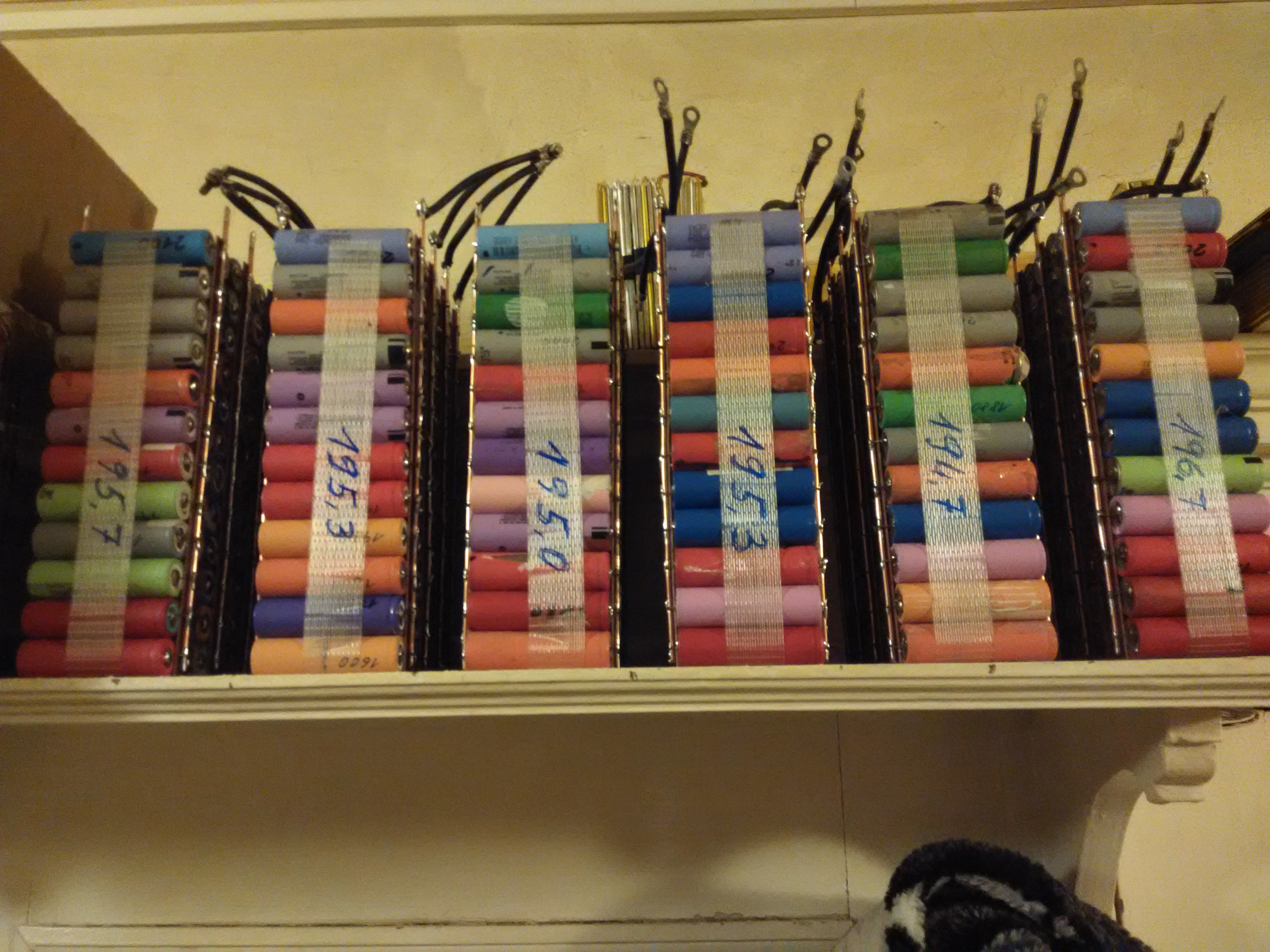

Tak mám nabitých 6 článků ze 7mi. Myslím že dosažené kapacity a hlavně jejich rozptyl mi dává za pravdu že třídit se vyplatí.
krátká videa z propojování článků:
https://www.youtube.com/watch?v=Lb0cDtKPX1g&t=35s
https://www.youtube.com/watch?v=oOofWlovgiA&t=88s
5,5kWp - 4x Solartec mono 180Wp +¨6x IBC 155Wp poly + 10x Solea 170Wp mono + 6x Husinage HSG 190Wp + 6x Calyxo 70Wp amorf vertikálně (JV), 2x ZN ShineSolar poly 250Wp + 2x 260Wp poly (JZ), Epever LS 3024B, Epever LS 2024B, MakeSkyBlue 20A, eSmart 3 - 60A, 19 kWh Li-Ion, Axpert MSXE PF1, 24V/3,0kW, Axpert MSXE 24V/2,4kW.

volente
Příspěvky: 2413
Registrován: stř srp 20, 2014 1:01 am
Bydliště: Brno - venkov
Re: Úložiště LI-ON 18650
Příspěvek od volente »
Je to obyčejný zvonkový drátek ze starých zásob, průměr 0,5mm. V případě zkratu ve článku je přepálený hned. Je to pojistka na největší problém. Zkratový proud těch ostatních článků je obrovský a nechci vyhořet.

abrams
Příspěvky: 2774
Registrován: ned črc 17, 2011 12:19 pm
Lokalita: Brno
Bydliště: Brno
Příspěvek od abrams »
pěkná práce :mrgreen: je vidět že to není první sestava ::rolleyes:: . Jen tak dál :)) .

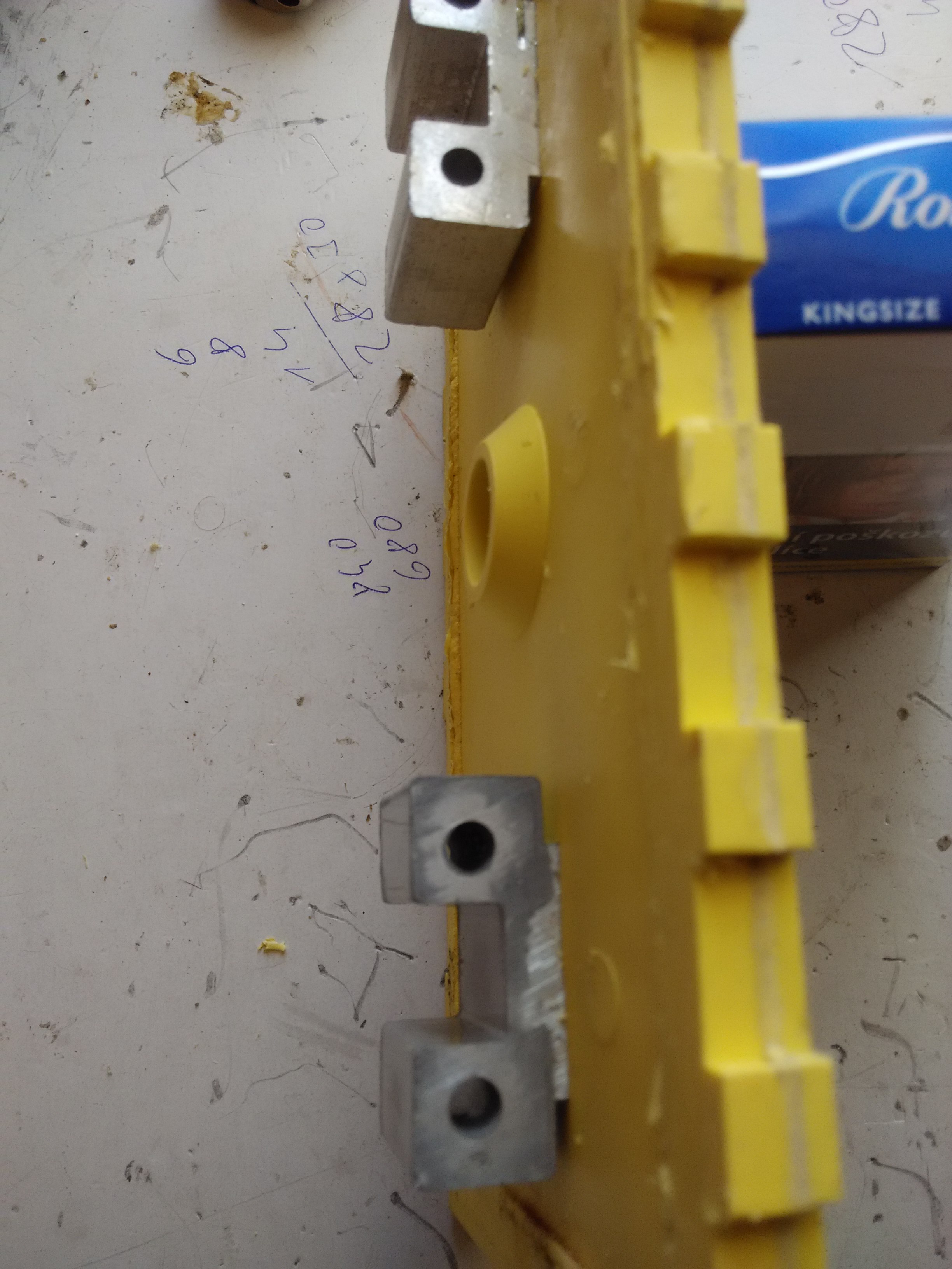

Tak si tak chystám obaly na svoje LiIon, rozebírám 200Ah winston LiFe a náhle
někde asi udělal soudruh v Číně chybu.
A na tom terminálu co měl být měděný už je vidět že mu ten styk s mědí nedělal dobře.
Pro moje použití je to jedno, používám pocínovaná očka i propojky.

abrams
Příspěvky: 2774
Lokalita: Brno
Bydliště: Brno
se divím že to nehnije víc - dva různé kovy v přímém styku v elektrolytické atmosféře :sm1: . Holt až poznatky z praxe přiměly výrobce používat na anodu měděný terminál jež je v kontaktu s měděnými elektrodami :idea: .
