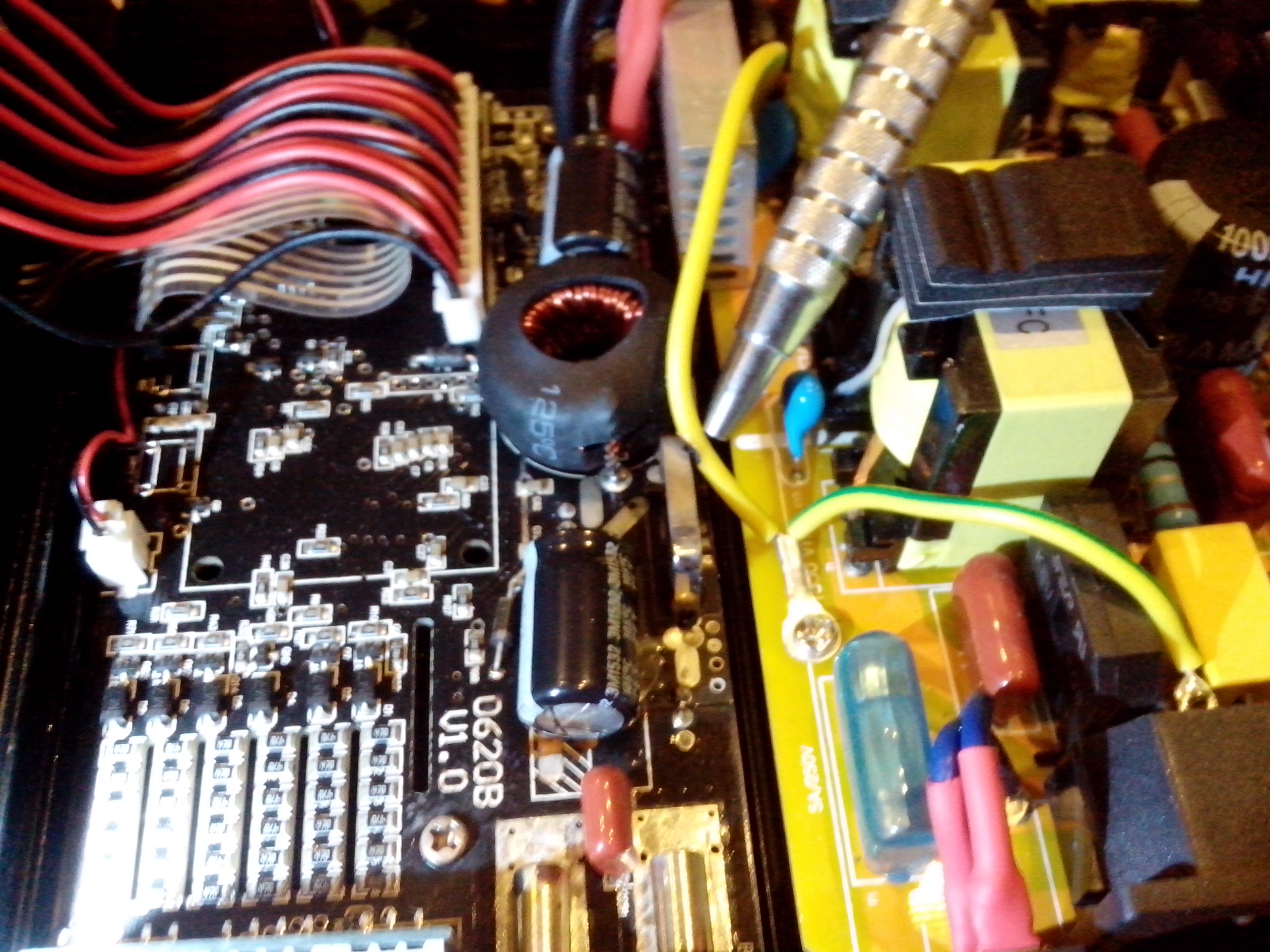

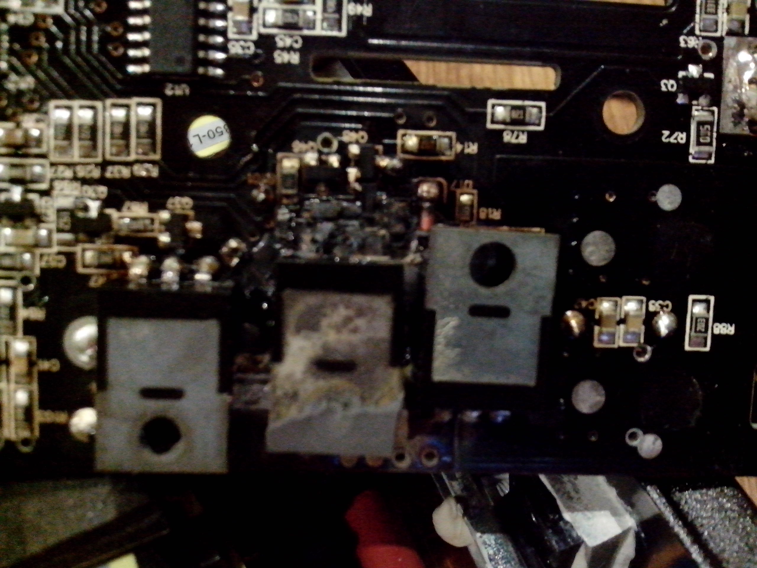

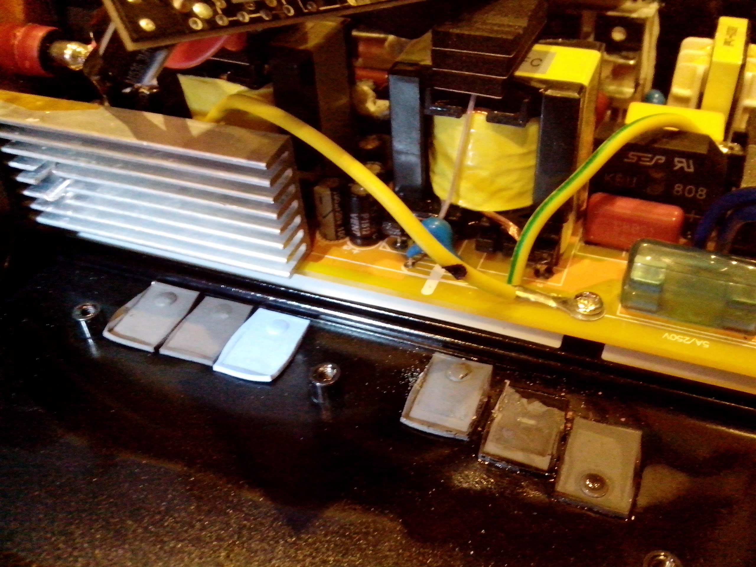

Tak parádička s nabíječkou,radost dlouho netrvala
,šikmoočko ve výrobě dalo zemnící drát DS na horký klem mezi tranzistory na DC části a tam se tavil až se protavil a zkratnul tranďáky na klemu.Toto se stalo po třetím použití nabíječky zrovna na síti a nabíjení z prázdna do plna(300Ah).Tak teď bude legrace s reklamací s Honkongem
V garáži smradu jak po svařovaní hliníku,odneslo to okolí jedné strany tranďáků. Nemám vůbec nic proti této nabíječce,ale ten blbec co ji montoval by zasloužil.Tak bacha nebude to jen u mě,i když ten drát nemusí být vždy stejně!!!!

Re: univerzální nabíječka
On je vtipnej i ten elektrolyt hned vedle takhle horkýho bočníku. I pokud by k tomuhle nedošlo, tak při častým používání bude za rok ten elektrolyt KO.

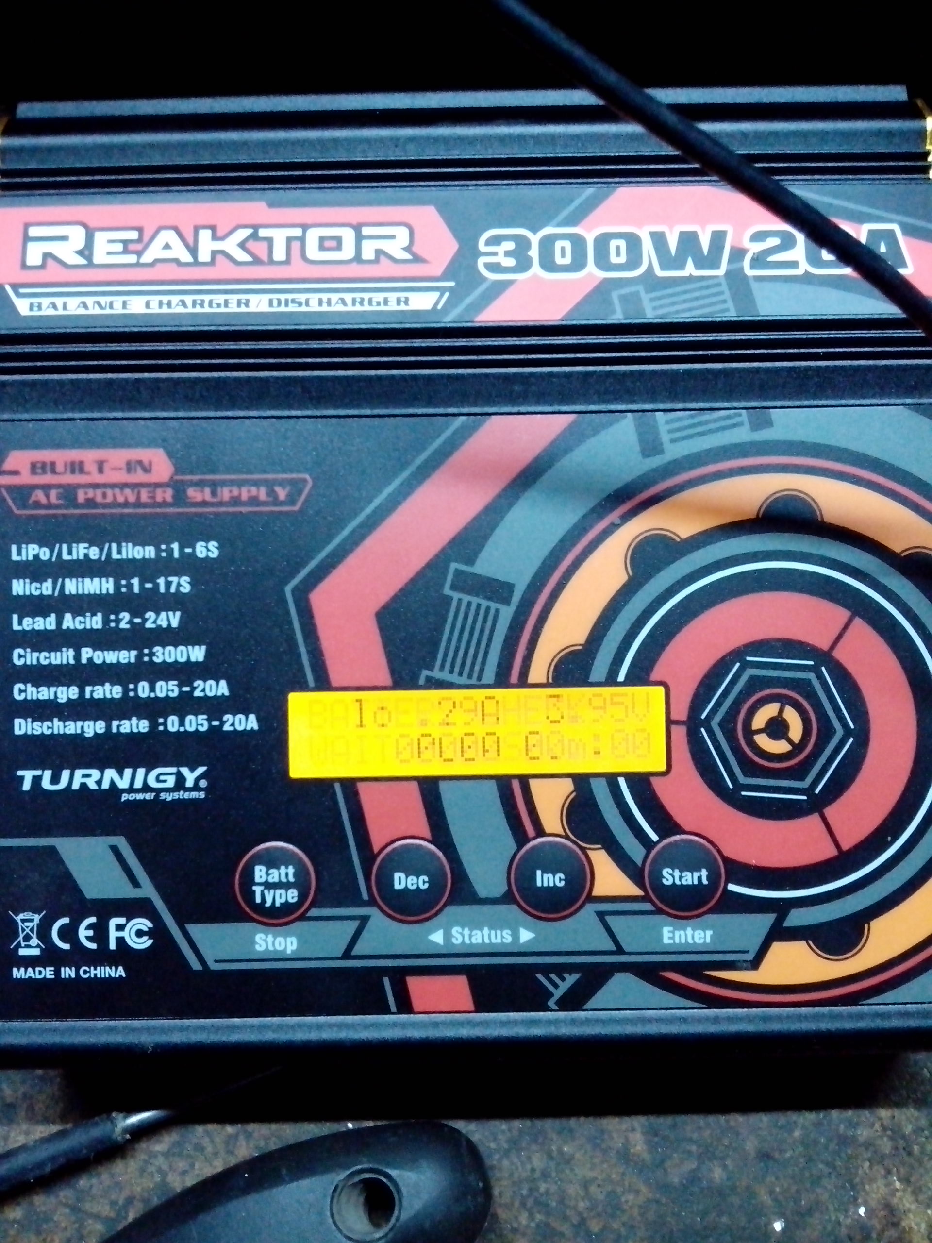

>frenky :Nejen menu,ale komplet železo je stejné.

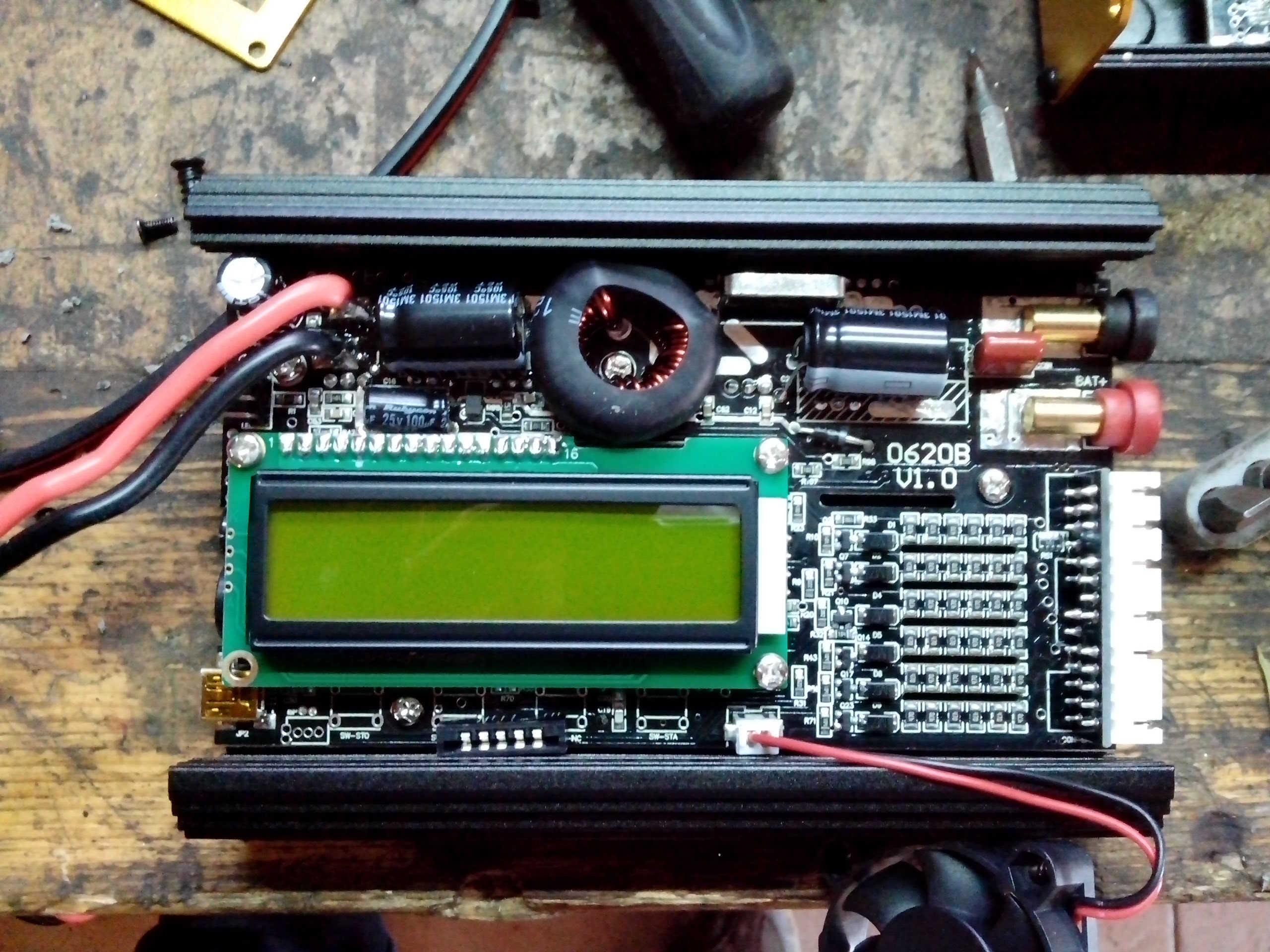

Tak vývoj v Hobbykingu je následný.Po založení online reklamace se týden nic nedělo,tak jsem skočil na online chat s nimi,tam mě řekli ,poslat zpět do HK i přez popis,fotky,videa s poškozením.Jelikož vyžadují tracert na balík, tak cena z ČR je kolem 2000Kč do kongu
.Tak jsem nabíječku rozebral a po zjištění příčiny a škod fotodokumentaci znovu doplnil a poslal s vyjádřením ,že to nikam posílat nebudu do reklamačního jednání online.Zase se nic nedělo pár dnů,tak oslovení na speciální stránce s reklamacemi k uživateli a tam jednoduše po zhlédnutí otevřeného zařízení řekli,tímto záruka padá nashledanou.
Tak jsem objednal DC nabíječku stejných parametrů za 60 eček a její vnitřní desku jsem nacpal místo shořelé.Jsou úplně identické,jen to vyžadovalo odstranění napevno připájeného displeje z pinů konektoru a přívodů pólů ze zdroje.Jenže po překopávce spadne u všech funkcí po navolení proces spuštění do jedné sekundy s nápisem na displeji "viz foto",naběhne a spadne .Samozřejmě na vstupu je napětí i proud OK(jak AC tak DC vstup).Celé menu je funkční včetně nastavování.
>frenky:Při pájení přívodů z AC části jsem si všiml jednoho připájeného SD odporu u mínus pólu,nemůžeš se mrknout do svého jestli ho máš taky připájený k mínusu? Bohužel na staré desce jsem při odpájení přívodů taky slil mínus pól s tímto odporem(nebo možná byl).Druhý dotaz,mohl jsem něco vyvést s hrotovkou při odpájení displeje z pinů konektoru? Nic víc jsem nedělal.

Tak jsem tu svou nabíječku teda rozdělal. Zjistil jsem následovné. Tebou deklarovaný SD odpor je tak trochu kondenzátor "C4"marko250 píše:>
- Příspěvky: 3791
- Reputace:590
- Lokalita:Hlučín
Frenky díky,kondik dobry no ,měl jsem za to,že nápis patří k tomu velkému
. Jsem idiot,samozřejmě špatné napětí ve vstupu,nastavené pro 8 článků a ac dává jen 15V,!aaaaaaaaaaa.
