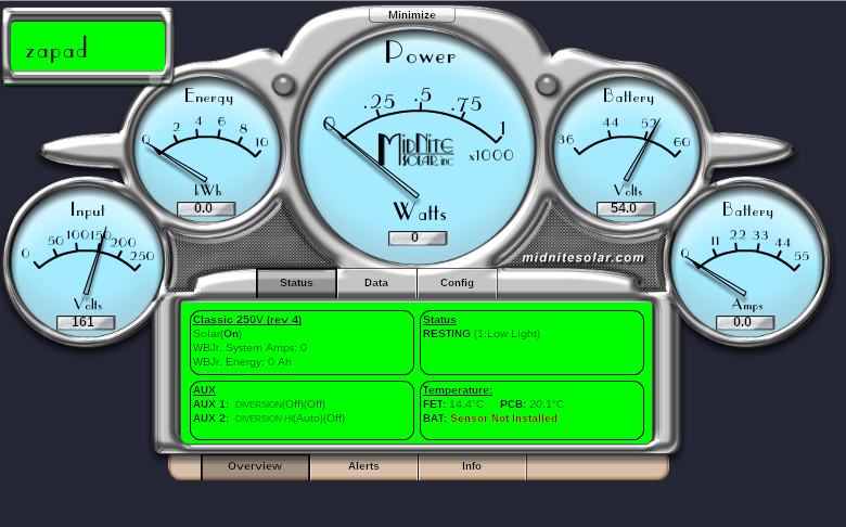

- hurvayz
- Příspěvky: 951
- Reputace: 112
- Bydliště: Skoro u SK
Re: Midnite
Líbí se mi ty budíčky.
Fakt mooc hezké.
Fakt mooc hezké.

Re: Midnite
Ještě dotaz k tomu Whiz Bang Jr. +, když ho připojím a nakonfiguruji tak mi přibude další "budík" s proudem do a z akumulátoru? Nebo kde se ten proud zobrazuje, jen v grafech? Počítá a zobrazuje potom kolik energie (kWh) přenesl z a do akumulátoru a kde to zobrazuje? Jsou nějaká vylepšení a změny v nových firmwarech v souvislosti s Whiz Bang Jr. +?
- Příspěvky: 2773
- Reputace: 427
Re: Midnite
nejsem si jist zda-li nejnovější firmwere přidává zmíněná počítadla (kWk z do aku) , jen v zobrazení Status Overview se v pravém horním obdélníčku zobrazují data z WhizBangJr.
System: A (-xxA vybíjecí proud , xxA proud nabíjecí aku) Net Ah: A (to nevím k čemu je )

Re: Midnite
Aha díky, a v tom webovém monitoringu www.mymidnite.com je něco z Whiz Bang Jr. + vidět?
