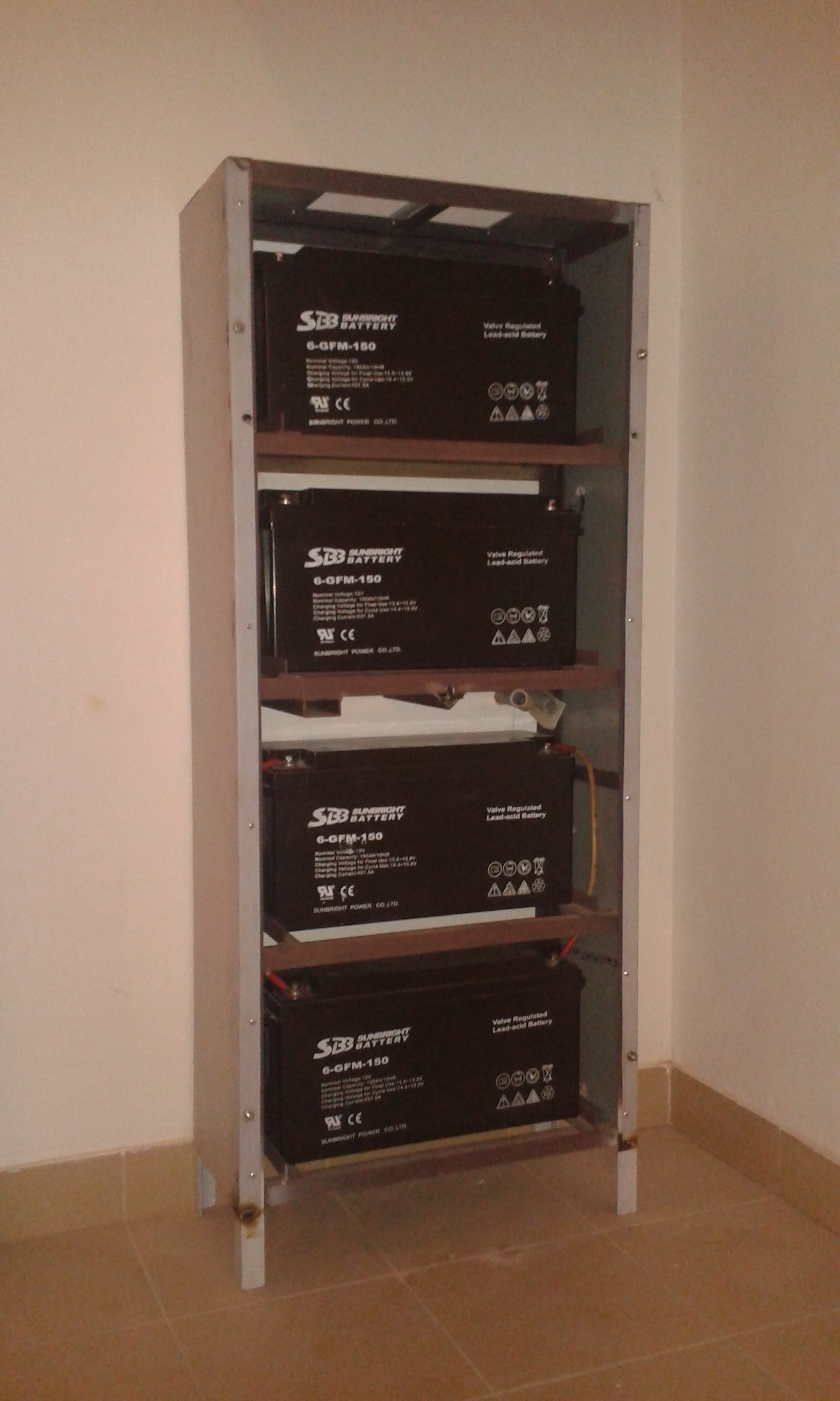

Tiež uvažujem nad nejakým užitočným spotrebičom okolo 400W , keď je slnko ešte vysoko , Tristar už je v režime Float a Victron sa vyslovene nudí s mraziakom a chladničkou 60+60W.
Keď som mu pripojil vysavač cca 600W tak už ťažko protestoval a mlel z posledného.
Rád by som odskúšal Remosku ,alebo niečo podobné , ale žiadnu nemám poruke.
Tvoja minipekáreň sa mi velmi páči , tak skúmaj ďalej !!
Slnečný chleba musí inak chutiť...
Mám pripravené nové batérie , už len pripojiť !
