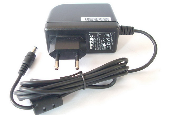

Zkousel jsem jeste varhany na 12 V trafo od routeru - ale nefungovalo to - PROC? Je na vine ten valecek co je na kabliku? Co je ten valecek vlastne zac, proc tam je?
Viz obrazek pro ilustraci:

pokial viem,tak ten valcek je nieco ako odrusovac....

dokaze mi ten "valecek" nekdo nejak polopaticky vysvetlit a proc by to kvuli nemu nemelo fungovat?

Je to dutý feritový váleček přes který je jednou či dvakrát převlečen kabel. Má to za úkol odfiltrovat rušení v oblasti desítek MHz a výše, které se na kabel může naindukovat z okolí anebo ho produkuje samotný zdroj.joseff píše:"valecek"
Funguje to velmi podobně jako tlumivka - (cívka) až na to že díky malému počtu závitů (1 nebo 2) nevzniká mezizávitová kapacita, která normálně u tlumivek s jádrem omezuje použitelnost cca do desítek MHz se neuplatní (protože přes kapacitu vysoké frekvence prolezou). V některých orborných pramenech se tomu říká Feristor.

A jak nebo proc tedy tento valecek zpusobuje, ze router na toto trafo funguje ale varhany ne?

Ten váleček na to nemůže mít vliv. Zkontroluj polaritu na konektorech.joseff píše:A jak nebo proc tedy tento valecek zpusobuje, ze router na toto trafo funguje ale varhany ne?

Je to velice jednoduché všude se používají dvoupolové banánky venku pól jeden a vevnitř druhej ale je zvykem nekterých výrobců aby byly odlyšný (standard je venku -pol , vevnmitř +pol) a voni to naschval přehodejí. takže treba skontrolovat polaritu. lebo když napětí a výkon je stejný pak nbic jiného být nemůře
