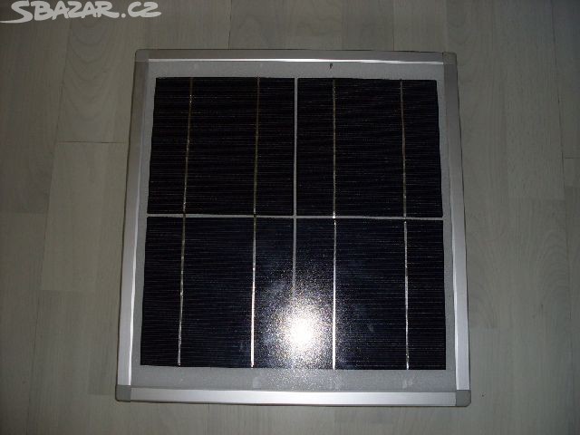

Dostal se mi do ruky panel, který má 4 články viz foto.
Měl by dávat cca 2,2V a asi 7A. Budu měřit později, vyzkouším, jak jsou články spojeny a jestli z něj nedostanu něco vyššího. Otázka je, zda najdu DC měnič, kterým bych to malý napětí z panelu zvýšil na nabíjení 12V aku? Předem díkes za odkazy, případné rady.

Panel byl za 250,- byl to nějakej demo kousek z obchodu. Potřebuju ho zapojit do systému elektrického ohradníku na koně, kde by nabíjel aku. Na ebay jsou měniče, který jedou od 3V, třeba ho tu někdo má a vyzkoušel, zda jedou i při nižším napětí...?

No já myslel že se tím někdo baví a mohl by poskládat nějakou sérii s 10 až 12 s takovými články. Nenapadá mne nic rozumného krom rozebírky a rozpájky jestli to jde, opatrně rozřezat ze 4 na až36 kusů a pospájet a dát to dohromady. Nebo možná nějaký stepup bude schopný takový rozdíl ukmitat. Díky za info.
