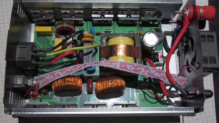

abrams: No ona účinnost v původním zapojení není určitě vyšší než 85% při plném výkonu (při menším ještě méně). Já z toho většinou sundavám poklop (viz obrázek dole) a plastovými zdrhovacími páskami tam shora připevním 12cm 12V větrák, třeba z PC zdroje, aby hnal vzduch dovnitř. Pak to jede pořád naplno a dokonce ten 12V větrák (stačí na 0,1-0,15A) žere míň, než ten původní pidivětráček. Po výměně stabilizátorů za spínaný to hřeje ještě méně.
Jestli ti odchází mosfet v H-můstku, tak to vypadá, že tam máš nějaké špičky, nebo, jak už jsem psal, jestli to nevypínáš odpojováním 220V. Pak fety v H-můstku odcházejí běžně.
Dej fotku!
350W klasika vypadá vevnitř takhle:
Na spodní straně je na chladiči 8 rychlých diod na usměrnění výstupu strídače před H můstkem.
Na horní straně jsou zleva 4 mosfety H můstku, pak 4 mosfety střídače a poslední mosfet napravo spíná mínus na vstupu po ověření polarity (aby to někdo nedal obráceně).
Vpravo vprostřed jsou na desce dva malé chladiče s původními stabilizátory, které nahrazuju spínaným.
No a uprostřed je bytelné trafíčko velkého průřezu.
Viděl jsem na youtube i takové prasárny, že chladiče stabilizátoru nebyly utažené, stabilizátor se přehřál a pak to celé vyhořelo.
Co se týče tepla, tak nejvíc hřejou 4 mosfety ve střídači (na obrázku nahoře zprava druhý až pátý). Odhadem tak 10-20W podle typu mosfetů. Neosazují tam moc dobrý typ, zase šetřili. Lze je vyměnit ideálně třeba za IRFS4321 (které tam používá například Involar v mikroinvertorech, které nemají aktivní chlazení) které mají skoro čtvrtinový odpor v sepnutém stavu. Pak vývin tepla klesne tak, že tam skoro ten větrák ani nemusí být. Hlavně musí být mosfety střídače dimenzované minimálně na 150V, je na nich dvojnásobné napětí vstupu.
Dej fotku!
