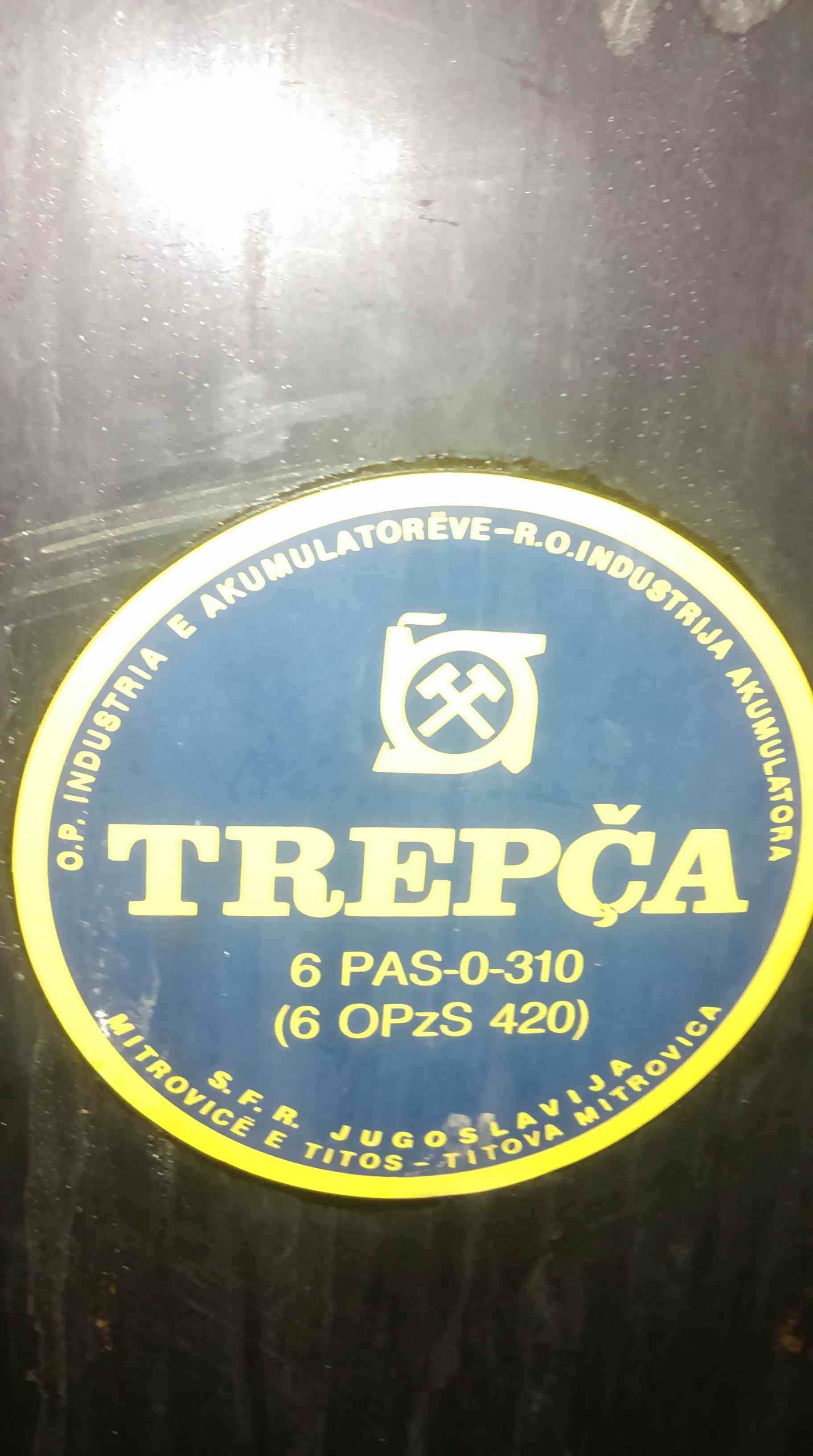

Je PB použiteľná ? 60V 420 AH
Mám k dispozícii 30 kusov OPZS 420 PB batérií. Otázka je, či sú ešte použiteľné. Dosť dlho stáli. PO premeraní dávali dokopy 58 V a články od 1,7 - 2,6 V (ale tu som si neistý meraním) lebo neviem ako tie články rozpojiť. Ešte som ani nedolieval destilku - mriežky sú navrchu suché, a v niektorých článkoch pôsobia rozpadnutým dojmom. Má význam ich skúsiť obnoviť. erím, že by sa mi podarilo vybrať 6-8 kusov (12V systém)

Podla mna vyber najlepsie kusy, dolej destilku a poriadne ich prevar. Zmeraj hustotu a budes mudrejsi, ak nepochodis minimalne v zbere za nich nieco dostanes.
Pripadne skusit nastudovat, alebo niekomu dat zrepasovat, vymenit elektrolit a uvidis, pokial budu drzat napatie po prevareni skusit pripojit desulfator.
Viac asi moznosti nemas...

Ďakujem za radu, to už som sa rozhodol, len vie mi niekto poradiť ako ich rozpojím? Ta svorka medzi článkami je komplet z kovu a vyzerá ako nalisovaná. Inak prikladám aj foto štítkumobilik píše:Podla mna vyber najlepsie kusy, dolej destilku a poriadne ich prevar. Zmeraj hustotu a budes mudrejsi, ak nepochodis minimalne v zbere za nich nieco dostanes.

Asi to nechceš slyšet, ale pilkou na kov... no a potom do toho co zbyde uděláš 8mm díry a propopjíš kabely s očky.

No nepotesil si ma ,ale dik, tak to si necham na víkend,kodl69 píše:Asi to nechceš slyšet, ale pilkou na kov... no a potom do toho co zbyde uděláš 8mm díry a propopjíš kabely s očky.
Čiže vypáčiť to nejde ak som správne pochopil ako to zostavovali?

ty propojky jsou z olova a je to pájeno tak jako u dávných černých baterii akuma spojka se nasadila na kolíky a autogenem se to zalilo olovem

OK, takže v podstate nereálne to použiť, po rozrezaní neostane miesto na vyvrtanie diery a prestrčenie šrúby a závit rezať do olova je asi hluposť.goodbie píše:ty propojky jsou z olova a je to pájeno tak jako u dávných černých baterii akuma spojka se nasadila na kolíky a autogenem se to zalilo olovem

To olovo stačí očistit ocel. kartáčem, a bude kontakt jedna radost. Když to přepižláš v polovině, můžeš ty pásky ohnout nahoru, je to olovo, a do nich díry. Možná by byl řešením taky samořez. šroub, ale s tím nám zkušenost, to olovo je dost bláto. Otázka je, jestli to celý nebude zbytečná práce. Dolil bych to, bez rozpojování zkusil nabít, změřit hustoty a testerem článků zkusit, jestli to něco dává. Pro nabíjení to nutně nemusíš rozdělávat, stačí kramlíky jak na startovacích káblech a nabít po částech po 12V. Pokud nemáš měřák, tak po nabití zatížit 0,1C (cca 40A) a měřit napětí na článcích. Někde tady bylo video z výroby aku manufakturně v Nepálu, asi by šlo ty propojky potom zase slít dohromady.

Potrebujem to previezť, takže to musím nejak rozobrať. Ďakujem za rady. Na Lifepo sa zatiaľ necítim Zahradkarska osada je ľahko pristupna. Toto len tak ľahko neodnesu . No rozmýšľal som práve ze navrtat a zabiť, ale pokiaľ to ohnem tak o to lepšie. Urobím z toho 2 bloky po 3 články, to už nejak prenesiem.

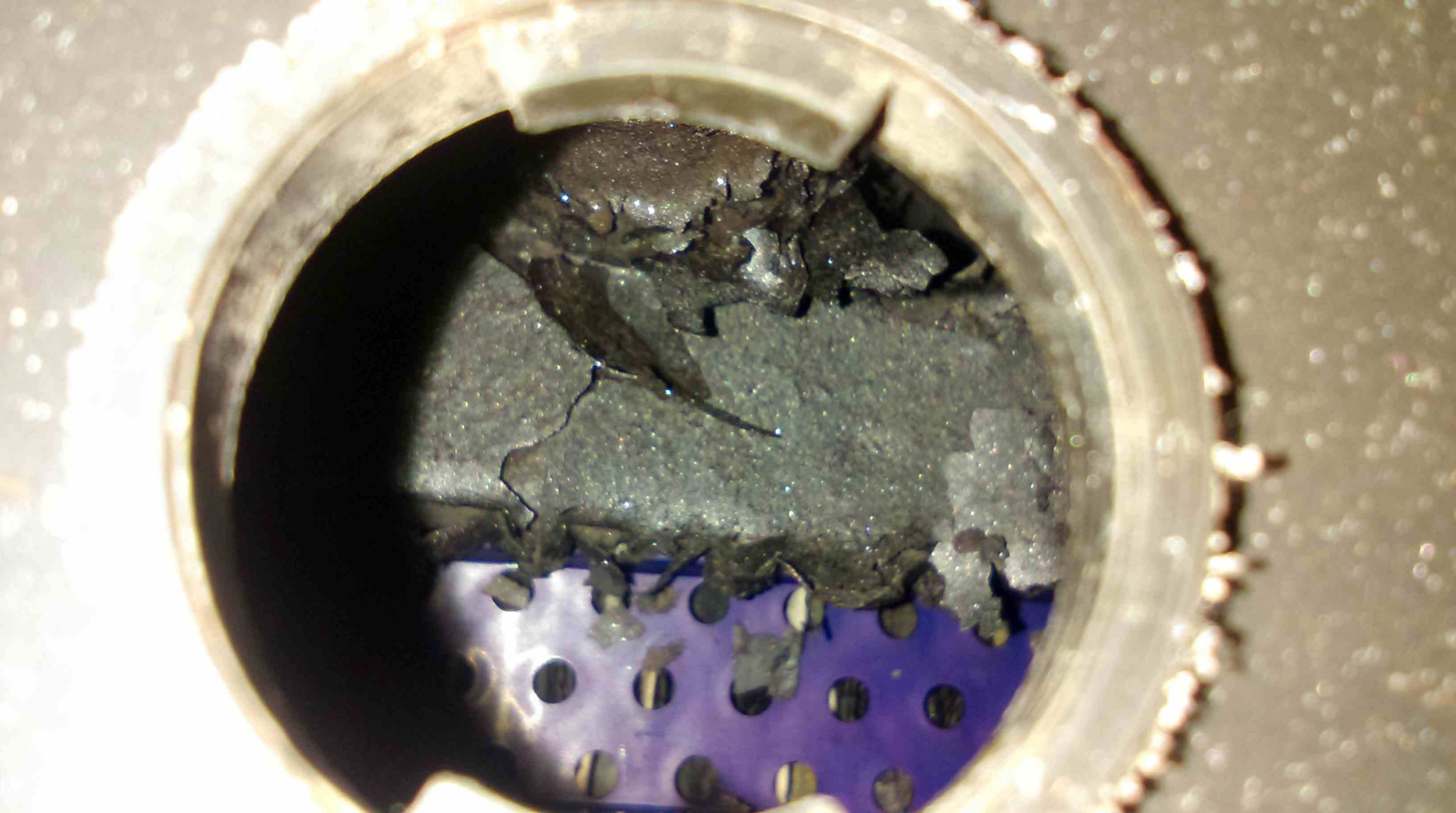

Mi to připadá, že ty baterie by měly být OK, to oloupané pod špuntem bude jen zatečený asfalt. S tím rozpojení. Olovo je měkký, takže bych to určitě opatrně kvůli borcení elektrod nějak lehce bez třesu rozřezal a potom přes železnou formičku tvaru objetí zespodu propoje, čili přes forichtung sletoval plamenem.

Kdyby prislo na rozrezani. Neslo by si to spojit tak, ze by se udelalo nizke ucko s hodne tenkyho plechu to se navliklo na vyvody a pote to lokalne roztavit a nechat slit trebas propanovym horakem? Olovo na pridavnej material neni problem pouzit z nepouzitelnych clanku. Pote ucko na jedne strane narovnat, vytahnout a znovu pouzit.
Nebo to nahrat/pokusit se svarit treba TIGem na hodne malej proud? Ja TIGem obcas neco jen nahrivam je to elektricka obdoba obdoba autogenu a s bodem tani olova by to mohlo jit hodne rychle.

Ďakujem páni za rady. Zatiaľ som do toho nešiel, Baterie stáli otvorené niekoľko rokov, voda vyprchala, a obávam sa, že pri prevoze sa eletkródy rozsypú na padrť. To rzkrušené čierne je kov nie asflat,aspoň na dotyk. Stále sú k dispozícii, tak ešte porozmýšľam. Zas mám chrobáka v hlave
