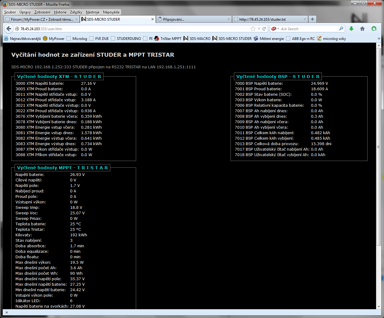

Mám odzkoušeno vyčítání údajů ze střídače STUDER a BSP-500 zařízením SDS-MICRO, přes rozhraní RS232, funguje to, ale RS232 na SDS není stabilní a vznikají tam nějaké chyby. Velkou částí vývoje se podílel zde na fóru "Prochazka85".
Odzkoušeno mám i vyčítání údajů přes Arduino Mega. Zde komunikace na RS 232 pracuje bez závad a celkem spolehlivě. Momentálně pracuji na odesílání údajů do web server (Raspberry). To se mi zatím moc nedaří.
Obě dvě metody vyčítání používají převodík CAN bus to RS232 Xcom-232i.
SDS Micro
Zařízení SDS-Micro
Zařízení SDS-Micro
Arduino Mega
Zařízení Arduino Mega

Zdravím, solarni-panely: trošku šumíme - jistě je možné použít SDS na vyčítání dat z čehokoliv (Frenky a prochazka85 to jak vidno již mají), zpochybnila jsem jen integraci takového vyčítání s VALC SDS, protože VALC SDS je určený pro řízení zátěže nebo pro úlohy s řízením zátěží přímo spojené (čtení z aktivního balanceru například). Vyčítání dat a jejich vizualizaci v systému VALC obstarává VALCMonitor na jiném stroji, který vyčítá a kompletuje data jednak z SDS tak z regulátorů (momentálně je implementovaný Tristar, v budoucnu může být podle zájmu třeba i Studer).
SDS Micro
Arduino Mega
