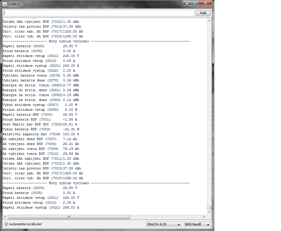

Ahoj všem solárníkům
Tak jsem konečně dohnal svůj pokusný program na vyčítání dat ze STUDERU k nějakému konci.
Našel jsem sice nějaké mouchy, ale to je vždy
Jako hlavní problém je to, že program zpracovává data přes RS232 a celá smyčka trvá neskutečně dlouho.
Takže když přepínám obrazovky, tak celé přepnutí trvá cca 2-3s což je strašně dlouho. Možná, že by někdo zkušenější mohl program podrobit odbornému zkoumání a toto přepínání vylepšit. Leč do konzole se data sypou bez problémů.
Parametry:
Program odzkoušen na Arduino MEGA
Program používá Serial1 pro komunikaci se zařízením Xcom-232i
Je nutný Shifter RS232 ke konverzi 5V logiky na 3V3 logiku.
Vyčítám všechny dostupné údaje protokolu STUDER dle příručky
Vyzkoušeno na zařízení STUDER XTS 1200-24 + BSP 500.
pár obrázků celkový pohled na arduino s displejem + shifter + kouzelná krabička Xcom-232i od STUDERU. pohled na displej pohled na konzoli
Parametry:

Arduino vyčítání hodnot ze STUDERu
Tak jsem snad u cíle.
Posílám výsledek mého webového snažení. Takže arduino čte údaje ze studeru, zobrazuje výsledky
1) do konzole
2) na displej
3) na WEB rozhraní
Podařilo se mi jěště implementovat
1) NTP (čtu časové značky z NTP serveru)
2) Ovládání 8 relé přes LCD Shield
3) cyklické menu
4) Ovládání 6-ti relé přes WEB (při 8 se to jíž seká, asi se program nevejde do paměti)
5) Regulace podsvětlení displeje pomocí PWM
Tak tady jsou ukázky prezentace dat přes WEB
1) první pokus s klasikou 2) druhá verze s šesti relátky
