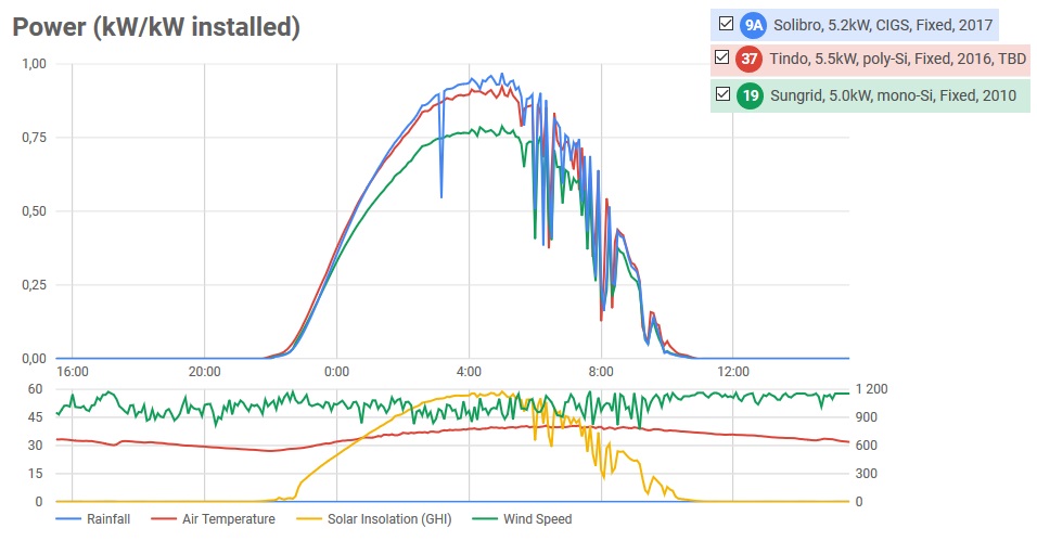

Re: Srovnání FV panelů - křemík / CGIS
Australská stránka http://dkasolarcentre.com.au je opravdu perfektní, takže jsem se pustil do zkoumání aktuálních dat. Mým cílem bylo srovnat chování tří FV technologií za zhoršených světelných podmínek. Tedy Mono, Poly a ThinFilm (konkrétně CIGS). Z dostupných modelů FV panelů jsem pro každou technologii vybral jednoho zástupce, a to dle těchto kritérií:
- co nejnovější rok výroby
- jen fixní instalace, tedy bez trackerů
- s výkonovou křivkou bez anomálií
Díky výše uvedeným kritériím tak z výběru vypadl například panel "TDG, 5.0kW, mono-Si, Fixed, 2013", jehož výkonová křivka vypadá jak jízda na houpačce. Viz screenshot přiložený na konci.
Vybraní zástupci:
- Solibro, 5.2kW, CIGS, Fixed, 2017
- Sungrid, 5.0kW, mono-Si, Fixed, 2010
- Tindo, 5.5kW, poly-Si, Fixed, 2016, TBD Z grafu lze vyčíst následující:
1)
Nejlepší poměr KW/KW_installed má CIGS, reálný náskok je však velmi malý.
Skoro stejně dobrý poměr skutečného a instalovaného výkonu má POLY.
MONO je nejhorší, se znatelným odstupem.
2)
Ráno, kdy slunce nesvítí pod optimálním úhlem a k dispozici je pouze rozptýlené světlo by člověk čekal výhodu CIGS - minimálně díky marketingové masírce od jejich výrobců. Reálně jsou na tom všechny tři technologie stejně. A dokonce to vypadá, že jako vůbec první najedou POLY.
3)
Pokud během dne poklesne hodnota slunečního záření (Solar Insolation), projeví se to úplně stejně na všech technologiích. Tvrzení, že CIGS fungují lépe pod mrakem se tedy nepotvrdilo.
EKONOMIKA:
POLY 270wp, 4490Kč, 1.62m2 = 16.6Kč/wattpeak, 167watt/m2 (BENQ)
MONO 290wp, 5234Kč, 1.61m2 = 18Kč/wattpeak, 180watt/m2 (BENQ)
CIGS, 170wp, 3485Kč, 1.23m2 = 20.5Kč/wattpeak, 138watt/m2 (SolarFrontier)
POLY má nejnižší cenu za wattpeak a dobrý poměr KW/KW_installed.
MONO je dražší, výtěžnost nejhorší, potřebná plocha skoro stejná.
CIGS je o 24% dražší než poly, potřebná plocha největší, výtěžnost téměř stejná jako POLY.
Pokud tedy máme k dispozici hektarovou louku, držáky na panely stlučené ze dřeva a neomezené fondy, můžeme si pořídit CIGS. My ostatní, kteří panely dáváme na střechu, montujeme na předražené hliníkové profily a nerezové háky, bychom měli volit POLY.
Otázka: provozuje někdo současně CIGS a POLY a může potvrdit/vyvrátit že:
- CIGS mu nabíhají dříve než POLY?
- CIGS fungují s difuzním světlem lépe než POLY?
Vybraní zástupci:
1)
2)
3)
EKONOMIKA:

Rozhodně souhlasím, že problematika není jednoduchá. Exaktní výpočty jsou krásná věc, ale v reálu člověk nakonec stejně sáhne po tom, co je komerčně dostupné. Aktuálně mi šlo o srovnání chování panelů ráno, večer a pod mrakem, kde se ukázalo, že celý internetový humbuk okolo ThinFilm technologií je marketingová bublina.
Srovnání toho, jestli některá technologie vydrží sloužit výrazně déle než ostatní, by bylo také zajímavé, ale chce to reálná data z měření. Navíc, vzhledem k tomu, že výrobci dávají záruku na degradaci panelů, lze se proti tomuto efektu "pojistit".
Škoda, že výrobci panelů nedávají také záruku na výrobu pod mrakem... nebo v noci

Používám 2 různé stringy. Jihovýchodní má 15 ks SunnyPoly 300Wp, jihozápadní 27ks SolarFrontier 170Wp. Kolem poledne jedou oba cca stejně. Nemám nějaké podrobné logované měření, ale docela mne Frontiery mile překvapily.
Plocha je cca o 10% větší, výkon obdobný. V létě jsou výtěžnější cca o 10% než poly, protože nemají tak silnou teplotní závislost.
Jsou méně citlivé na správný úhel, což je na JZ oblohu a nižší slunce výborné. Difuzní slabé světlo je pro mne zklamáním. Tam nepozoruji žádnou výhodu. Prostě nevyrábí taky.

Jars10 - díky za info!
15+27 panelů a 9.09 KWp, tak to už je docela Temelín. Když je třeba zamračeno, vyrábí to aspoň kilowatu, nebo prostě vůbec nic?

Taky můžu potvrdit jak malou teplotní závislost, tak téměř lineární závislost snížení výkonu odpovídající zastínění.jars10 píše: Jsou méně citlivé na správný úhel,
Také pozoruji tuto menší citlivost na správný úhel, ale nenašel jsem nikde nějaký důkaz/měření - umíš to nějak kvantifikovat?
FVE01 - 3,9kWp JolyWood 390 (JJZ 230°/43°sklon) => Fronius IG Plus 5kW => AC-OUT 3xMultiplus 5000VA<=>48V 550Ah LiFePO4 <= SmartSolar RS 450/200 <= 15,6kWp Jolywood 390
FVE02 - 9,75kWp JolyWood 390 (JJZ 230°/43°sklon) => SolarEdge => AC-OUT 3xMultiplus 5000VA

Přesně zatím ne. Pořád jsem "ve výstavbě". Momentálně mám CIGS panely ve čtyřech rovinách: vodorovně, 47°, 63°a 85°. Porovnávám je nahodile ručním měřením i při různém zastínění. Letos bych chtěl zapracovat na podrobném logování provozu jednotlivých substringů.Ronn píše: Také pozoruji tuto menší citlivost na správný úhel, ale nenašel jsem nikde nějaký důkaz/měření - umíš to nějak kvantifikovat?
Ještě k tomu předchozímu srovnání: Zarazilo mne, jak špatně vychází mono panely. Nemůže to být tím, že mezi r.2010 a nyní jsou technologicky jiné? Koketoval jsem s myšlenkou koupit kvůli výkonu na plochu namísto poly mono, ale teď nevím...
