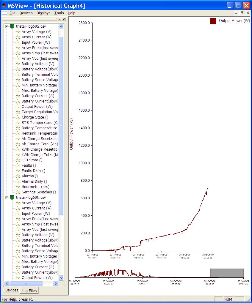

Zjistil už někdo, proč se při zobrazení grafů jedné proměnné v MSView zobrazují dvě křivky? Jedna křivka zobrazuje průběh na větší ploše a druhá na menší, s menším měřítkem v ose Y a větším v ose X. Napadá mne snad jen to, že ten menší graf je záložní pro případ, kdy zkolabuje vykreslování horního grafu (vykresluje potom jenom rovnou čáru) na větší ploše.
- Příspěvky: 569
Re: Zobrazení grafů v MSView
Na spodní malé ose si můžeš myšítkem vybrat libovolný časový úsek, který se ti překreslí do horního grafu.
- Příspěvky: 2707
Díky za promptní odpověď, která pomohla k hlubšímu poznání.
- Příspěvky: 2707
Tak už jsem alespoň pochopil, že se nejednalo o kolaps vykreslování ale o nevědomé kliknutí do oblasti spodního grafu při přepínání oken jednotlivých grafů. Nastavil se totiž malý úsek pro vykreslování a na horním grafu se zobrazila jen přímá čára. Lze nějakým grifem přepnout horní graf do zobrazení celého zaznamenaného úseku (výchozí stav) jinak než označením celého úseku ve spodním grafu?

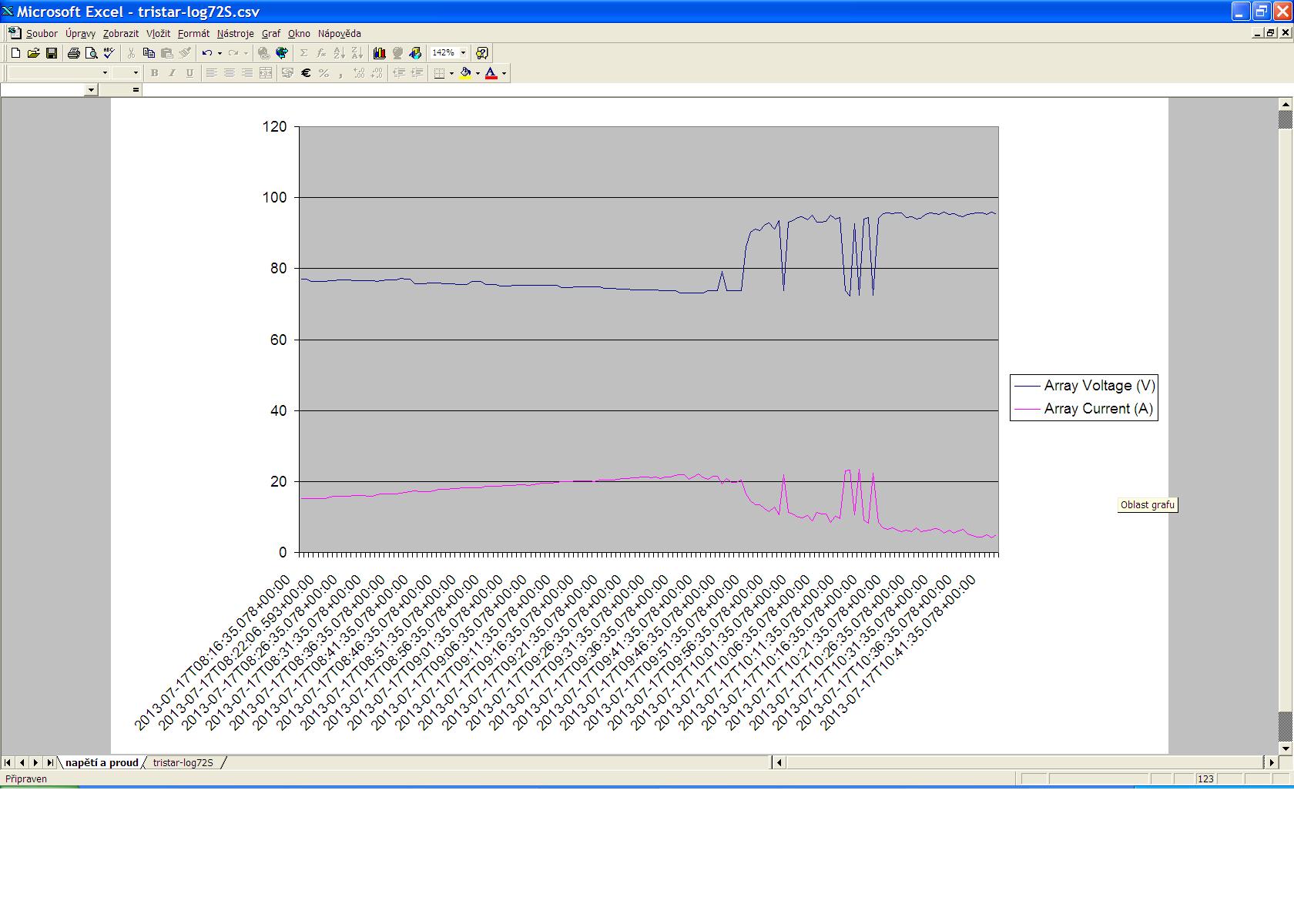

Pomalu pronikám do jeho tajů, avšak co jsem stále nepobral, jak vyrobit nějaké pěkné grafy z toho *.csv, co ukládá MS_View.
Zkusil jsem to přes Excell, ale tam neumí rozkódovat první sloupec - datum - čas - a ještě cosi tak, aby z toho šel udělat přehledný graf.
Poraďte někdo prosím.

Mám starý Excel 97 SR2 a tam to ještě funguje. U Microsoftu bohužel platí, že čím novější verze, tím obludnější kód, více chyb a také horší funkčnost. Zkuste použít nějakou starší verzi z doby, kdy to ještě fungovalo.
