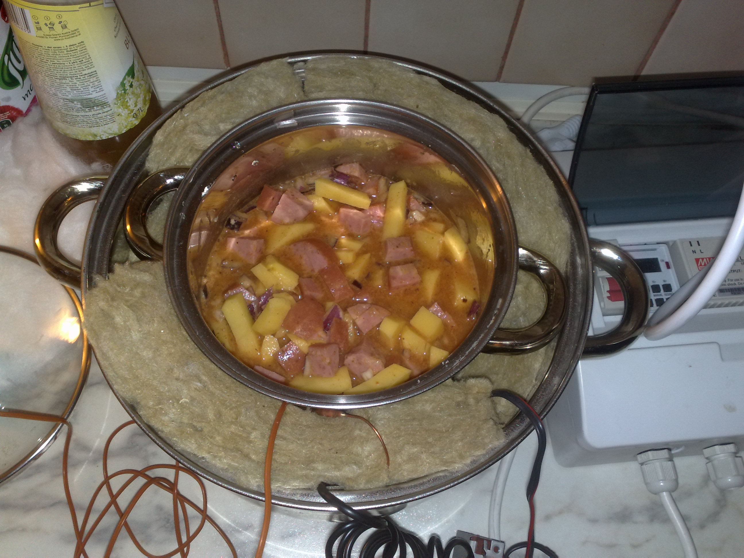

Pomalý hrnec je dnes již celkem známá věc (http://en.wikipedia.org/wiki/Slow_cooker) a je běžně k dostání i na českém trhu, stačí dát do nějakého vyhledávače zboží heslo „pomalý hrnec“. Všechny výrobky jsou ale na 230V AC a přijde mi, že poněkud plýtvají teplem. Já jsem se tedy rozhodl vyrobit takový jednoduchý prototyp malého pomalého hrnce na 12V. Rozdíl oproti komerčním hrncům je v tom, že vnitřní hrnec je zateplen cca 5cm minerální vaty a jeho příkon je jen 36 W, termostat je nastaven na 90 C s hysterezí cca 3 C. Příkon je záměrně volen malý, aby když se jede na akumulátor, aby byly co nejmenší ztráty vlivem vnitřního odporu aku. Nejvíc energie spotřebuje ohřátí vařených potravin na „provozní“ teplotu, pak už se pokrývají pouze tepelné ztráty hrnce, které jsou díky izolaci celkem malé. Podrobnější měření účinnosti a energetické náročnosti musím ještě udělat.
Vnitřní nádoba má objem cca 1l a je to tak na vaření pro jednu osobu. Zkoušel jsem zatím uvařit: brambory, rýži v pytlíku, ovesnou kaši, buřt-guláš, kuřecí maso na kmínu. Vše se celkem povedlo, ale vaření má svá specifika: především je to dlouhá doba přípravy.
Výhody:
- malý příkon = pokud jedete na baterie tak z nich dostanete více energie
- nic se nepřipálí
- nic neuteče
- nemusí se u toho stát a hlídat proces vaření
- i s malou FVE se dá celkem pohodlně a celkem efektivně připravovat jídlo
Nevýhody:
- dlouhá doba přípravy - např. rýže cca 3hodiny, brambory 3h atd.
- v mém experimentálním provedení problém s vysokou teplotou odporového drátu a následnou degradací azbestové podložky
Pár fotek konstrukce a z experimentálního vaření viz. níže. Co vy na to? Má někdo nějaké nápady na vylepšení? Nebo nechce někdo vyrobit něco podobného?
Výhody:
- nic se nepřipálí
- nic neuteče
Nevýhody:

Mne sa nepáči na tom ten azbest a minerálna vata. Nenapadala ti do toho či si varil?
Azbest by som vymenil za kremičitý piesok, lepšie by sa ti rozložilo teplo, taký piesok môžeš povysýpať zo starých poistiek.
Tú minerálnu vatu by som buď úplne vyšmaril a spravil tam vákum, čo by chcelo trocha viac práce, neaké to zváranie, ventil a kopresorom tam urobiť vákum, alebo minimálne odsať vzuch čo to dá. A skrátil by som aspon o polovicu odporový drôt nech to má aspon 70 až 100W, podla mňa ani to nieje až tak hrozný výkon ktorý by mohol uškodiť baterkám.
Každopádne dobrý nápad len ho dotiahnuť do konca.
- ten výtvor musíte brát tak, že je to jen "technologický demonstrátor", čili má to ukázat jestli je možné takto dané prvky systému použít a jestli celek plní to proč byl sestaven - a to se povedlo ověřit. Jinak žádná vata mi do jídla nidky nenapadala, protože vše jsem dal do hrnce venku, přikryl jsem jej vnitřní poklicí a až pak dal do izolovaného vyhřívaného hrnce. Viz foto. A azbestová deska byl použita, protože celkem dobře odolává teplu a dá se do ní vrtat.
- tedy moc si neumím toto řešení představit. můžeš to nějak upřesnit.
- No ale to je technologické řešení o pár řádů složitosti jinde. Ale v principu by to šlo.
- no to není jen tak. Už takto ten drát trochu svítí/žhaví a když budu chtět přes poloviční délku přenést 2x až 3x větší výkon tak se upeče a vše kolem taky. Chtělo by to jiný typ topného elementu, ale zatím jsem na jiný na 12V nenarazil. I když teď jsem sehnal nějaké topné tělísko z Žigula a to by mělo dávat tak cca 100W a je na keramickém držáčku.
- to záleží na tom jakou máte kapacitu baterie...))

Moc dobry namet, diky.
Mi se libi i ten maly prikon, muze bezet i v zime. Ted budu jen premyslet, jak to stvorit, aby mlada nebrblala, obrazky ji moc nenadchly.
Zvazuju pouzit nejaky stary fritak.
Topne telisko pro akvarka se kdysik vyrabelo na kolene: zkumavka, do ni odpor a zasypalo se pojistkovym piskem

Jako topne teleso muzete pouzit vykonove rezistory v hlinikovem pouzdre treba tady
http://www.tme.eu/cz/katalog/dratove-re ... _order=ASC
Delaji se 25W az 200W a mate vyresen i prenos tepla...

Mno jo snad si nemyslíš, že moje žena z toho byla nějak nadšená ale říkám je to prototyp, tak to tak prosím berte. Šlo o to vyzkoušet izolaci, topení, termostat a možnost vaření za nízkých teplot...))rimi píše:Moc dobry namet, diky.

To je nápad....díky za super tip.. to je o třídu lepší řešení než ten můj drát na azbestu..))sipj píše:Jako topne teleso muzete pouzit vykonove rezistory v hlinikovem pouzdre treba tady

Jako spodni izolaci lze vlnu použit. Ale vzhledem k její závadnosti dále odizolovat tim piskem. Vysypávat pojistky asi ne, ale v každém OBI apod. lze koupit jemny křemičitý pisek do bazénových filtrací.
Jinak super nápad.

Prepáč, zabudol som napísať že najprv ten odporový drôt omotať na keramickú trubičku a potom to celé zasypať s tým piesko. To riešenie s odpormi nieje zlý nápad len by bolo treba kúpiť minimálne 100W aby znášali dobre to teplo. Kapacitu mám zatial iba skúšobnú 40Ah gel, to by som varil iba cez deň keď by svietilo slnko, mám iba 2x 100W panele.
Ináč viem že sa ten odporový drôt zahrieva a červená sa pri väčšom prúde, robil som raz vaporizér kde som z pokazenej žehličky vydoloval odporový drôt a tiež sa mi červenal a rozpadal pri napätí a prúde ktoré som používal, vyriešil som to dvomi kúskami sludovej podložky ktorá skoro nič nestojí a fantasticky prenáša teplo. Podložky som dal z oboch strán drôtu, na ne som položil medený plech z oboch strán a stiahol som to šróbmi, drôt bol chladený a tak nemal šancu sa rozpalovať do červena. Držím palce v ďalšom doladovaní.
vata: Ako sa to stalo? Mám takú istú. :O

Jo, prave jsem to hledal, pisek ma soucinitel tepelne vodivosti λ 0.95 W/m.K oproti skelne vate 0.046 (vim, ze vata ee)
A ten vnitrni hrnec by se mel vyndavat kvuli myti, takze co pod nej jeste plotnu s teliskem

Minerální vata má tepelnou vodivost něco kolem 0.05 až 0.04 W/mK. Jak je na tom Vata to se v tabulkách nedočtete..))ixo píše:Vata by mohla potvrdiť, či má odpor 0.046.

Přesně tak, a proto musí izolace držet tvar. Ono by to vůbec chtělo udělat nějakou izolovanou nádobu s uzavřenou izolací, na dně mít vyhřívací element a do této nádoby dávat až hrnec, v kterém se vaří. Moje testovací konstrukce vyplynula z toho co zrovna bylo po ruce a kupodivu do sebe ty hrnce tak nějak pasovaly a vlezlo se tam i vše ostatní (izolace, vyhřívání, termostat). Normální vata pro kosmetické účely nešla dole použít (používám ji na izolaci poklice, protože se s ní musí často manipulovat a mierální vata se drolí a jehličky píchají do rukou), protože je tam od topného tělesa dost teplo a mohlo byt to bafnout zato minerální vata ta jen trochu změní barvu.rimi píše:A ten vnitrni hrnec by se mel vyndavat kvuli myti, takze co pod nej jeste plotnu s teliskem

zkouseli jsme plstit ovci vlnu v pracce, urcite by slo uplstit primo pozadovany tvar mezi temi hrnci.
Jen netusim, jestli snese 90C, pokud, bylo by to prima, protoze je ji vsude dost (vyhazuje se)
