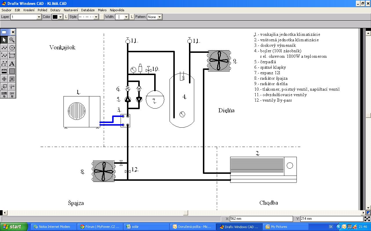

Takže najprv schéma: Ako je z obrázku zrejmé, vonkajšia jednotka nechladí priamo do vnútornej jednotky, ale do doskového výmenníka (na obrázku modrá farba). Ostatné sa "deje" cez teplonosné médium (solárna kvapalina 30%, voda 70%). Celé je to v troch klimatizovaných priestoroch + vonkajšok. Podarilo sa mi to umiestniť tak, že trasy potrubí sú krátke a skryté. S vodárom sme na seba nemali šťastie (najprv snehová kalamita, potom šibačka, pracovné vyťaženie...), tak som sa do toho pustil sám
. Dokonca to drží tlak
Princíp:
V čase prebytku sa cez deň nabije bojler chladom, alebo teplom pomocou tepeľného čerpadla. Táto energia sa potom môže rozvádzať podľa potreby, na odberné miesta. Chladenie, alebo kúrenie, sa navolí sezónne na jar a na jeseň (teraz si ešte prikurujeme). Teraz ak nechcem večer vonku vrčať, tak po vyčerpaní tepla z bojlera, mám pripojenú špirálu v bojleri, ktorá udržuje médium teplé podľa termostatu bojlera. Nechcel som používať solenoidy, aby to po dome necvakalo, tak som spravil okruh v sérii. Médium tak postupne koluje cez všetky "kalorifery" a kde treba odovzdať teplo, zapne ventilátor a teplo do priestoru nafúka. Poradie je také, že miestnosť s najväčšou potrebou chladiť (špajza), je v okruhu hneď za výmenníkom. Potom médium postupuje do chodby, kde je pôvodný výparník klimatizácie (komfortné diaľkové ovládanie) a tu môžem energiu jednoducho rozdeliť otvorením dverí do viacerých miestností. Zbytok chladu ide na poschodie do dieľne. Nečakám však, že všetko budem chladiť, alebo kúriť naraz. V špajze sú By-pass ventily, ktoré úplne odstavia radiator počas prikurovania. Čerpadlá sú dve a tak sa dá otočiť tok média podľa potreby. Buď ťahá z bojlera chlad zo spodu, alebo teplo z vrchu.
Najviac som sa obával, či pôjde voda cez vnútornú jednotku klimatizácie, lebo sú v nej len 6mm trubky (vnútorný priemer iba 4mm). No nakoniec to celkom dobre šlape. Celé to bolo navrhnuté od brucha intuitívne a asi je to dosť dobre trafené. Dosť sa bude ešte dať doladiť reguláciou. Zatiaľ to je v prevedení, "štekrovej regulácie". Čo potrebujem, to zapnem do zásuvky
. Chcel by som to samozrejme časom normálne zautomatizovať. Možno ešte v budúcnosti pridám väčší zásobník do pivnice, alebo to pripojím na ústredné kúrenie.
Takže v prechodných obdobiach sa dúfam nebude musieť toľko prikurovať a v letných horúčavách sa možno komfortnejšie vyspíme.
Zatiaľ snáď toľko, fotky môžem pridať neskôr. Ak budú nejaké otázky, majte prosím so mnou trpezlivosť, lebo nesedím pri kompe stále.

Takže původně je to tč vzduch-vzduch a ty jsi ho předělal na vzduch-voda? jaký typ a výrobce?
- bert
- Příspěvky: 365
- Reputace:11
Re: Centrálna klimatizácia
Áno, asi tak.
Typ presne neviem a výrobca je nepodstatný. Oni to tie čínske deti aj tak všetko robia v jednej garáži, akurát nálepky sa lepia podľa potreby.

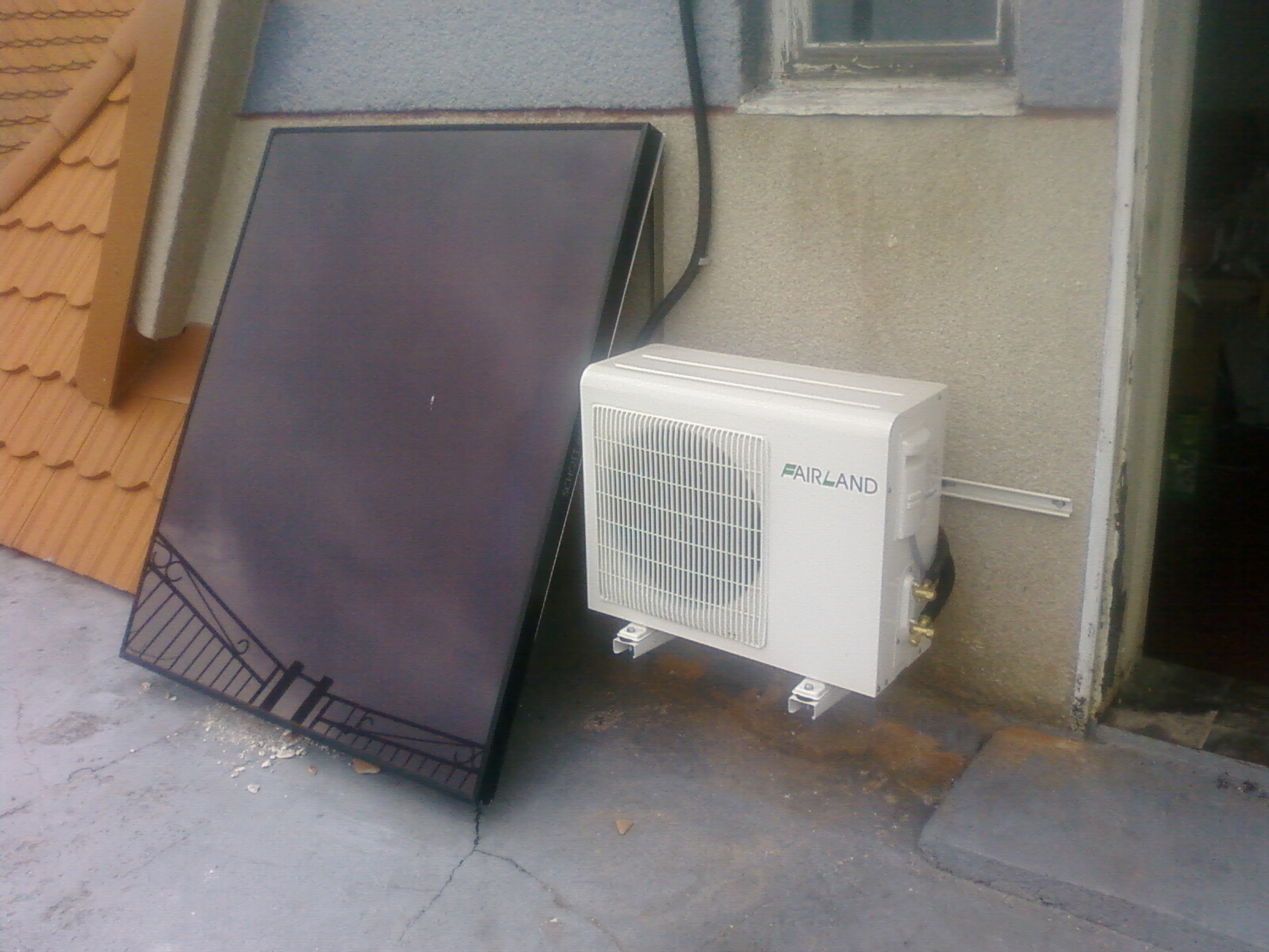

A pridávam nejaké sľúbené fotky.

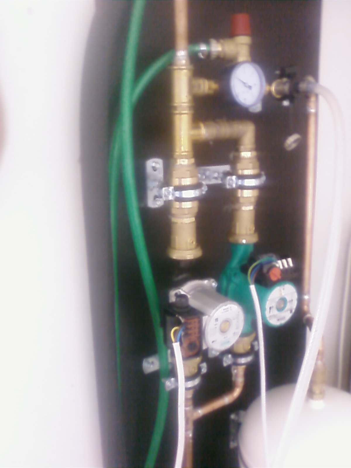

Takto to vyzerá na balkóne: toto, je v špajze: toto v dielni: a detail čerpadiel: Nekameňujte ma prosím za kvalitu fotiek
. Ako to telefón v tomto svetle zobral, tak posúvam.
Prajem všetkým veľa slnka.

Vyzerá to parádne, zaujímalo by ma či si stým skúšal už chladiť, alebo kúriť. Ten doskový výmeník je tam kôli čomu presne?
- bert
- Příspěvky: 365
- Reputace:11
Cez deň nahrejem klímou bojler (asi 2 hodinky) a večer kúrime nahriatou vodou, alebo sa pripne špirála. Takto to používam 5 dní, podľa potreby. Spotrebujeme pri tom nejaké 2-4kWh elektriny denne (inak by bola pri peknom počasí nevyužitá). Presne som to nemeral, to je len odhod voči doterajšej spotrebe. Inak by sa zakúrilo v kotli ústredného kúrenia a nechalo by sa to raz vyhorieť na ovlaženie vzduchu. Údpora zatiaľ asi fúrik drevaLIX píše:Vyzerá to parádne, zaujímalo by ma či si stým skúšal už chladiť, alebo kúriť...
Chladenie som neskúšal, pokiaľ je treba prikurovať. Musel by som vychladiť celý okruh, aby to začalo mať efekt. Preto je to plánované pol roka teplo a pol roka zima.
Oddeluje od seba dve teplonosné médiá (chladivo R410A a nemrznúcu zmes) a zároveň zabezpečuje prenos tepla medzi nimi.LIX píše:... Ten doskový výmeník je tam kôli čomu presne?
