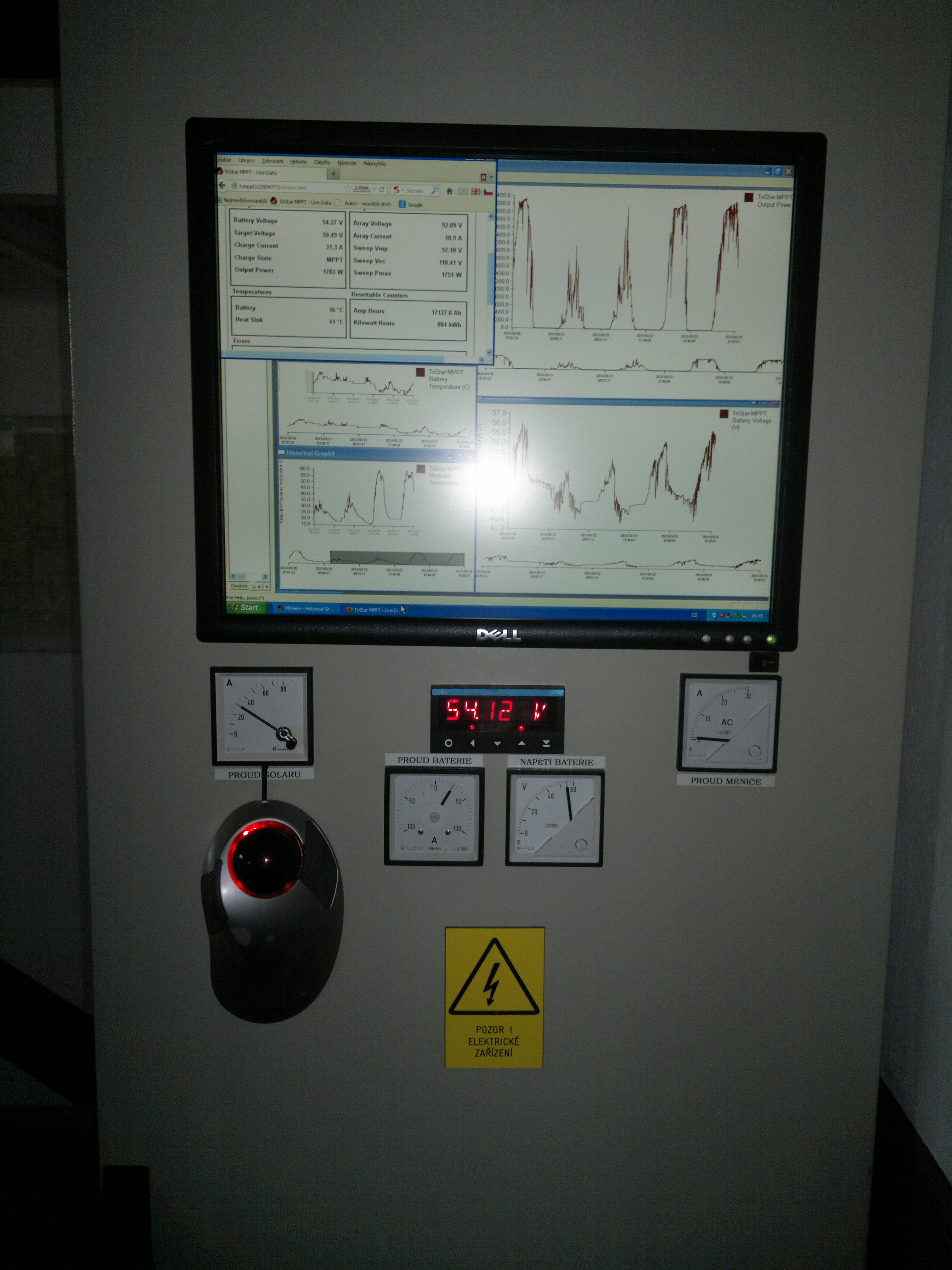

O regulaci se stará známý TS MPPT60A ke kterému brzo přijde namontovat jednovaječné dvojče, jelikož částečně nestíhá přenést výkon panelů, je z počátku na něj připraveno místo v rozvaděči a zeje prázdnotou. Baterii jsem sehnal starší trakční 750Ah 48V (po kapacitní zkoušce na 85% při C5 a stáří 8.let) a posléze doplnil o 4 Matějovy desulfátory napřímo připojené, neměl jsem vhodné místo na baterii a tak sem využil prostor nad schodištěm a zbudoval konstrukci kam sem baterii uložil a rovnou udělal prostor na dalní případné baterie (jeřábová drážka byla nutností)
Trochu jsem laboroval s měniči a po slušné APC Smart 3000VA upravenou větším trafem na 4kW sem přešel na větší měnič 6000W/10000VA u kterého sem musel provést lehký tuning, jelikož bral naprázdno 200W, odstřihl jsem nařímo připojený ventilátor a dal tam termostat a do obvodu primáru dvou sériově zapojených masivních traf vložil masivní tlumivku a výsledná spotřeba naprázdno je celkem přijatelných 98W, nevýhodou je zvyšující se brum tlumivky při vysoké zátěži, ale je to elektrárna a tak to nevadí
Abych měl vzdálený dohled (přes teamviewer) logování dat jsem instaloval starší notebook s vadným displejem a spotřebou 11W a tak sem do dveří rozvaděče instaloval malý displej (menší sem doma neměl).
Prozatím to funguje skvěle (když svítí ten žlutej puchejř), krmim s tim skoro celý dům (pračka, myčka, trouba, atd…) a měnič stíhá a občas si zapne ventilátor chlazení. Pavel

Vau, nemám slov. Vyzerá to úplne profesionálne a páči sa mi využitie každej svetovej strany. Zaoberáš sa takýmito elektrárňami len ako hobby, alebo sa tým aj živíš?
- Příspěvky: 320
Re: ostrovní počin 5,7kWp Vojkovice střední čechy
Ahoj, díky, ne neživim, jen sem duší i povolanim elektrotechnik a dělam defakto v průmyslovem odvětví, baví mě to, prostě kutil, a nejvíc mě k tomu nastartovalo toto forum, díky Pavel

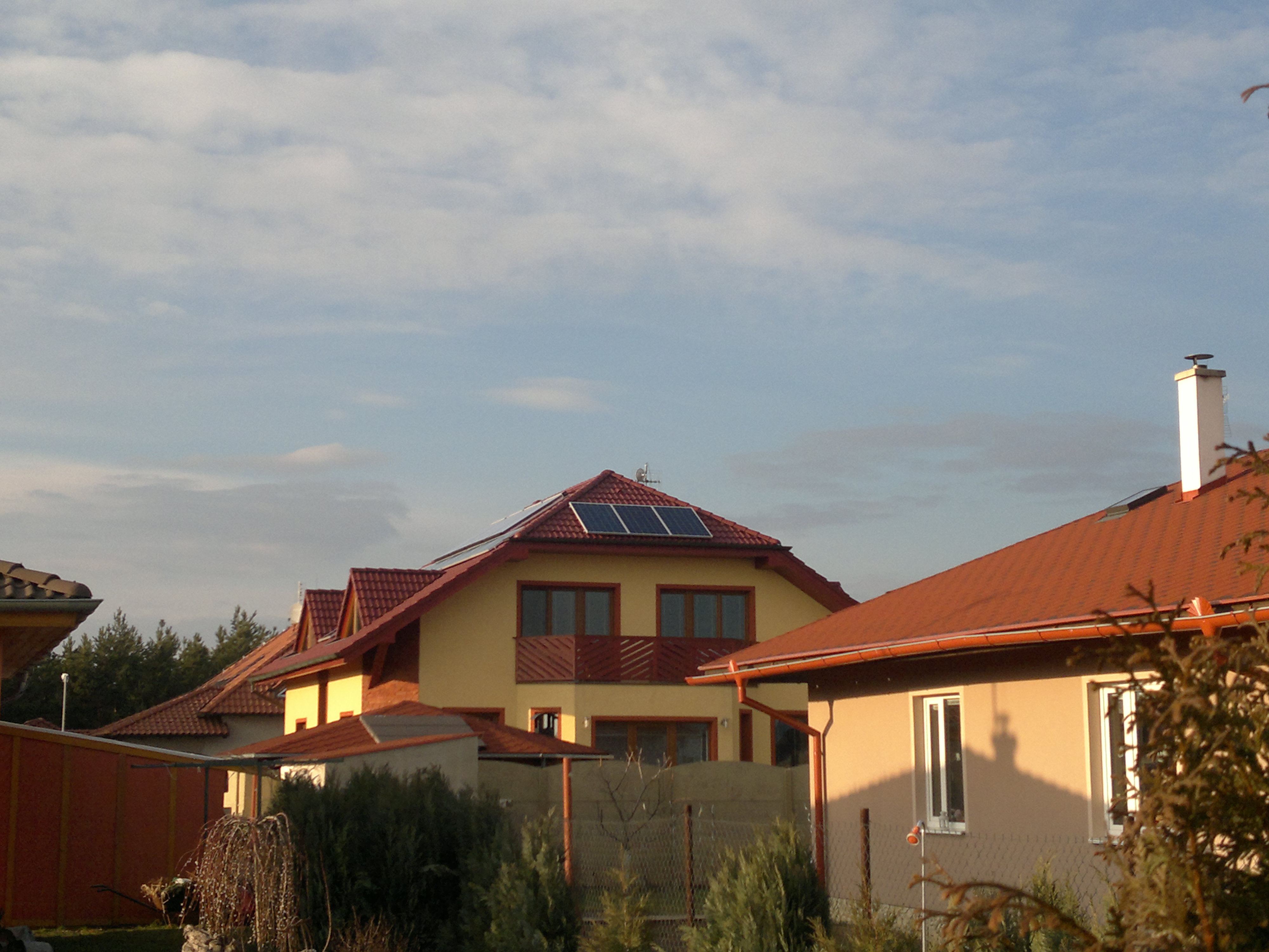

No přesně to nema spočítané, snažil sem se abych to udělal co nejlevněji, třeba jako nosný materiál pro panely sem použil hliníkové jekly 40*40*3 z inzerátu, háky sem dem dělal z nerezové pasoviny 30*5 a hodně drobných věcí sem sehlal levně(kabely, rozvaděč sem měl, pc, jištení atd..) a celkem mě to stálo asi 150tis, což by mohlo i být návratné jelikož všechno jede na elektriku tak by elektrárna od teď do řekněme záři měla pokrýt celou spotřebu a případné přebytky do bazénu

to je bomba klobouk dolů . Pochybuji že by něco tak vymaznenýho dokázala udělat jakákoli firma na klíč .
Tak ať slouží , šetří a hlavně sere ČEZáky .
