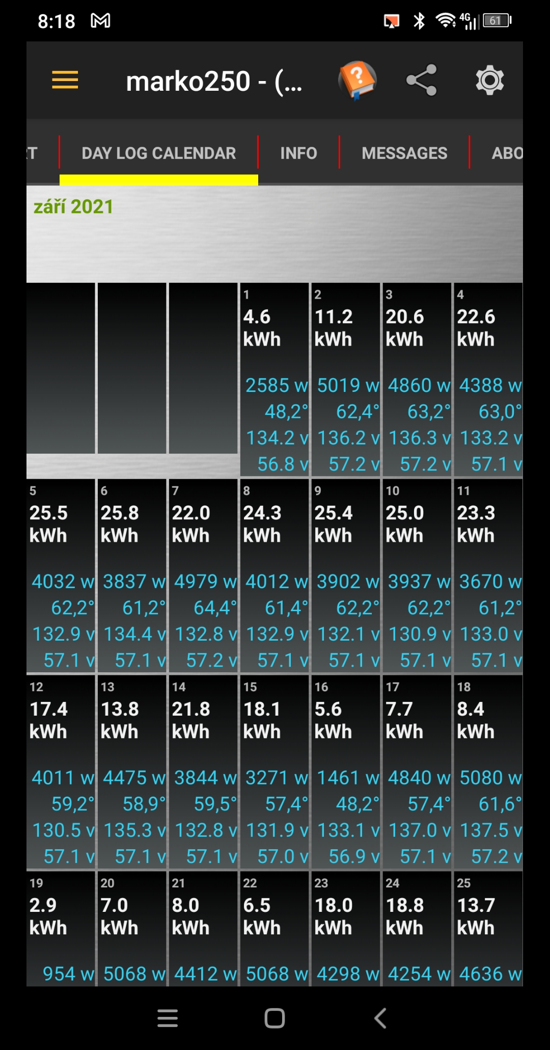

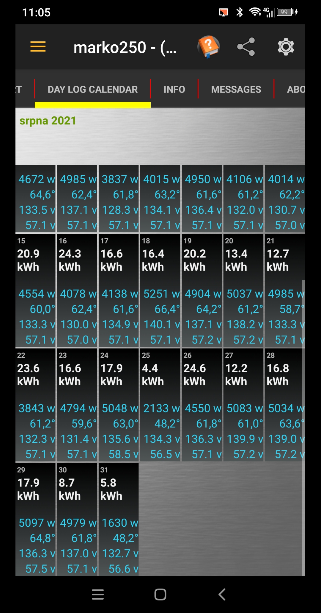

28MWh za měničem +1.6MWh přímo z panelů do AN od spuštění FVE.Stále za své od února a z DS zatím vzato 120kWh.
- Příspěvky: 3797
- Reputace:592
Re: Poloostrov do 4KWp /2015

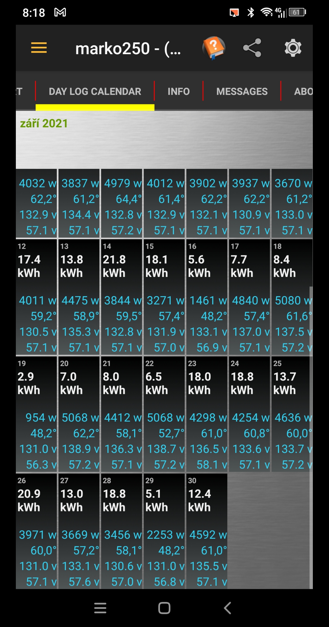

Na elektroměru za měničem je 28 200kWh.Za měsíc září bylo spotřebováno 807kWh.
Data z JZ střechy:
Data z JZ střechy:

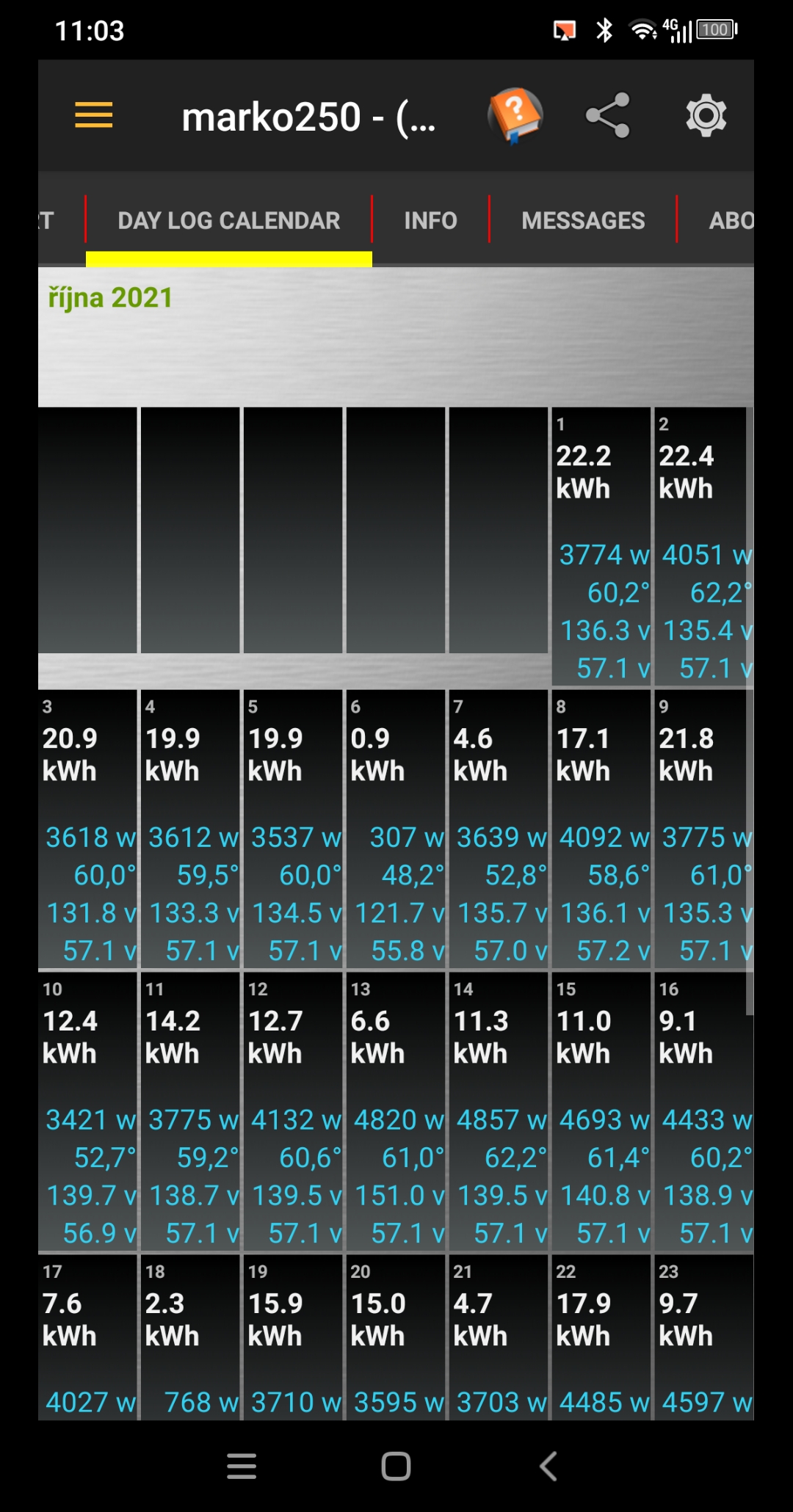

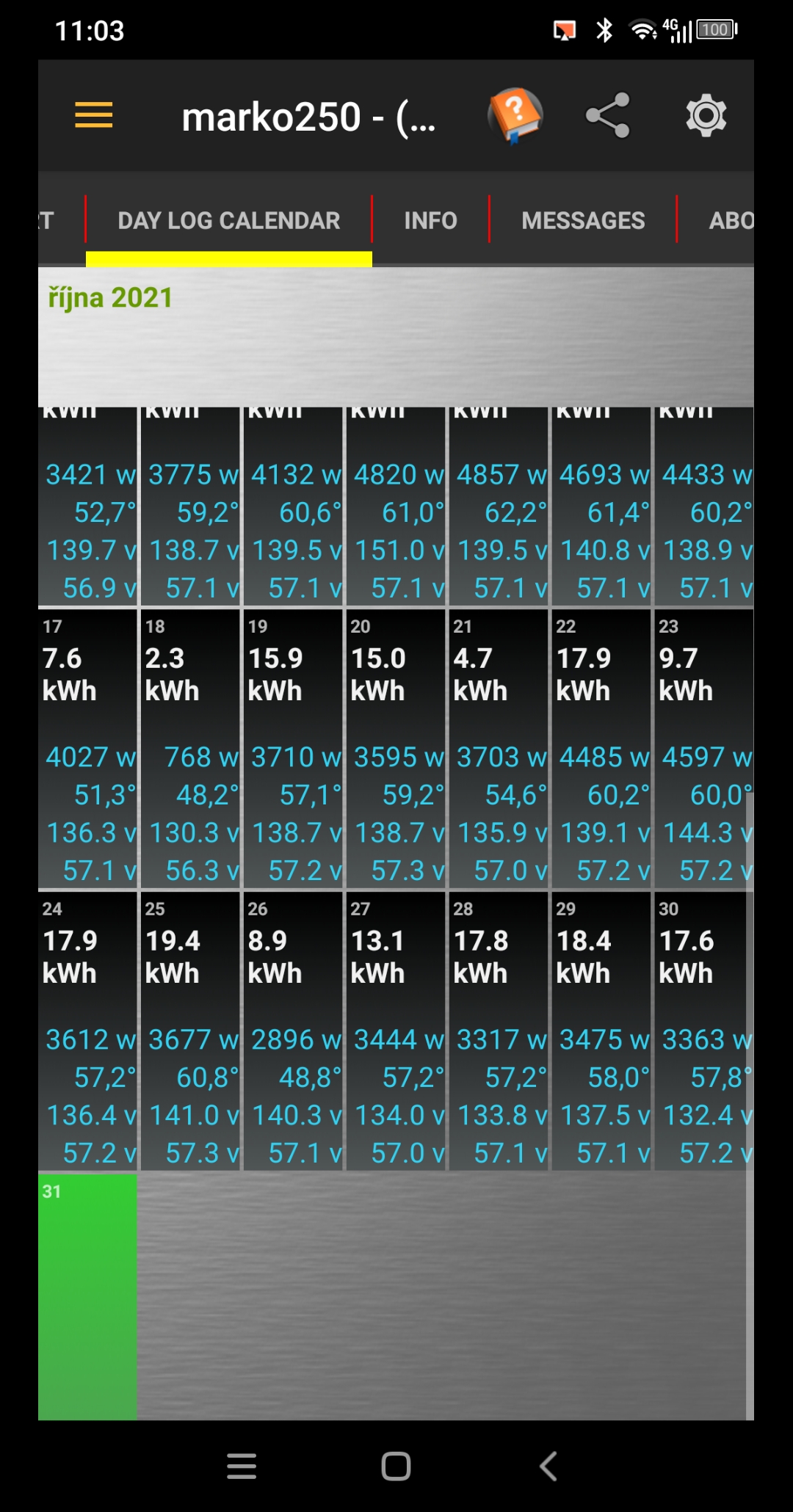

Máme tady poslední den v říjnu a za měničem je nyní čistých 28 910kWh,což znamená 710kWh na tento měsíc.
Výroba JZ střechy: Fasády se sníženým sklonem slunce se opět rozjely na maxima a tak tady dávají již v 9:00hod pěkné výkony:

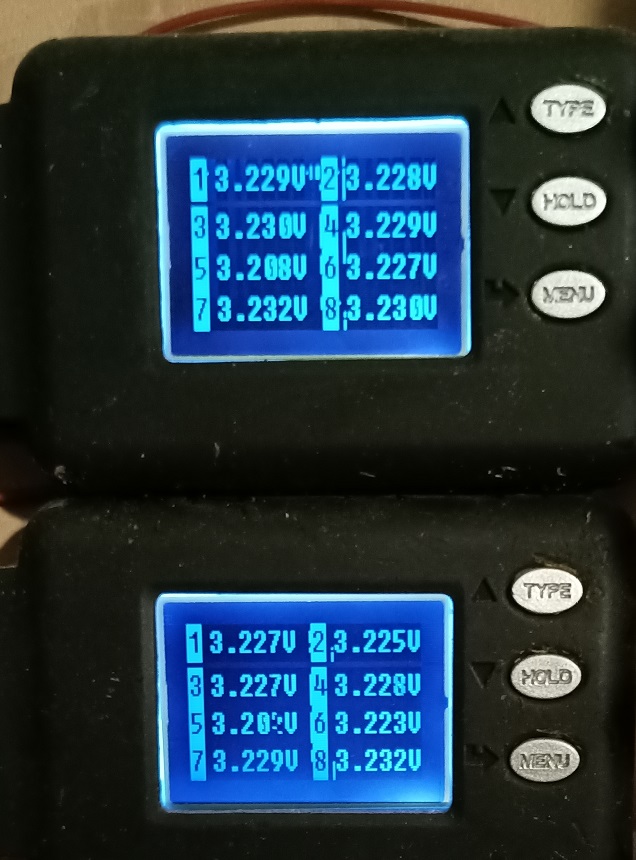

Od 11.2.2021 do 19.11.2021 jsem jel nonstop provoz z FVE,dnes návrat na DS a počasí vypadá na další dva týdny pěkně hnusně
.Vyůčtování je na konci listopadu tak uvidíme, kolik zase příjde i se zdražením silovky od listopadu.Baterka vypla dost rozhozená,takže mě čeká přeskládání číslo dva
,články s nejvyšším napětím byly vždy první nabité(3.37V) a ty s nejnižším naopak nikdy nedošly k nim.Dost to rozhazuje to vytěžování,které postupně pulzuje až do 7.5kW.
- Příspěvky: 8493
3.07V na článku? to už chdím po baráku a hledám nabíječku na nouzový nabití. A nebo ti kecá měřák. Teď jsem mrkl na předhistorický 200Ah články, ještě se úplně nezbalancovaly po pužívání modelářskejch voltmetrů, ale mají průměrne 3.32V a rozdíl 43mV... Novější baterka má průměrný napětí článku stejný, ale rozdíl jenom 15mV... To, co vidím na tvým měřáku už by mě dost znepokojovalo - ostatně nežere ten cellog první dva články stejně, jako ty modelářský voltmetry?

Tak u 800Ah článku je to rozhození po roce provozu krapet blbě viditelné,když to nebylo nikdy pod 3.2V.Tohle je první vybití od února a měnič se vypíná při 3V,ta koncovka byla přez noc,takže slabým proudem a to se na tom rozdílu podepsalo nejvíc.Měřákem jsem na nich ještě nebyl ,jen jsem to cestou do práce vyfotil a odpoledne se jim budu věnovat.

A máš tam nějaký balancování nebo jedeš bez??Mě to odpojuje pod 50V to je něco pře 3,1V na článek.marko250 píše:Tak u 800Ah článku je to rozhození po roce provozu krapet blbě viditelné,když to nebylo nikdy pod 3.2V.Tohle je první vybití od února a měnič se vypíná při 3V,ta koncovka byla přez noc,takže slabým proudem a to se na tom rozdílu podepsalo nejvíc.Měřákem jsem na nich ještě nebyl ,jen jsem to cestou do práce vyfotil a odpoledne se jim budu věnovat.

Nemám není potřeba při tak velké kapacitě,jen přes 3.42V zahájí palič 21.5A na daném článku spotřebu. Tak dnes regulátory dodaly do baterky z ranního vypnutí 1.4kWh,jelikoš je tady šedý hnus a tohle bylo na měřácích při příchodu z práce.Takže je opravdu nemožné na lifepo4 určovat stav dle napětí.

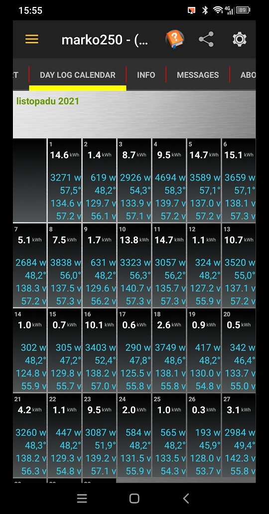

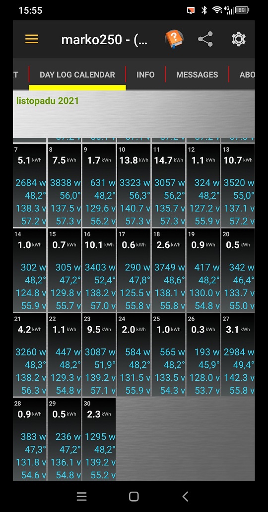

Výroba střechy listopad:

A jaký je rozdíl mezi tím co jsi měl ze střechy a tím co jsi měl za měničem??Ty jsi si určitě přetáhl 40kWh z října v té obrovké baterii..Já jsme v listopadu vyrobil a spotřeboval 230kWh z podobného výkonu panelů.
- Majkl
- Příspěvky: 499
- Reputace:58
- Lokalita: SZ od Mělníka
- Výkon panelů [Wp]: 20000
- Kapacita baterie [kWh]: 44
jj potvrzuju. Já jsem skončil na 235kWh.
