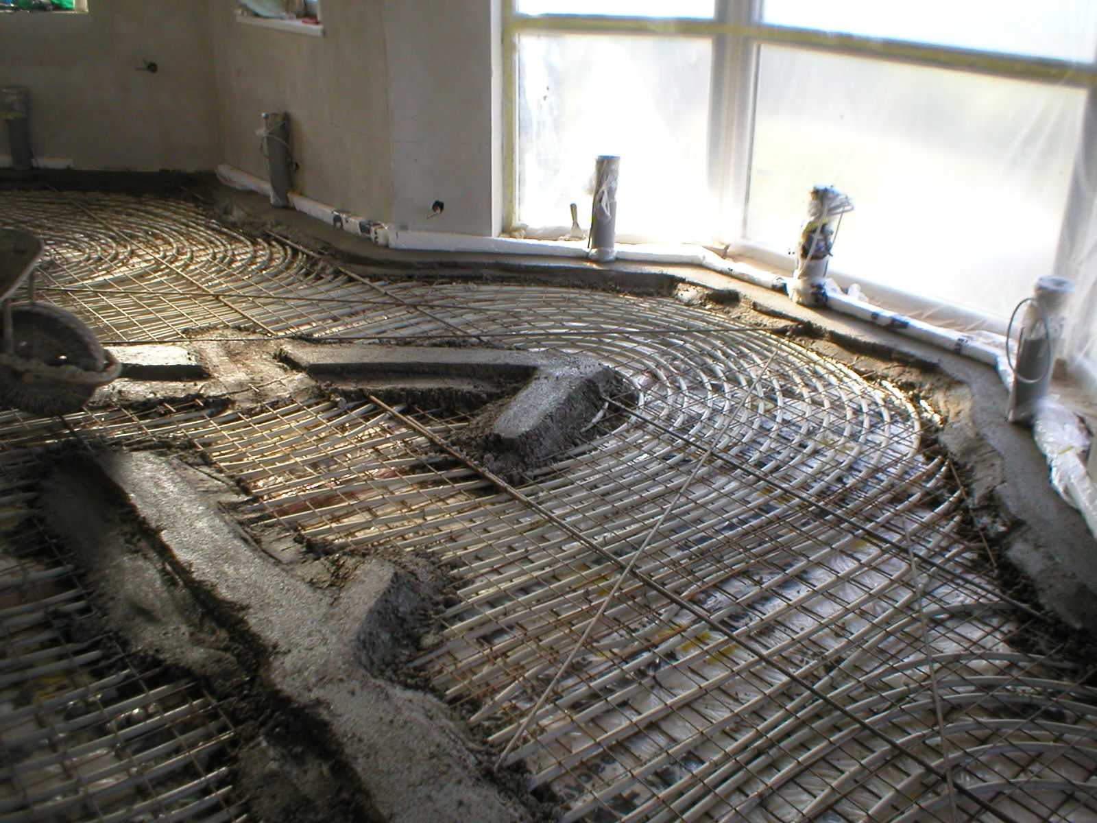

Smyčky 100 m průměr trubky 20 mm rozteč je vidět z fotky z minulého století (rastr kari sítě je 10x10cm).
Čtyři okruhy v obýváku 30 m2 monolit.
Ale takto to vychází lépe s nižším teplotním spádem:

Tu červenou si tahal čtyři pospolu a tu bílou samostatné šneky jo a pozoruješ rozdíl v prospěch těch bílých?Ty bílé máš taky po 100m a průměr 20mm ?

Ta červená má vyšší tepelnou odolnost (byla o hodně dražší, cca 35 Kč/m Giacomini 20x2 z konce minulého století) a je natažená jako čtyři do sebe vsazené spirály s obrátkou uprostřed místnosti. V minulém století jsem topil ještě tuhými palivy s ručně řízeným duomixem a občas se stalo, že do podlahovky přišla hodně teplá voda a ty trubky to musely ustát.
Ty bílé mají také průměr 20mm a smyčky mají také kolem 100 m (v době instalace se daly koupit za 8 Kč/m). Jsou nataženy podobným stylem, změna je pouze v tom, že v místnosti jsou tři tepelné zóny (6 okruhů: kuchyňský kout, jídelna a obývák) ale prakticky se dnes řídí společně. Je to jednovrstvá koextrudovaná trubka 20x2 od firmy FV-plast někdy z počátku tohoto století. Dnes už se tento typ snad ani nevyrábí. Tyto trubky byly nahrazeny vícevrstvými trubkami s kyslíkovou bariérou.
Rozdíl mezi trubkami je zejména v tepelné odolnosti a také trochu v tuhosti při instalaci (FV-plast je poddajnější). Trubky od firmy FV-plast se také mnohem snadněji svařují.
Kdyby byly k dispozici trubky a rozvaděče většího kalibru, zvolil bych ještě větší průměr než 20 x 2. Málo kdo si při instalaci trubek 16 x 2 uvědomí, že pokud bude chtít nízký rozdíl mezi stoupačkou a zpátečkou (vhodný pro TČ), provaří na hydraulických ztrátách přes 1 MWh ročně jen na spotřebě oběhového čerpadla.
Další výhodou trubek velkého kalibru je v podlaze skrytý akumulátor, který nezabírá podlahovou plochu. Já mám v podlahách 2600 m trubek a přes 600 litrů vody, které nikde nepřekáží.

Já potřebuji nízkou zástavbu do 50mm i s krytinou(vynyl/plovoučka) a hydraulickou ztrátu jsem chtěl řešit kratšíma smyčkama(50m) trubka 16/17/18mm na úkor velkého rozdělovače,izolace již pod nynější krytinou je.A hustotu taky kolem 100-120mm.Taky mě tíží zatížení na statiku,dole jsem odstranil kus nosné zdi a překlenul ičkama.

Pod tou hadicí by měla být hlavně dobrá izolace, min. 5 cm polystyrenu. Rozteč trubek 10 cm menší nemá význam standart 15 cm. Smyčky pokud možno stejné klidně těch 50 m. Do podlahy se pouští max. 40st teplá voda. Trubka vydrží 60 st a krátkodobě 100 st. Povrchová teplota podlahy by neměla překročit 27 st vyšší dlouhodobá teplota může vadit člověku a i vinylu. Trubka 16x2 naprosto vyhovuje. Mám 6 okruhů asi 120m2 a čerpadlo bere tak 7W, teplotní spád 3 st. Trubka se nikdy v podlaze nespojuje. Teplotu lze regulovat třeba s VTA572 nebo 3-4cv/ motor/ regulátor. Velké množství vody v trubkách jen zpomaluje náběh topení a má větší setrvačnost. U PT se nedoporučuje se řídit teplotu pok. termostatem.

Rád bych věděl, jakou rychlostí protéká topná voda oběhovým čerpadlem s příkonem 7W při teplotním spádu 3°C pokud teče trubkami 16x2 v šesti okruzích na 120m2.Pawel píše:Trubka 16x2 naprosto vyhovuje. Mám 6 okruhů asi 120m2 a čerpadlo bere tak 7W, teplotní spád 3 st. Trubka se nikdy v podlaze nespojuje. Teplotu lze regulovat třeba s VTA572 nebo 3-4cv/ motor/ regulátor. Velké množství vody v trubkách jen zpomaluje náběh topení a má větší setrvačnost. U PT se nedoporučuje se řídit teplotu pok. termostatem.
Co se týče tepelné setrvačnosti, tak je rozhodující, co se vlastně buduje. Pokud je to "noclehárna", kde budou obyvatelé celý den mimo domov a domů chodí jen spát, pak je zcela jednoznačně každá akumulace na škodu. Pokud je to "domov důchodců", kde jsou obyvatelé trvale přítomni, tak je naopak každá akumulace vítána, jelikož například s TČ vzduch-voda umožňuje topit přes poledne, kdy je venku nejtepleji a TČ potom dosahuje vyšších hodnot COP aniž by to narušilo tepelnou pohodu v objektu. Vyšší akumulace také umožňuje využít cenově výhodnější osmihodinový tarif D25d. Jednoduše se dá s vyšší akumulací topit v době, kdy je to ekonomicky výhodné. U objektu s vysokou tepelnou akumulací se uživatel může rozhodnout, zda zatopí už dnes a nebo to nechá až na zítra, kdy hlásí předpověď lepší počasí aniž by to bylo znát na tepelné pohodě.

U trubek 16x2 se u 100 metrových okruhů nastavuje průtok na 2l/min.
