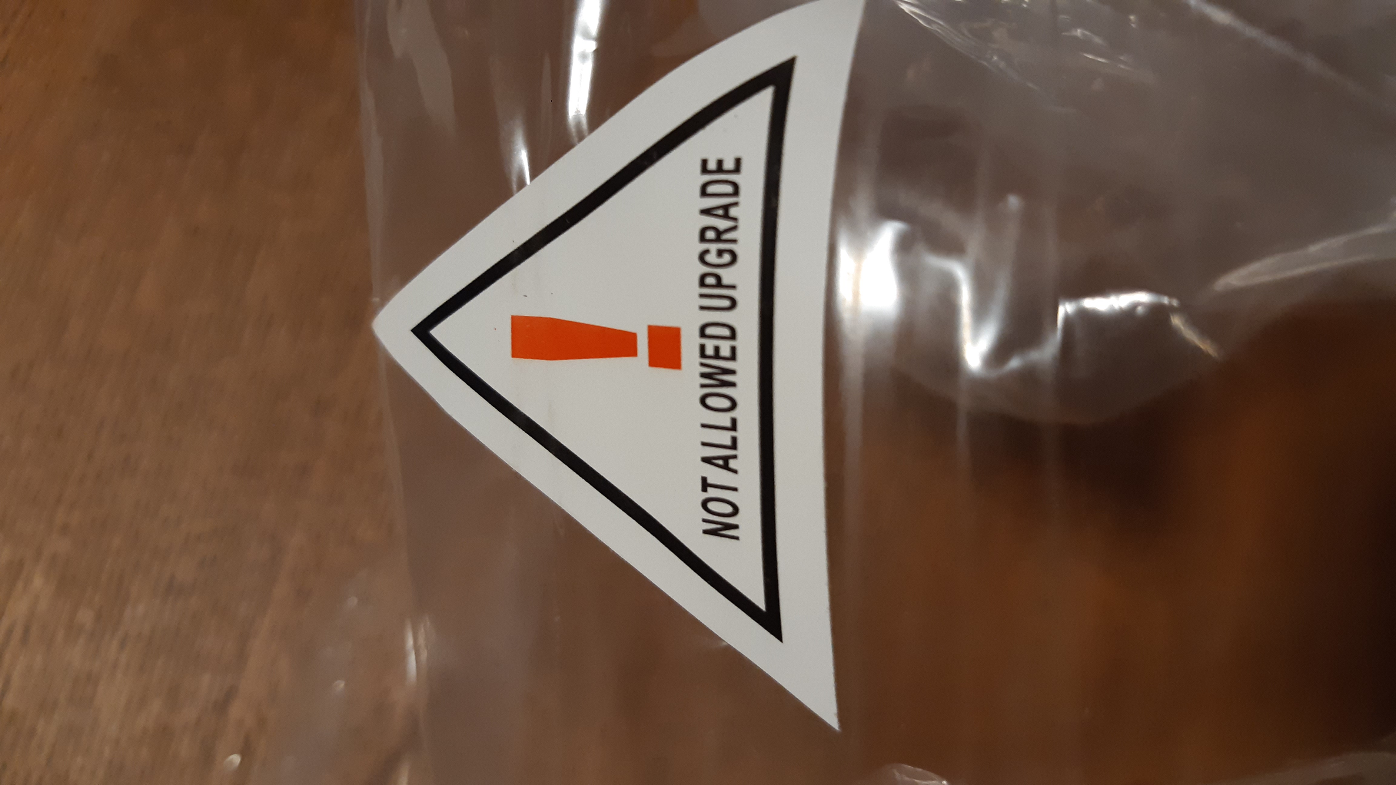

Asi tě zklamu, ale vrátit starší verze tuším 1.36 a starší do MPPT Victron bohužel už nejde, ani do origo MPPT Victron.Vitek píše:Ahoj ono totiz ne vzdy je original od kopie jiny. Kolikrat se resi jen treba jiny firmware jelikoz HW jde fakt pekne okopirovat a to jak DPS tak jsou zneritelne indukcnosti materialove zalezitosti atp. Vse je otazka penez. I kdyby to byla kopie a nebo jen nepovedeny kus je to jedno jedno je jiste EU nas nuti kupovat veci ktere nechceme a kdyz tak jsou predrazene. Treba victron. Nekde zde zaznelo ze zase si clovek predplaci podporu servisniho technika a schopnost opravit to.Plazivec píše:Všema dvaceti souhlasím. Vlastně jsem nějak tak nešikovně směřoval k jistému dotazu, protože mi přijde divné, žeby ta spotřeba reglů byla tak vysoká. Dotaz zní nějak takhle:Vitek píše:................

Ano, pokud jsi potřeboval změnit nastavení napětí, tak ti to vnutí nahrát novou verzi softu. Pokud máš victron connect v PC, tak se to automaticky upgraduje na poslední verzi.

Nezklamal jsi potvrdil jsi teorii kterou jsem musel aplikovat abych se do upraveni nastaveni dostal. Budiz tedy navidem pro ostatni.... Vitek

A myslis ze me nesvihlo? Jasny. Update to odstavil protoze jsem s fangem komunikoval pres victron. A jelikoz se fang po aktualizaci posral musim napsat jen to ze fegl fungovat bez aktualizace bude tomu verim. Proto sem si objednal mppt displej a 2 x fang. Resp asi 3 budou. Ale uz nikdy k nim nebudu pristupovat pres victronackou aplikaci. Asi ma victron osetreno co a jak...Dagus píše:Ten upgrade jsi udělal když ti ho aplikace nabídla?Vitek píše:Za mě jsem to vyřešil pořízením nového. starý zůstává na náhradní díly.

Aktualizace probehne automaticky pred prihlaseni do ve connect a jste v pasti.

Ahoj poslušně hlásím že dnes dorazil nový reklamovaný MPPT regl fedexem. tak budiž mu přáno a snad vydrží v systému co nejdéle
reklamace proběhla ve dvou dnech kdy jsem si s kittey vyměnil několik mailů, pár fotek a video na youtube.
takže paráda.
